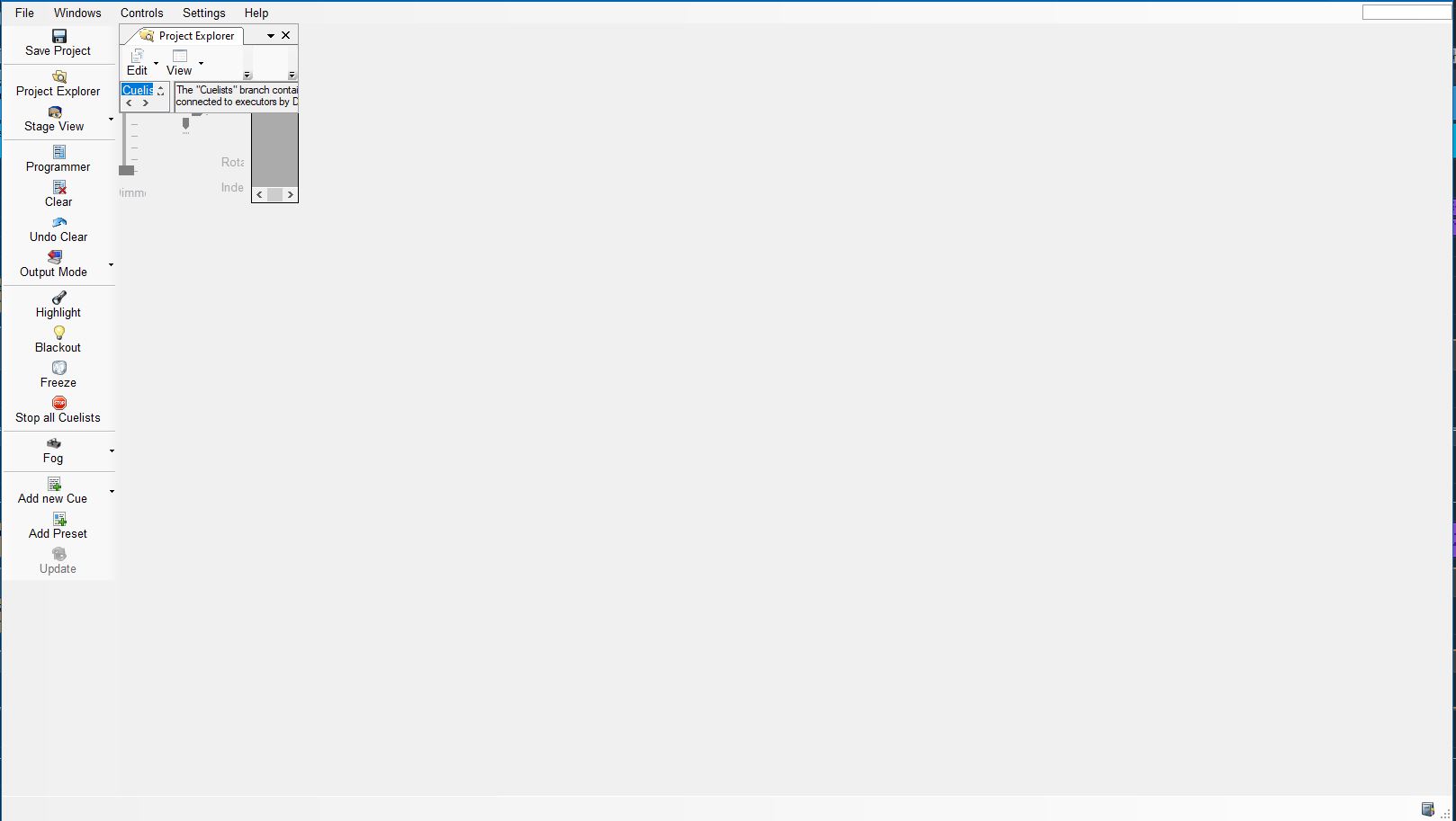

    Ich habe seit einiger Zeit beim starten des Programms immer Anzeigefehler, wie im Screenshot zu sehen.
    Alle Fenster werden, wie auf dem Screenshot zu sehen, nur in dem kleinen Bereich links oben angezeigt. Wenn ich das Fenster in einen anderen Bereich verschieben will, springt es wieder an diese Position. Auch der Reset des Layouts bewirkt nichts.
    Hat jemand einen Tip für mich, wie ich wieder weiterarbeiten kann?

  • Bevor du das machst. Könntest du bitte den kompletten AppData-Ordner von DMXControl 3 sichern und mir zur Verfügung stellen? Diesen Ordner findest du, wenn du im Startmenü von Windows im DMXControl Bereich nach dem User-DDF-Ordner-Link suchst, diesem folgst und dann zwei Ordner-Ebenen nach oben gehst. Dies ist ein Bug, dem wir schon länger nachjagen, bisher aber noch nicht finden konnten.

    Führe mal den Reset des Layouts durch und starte die GUi dann nochmal neu. Wichtig ist dann aber, dass du definitiv nicht das letzte Layout laden darfst. Bringt das noch etwas? Sonst müssen wir tiefergehend eingreifen.

    Den Reset habe ich bereits mehrfach versucht, immer ohne Ergebnis. Als ich das Programm gerade nochmal neugestartet habe, ging jetzt plötzlich die Anzeige wieder. Keine Idee warum.
    Wie kann ich die GUI denn neustarten? Indem ich schließe und den Kernel nicht beende?

    Übers Wochenende lief alles ohne Probleme. Leider heute wieder erneut das gleiche Problem.
    Habe auch bereits versucht nur die GUI neuzustarten, ohne Erfolg. Einige Fenster wurden zwar wieder richtig angezeigt, aber z.B. die Steuerung für Dimmer, Colorwheel etc. wird nicht angezeigt und kann ich auch nicht einblenden. Auch rechts das DeviceControl nicht sichtbar.
