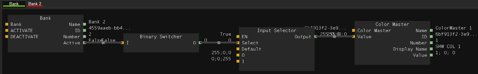

Ich würde den Coloramastern beim Laden des Projekts einen Initialwert zuweisen. Habe das wie folgt probiert, doch es klappt nicht. Jemand ne Idee?
Initialwerte für Colormaster

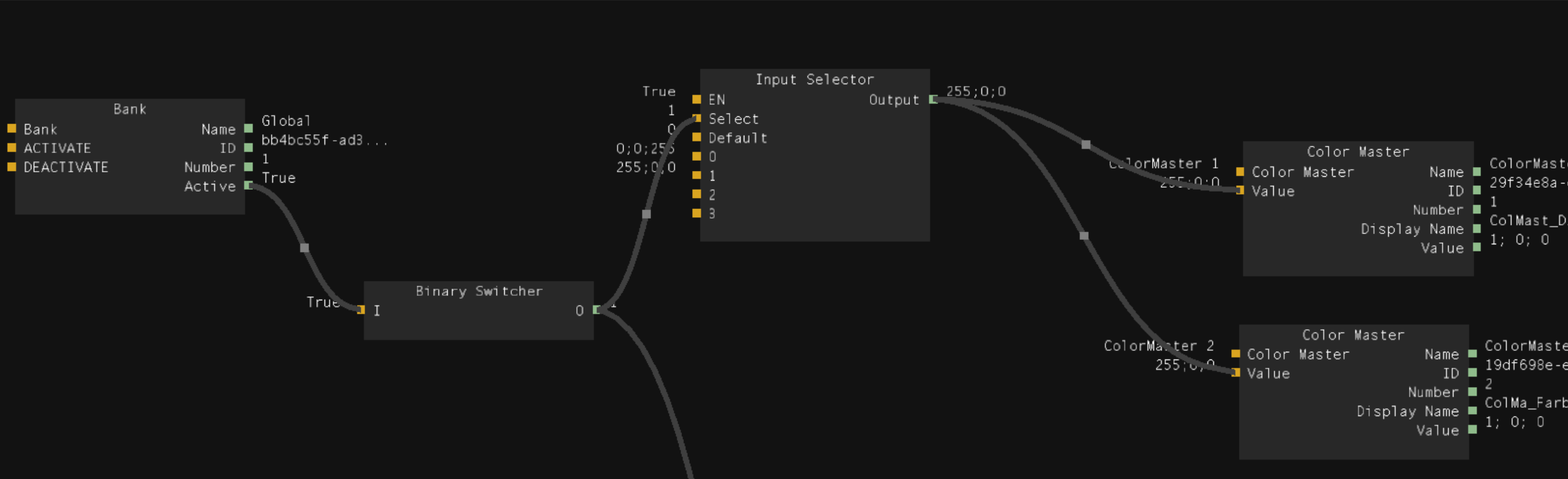

Kannst du nochmal etwas weiter reinzoomen und ein Screenshot machen, denn der aktuelle Screenshot ist leider etwas schlecht zu lesen
Was hast du in den beiden Eingängen des Input Selectors eingetragen? Beide Male den Wert für rot 255;0;0?
Auch hier gilt: es werden nur Werte geändert, wenn auch geänderte Werte geschickt werden. Soll heißen, dass in den beiden Eingänge keine gleichen Werte hinterlegt sein dürfen.
Alternativ kannst du auch einen der beiden Eingänge leer lassen (sind ja auch zwei unterschiedliche Werte), wenn es von der Logik her passt. Übergibst du "nichts", wird ebenfalls nichts geändert, aber wenn du wieder etwas schickst, ist es was anderes als "nichts".
OH, sorry für den schlechten Screenshot. Im Anhang ein neuer.
@. Stefan : Ja, du hast natürlich Recht, das macht so keinen Sinn. Ist mir beim Fehlerfinden wohl aus Versehen passiert... Ich habe es aber auch mit anderen Werten und versucht und es klappt nicht. Habe auch mal ein Delay dazwischen gehängt um zu probieren, ob dann der Befehl ausgelöst wird. Auch habe ich alle anderen Bänke und COnnectionsets deaktiviert. Klappt nicht.

Ich habe es gerade nochmal selbst probiert. Die Angabe des Farbwerts ist bei dir ist nicht das Problem.
Was mich interessiert: in welcher Bank liegt das Connectionset, wo du das Bank-Node nutzt? Damit es funktioniert, muss das Connectionset nämlich in einer anderen Bank liegen als die, die in dem Bank-Node angegeben ist.
Bist du sicher? Bei mir liegt das CS in der Bank, welche auch im Node hinterlegt ist. Aber: Ich habe auch noch eine Cuelist die durch diese Bank gestartet wird und das funktioniert. Ich habe eben aber das mal mit einer anderen Bank getestet und es ging aber auch nicht.
Ist ein ganz banaler Grund, weshalb du hier unterschiedliche Bänke nutzen solltest: beim Deaktivieren einer Bank oder eines Graphens werden die aktuellen Werte an allen Nodes eingefroren, bevor der Graph entsprechend durchgerechnet ist und der Status des Bank-Nodes von True auf False wechseln konnte. Folglich hast du beim erneuten Aktivieren keine Wertänderung am Bank-Node, weil gedanklich erst der Befehl zum Aktivieren kommt und dann das Node anfängt zu "rechnen" - aber da ist der Status ja schon bereits wieder auf "aktiv", was am Ausgang in einem True resultiert.
Diese Situation hast du ja nicht, wenn das Connectionset nicht in der Bank (im Screenshot also in Bank) liegt, die im Bank-Node angegeben ist (Bank 2) - und die Bank, in der das Connectionset liegt, dauerhaft aktiv ist.
Es funktioniert nun. Mehrere Fehler haben wohl das richtige Ausführen verhindert.
Den Tip mit der auslösenden Bank habe ich auch angewandt. Vielen Dank nochmal.
