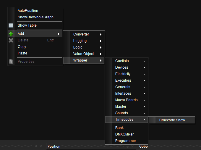

  • Du findest den Timecode-Node hier:
    Die Variante von Patrick hat aber den Charme, dass du damit flexibler arbeiten kannst. Du kannst nämlich einerseits alle benötigten Timecode Shows z.B. immer auf den ersten Fader einer Page legen. Dann kannst du noch zusätzliche Executoren auf den Pages z.B. mit verschiedenen Mastern zum Steuern der Helligkeit, Geschwindigkeit oder Farbe von einzelnen Gerätegruppen belegen. Dann kannst du einfach zwischen den Pages wechseln und die Timecode Show starten. All das geht mit nur ein paar Dummy-Geräten. Deren Wert aus dem DMXC-Mixer frägst du ab und nutzt den dann zum triggern. Du kannst dann diese Dummy-Geräte wie ganz normale Geräte in jeder Cue speichern, so wie du das eben brauchst.
