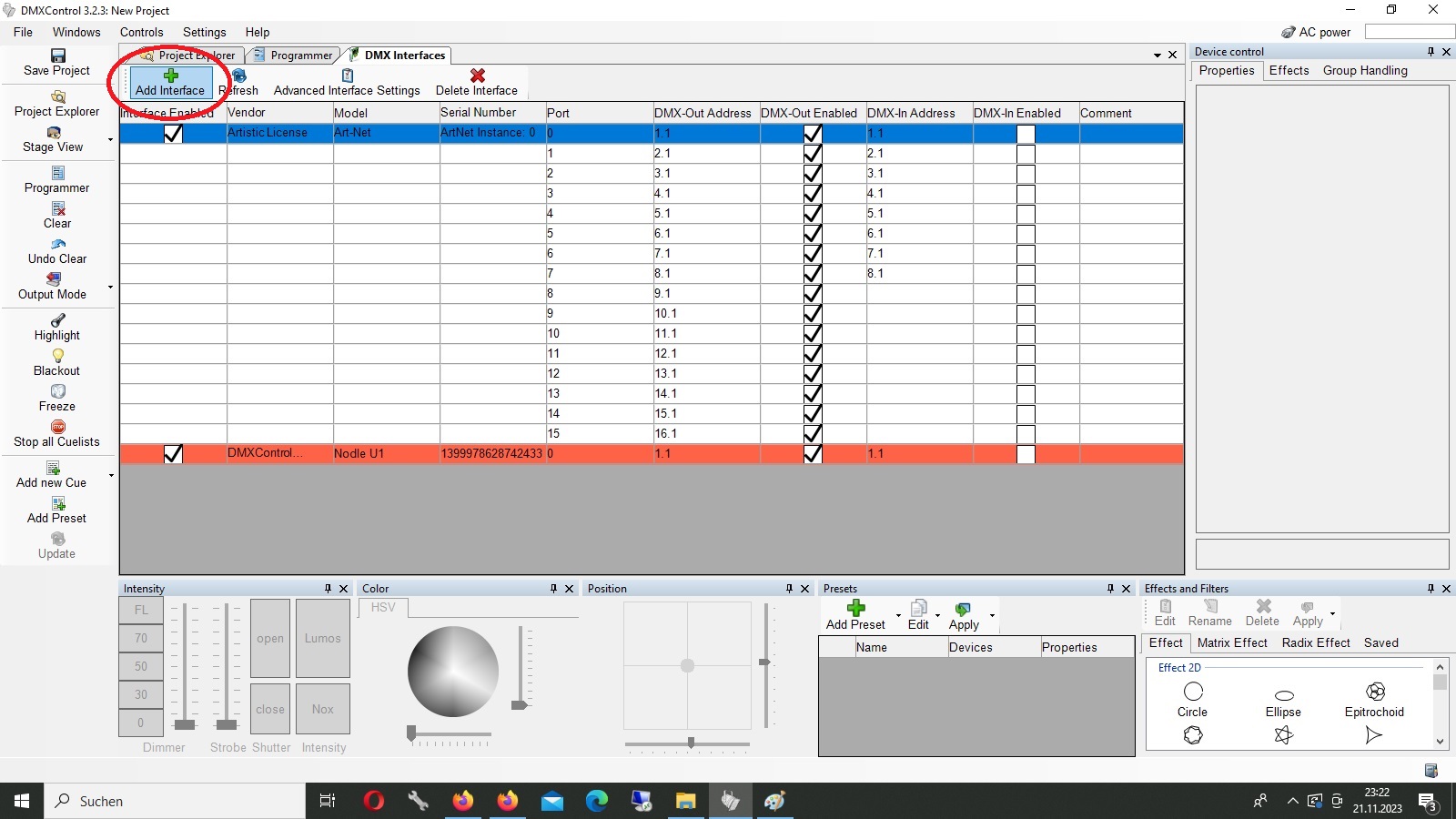

  • sooo ich hab mir jetzt auch mal nen account hier gemacht :D

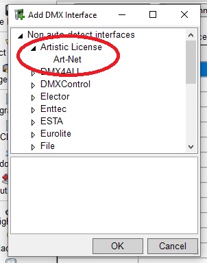

    ich hab mir jetzt mal das ArtNet Plugin von der homepage geladen und (so wie ich hoffe) installiert (einfach in den kernel-ordner extrahiert...?), allerdings sehe ich NICHTS bei der plugin-verwaltung
    wie man ein Art-Net Interface einrichtet ist hierzu finden
    nope, "artistic license" taucht nicht in der liste auf....
    muss ich wirklich nichts vorher installieren/aktivieren/einstellen?
    oder liegts jetzt daran, dass ich das "plugin" da reinkopiert hab?
  • nope, "artistic license" taucht nicht in der liste auf....

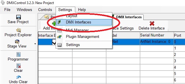

    Wichtig ist, dass du bei der Installation von DMXC3 das Ausgabeplugin für Art-Net auch installiert hast. Hier gibt es eine entsprechende Auswahlmöglichkeit während des Installationsprozess. Normalerweise ist der Punkt eigentlich auch angehakt.
    alright... scheinbar hab ich da tatsächlich beim rumspielen mit dem plugin paket irgendwas zerschossen. hab DMXC jetzt nochmal neu installiert, und jetzt ist es da. wirklich schlau werd ich jetzt aber aus dem ganzen UI immer noch nich :/

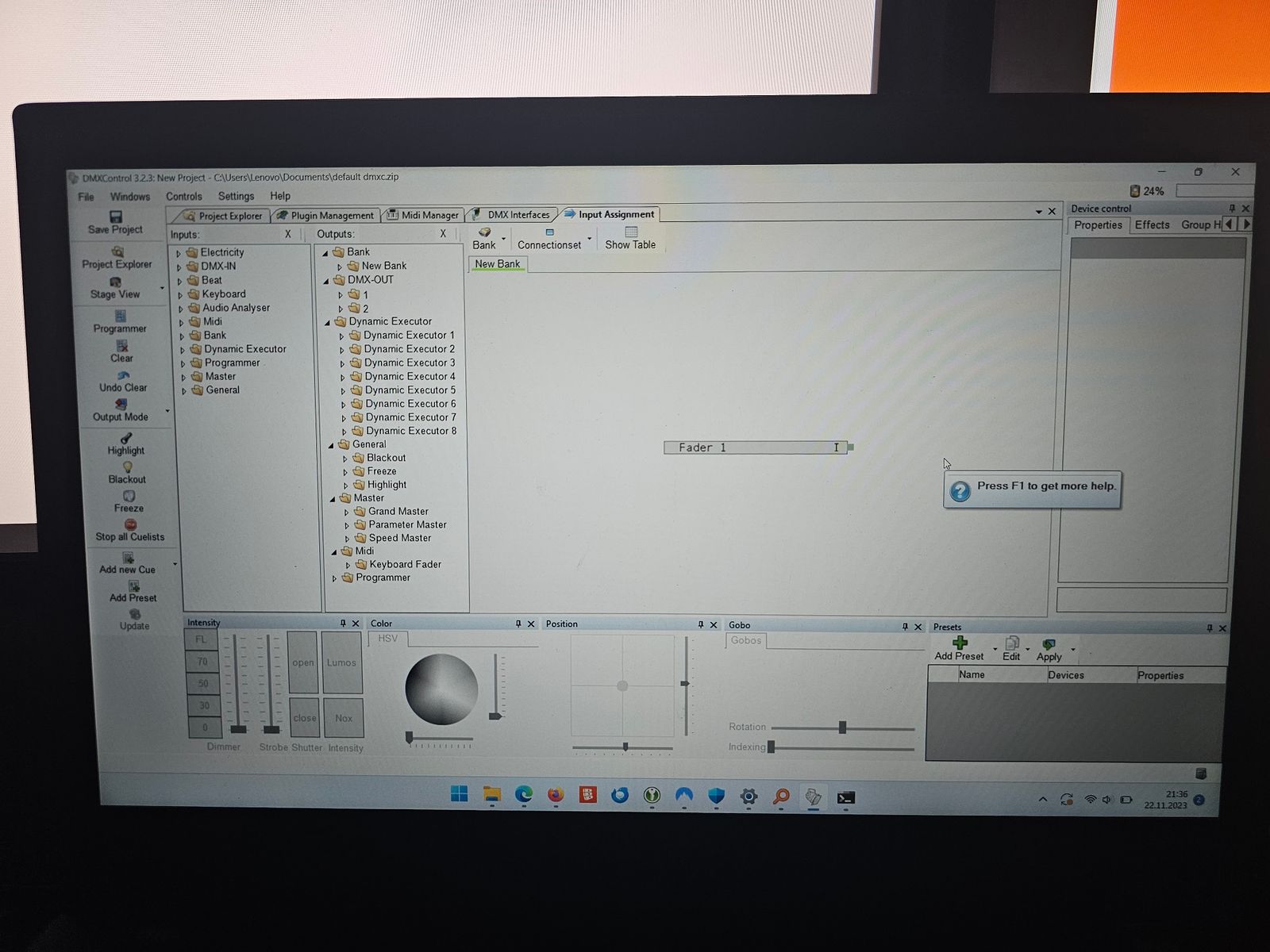

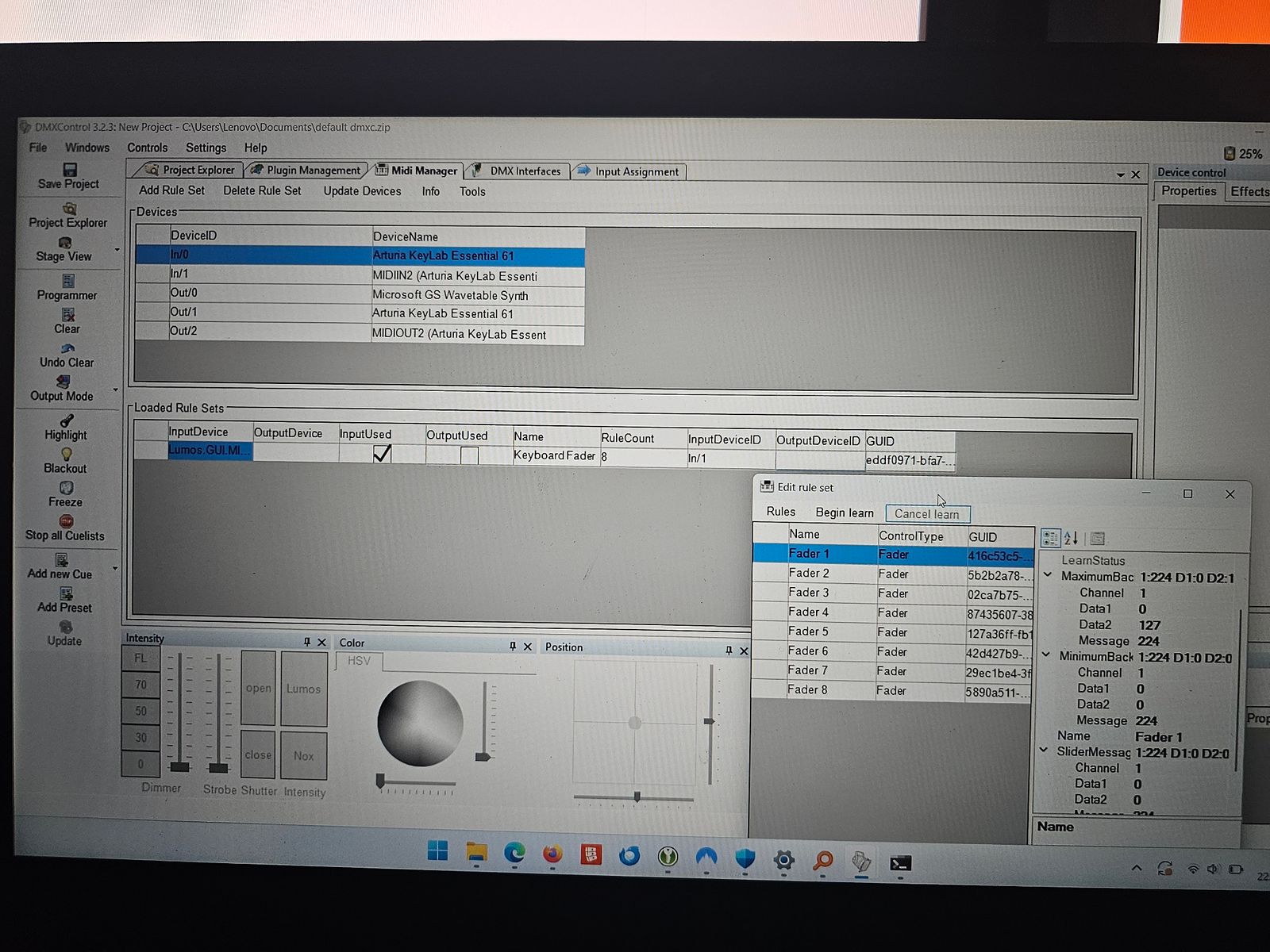

    ich habe jetzt:
    MIDI Interface/Keyboard eingerichtet und fader gemappt

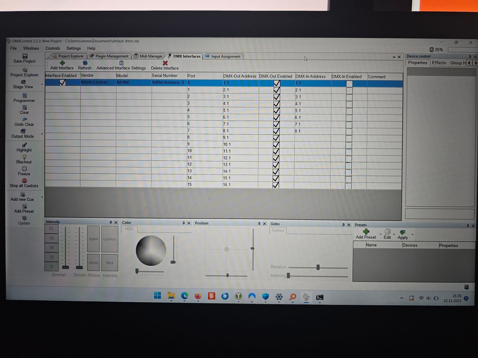

    Artnet Plugin/Interface aktiviert und ...eingerichtet(?)
    IA angelegt mit Input->Fader zu Output: NICHTS, denn Artnet wird nirgends angezeigt. nach meinem verständnis müsste doch jetzt bei output das artnet plugin drin sein? oder nicht? wie krieg ich das jetzt da rein? :D
    oder muss ich jetzt hier einfach DMX Out 1.1 einstellen und das wird dann abgegriffen?
    danke für eure hilfe und sorry für meine dummheit :/
