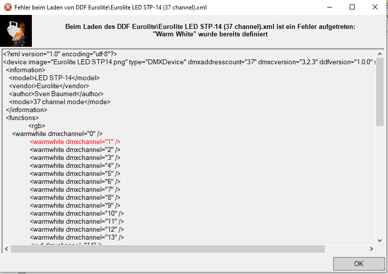

    Ich habe mir mal ein neues Gerät (Eurolite LED STP-14 Sunbar) gegönnt und erstelle gerade das DDF dafür.
    Leider bekommen ich beim Einfügen als Gerät in DMX 3.2.3 die Fehlermeldung das "Warm White" bereits definiert wurde.
    Das Gerät hat 37 Kanäle, und die ersten 14 sind je für eine einzelne WW-LED.
    Bin ich da jetzt grundsätzlich falsch rangegangen?
    Fehlermeldung, Manual und DDF habe ich angehängt.
    Über Hilfe würde ich mich freuen :)

  • Hallo Sven!
    An dieser Stelle sind wir bei dem Punkt: du hast im aktuellen Kontext von DMXControl 3 drei verschiedene einzelne DDFs, die jeweils nur eine Teilfunktion beinhalten. Am Ende fügst du dann für den 34-Kanal-Modus ein
    • 14 mal das DDF für die warmweißen LEDs, wobei das DDF nur eine warmweiße LED anspricht
    • 5 mal das DDF für die RGB-Segmente, wobei das DDF nur ein RGB-Segment anspricht
    • 5 mal das DDF für die Strobe-LEDs. wobei das DDF nur eine Strobe-LED anspricht
    Ob du dir dann noch ein "umklammerndes" DDF für den 37-Kanal-Modus baust, wo du dann die internen Programme abrufen kannst, musst du selbst überlegen. Dann wäre zum Beispiel eine Möglichkeit, dass du die warmweißen LEDs in diesem DDF noch als monochrome Matrix hinterlegst. Vom grundlegenden Konzept musst du das Gerät aber genauso betrachten, wie im Wiki im Kleinen das Ganze für die 4er-Bar beschrieben wurde.
    Hast du dies so in etwa umgesetzt, kommt diese Fehlermeldung auch nicht - weil du eben pro Gerät immer nur ein RGB-Element definieren darfst, was wiederum auch immer nur jede Farbe einmal enthält.
    Ich hoffe, du kommst damit schon ein Stück weiter.
