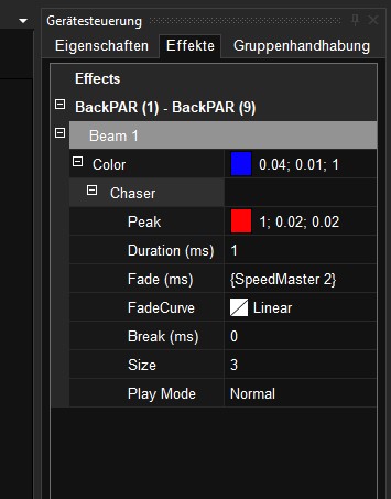

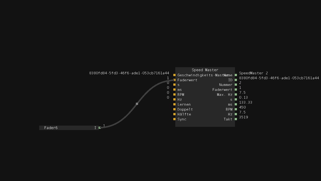

    wir haben bei uns auf den PARs zahlreiche Effekte mit dem Chaser gemacht. Diese haben wir bislang immer im Input Assignment kompliziert einfach verdrahtet (midi fader zu cuelist-geschwindigkeit).

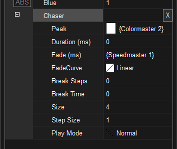

    Nun wollten wir das ganze optimieren, indem wir einen zweiten Speedmaster verwenden. Das funktioniert zuverlässig bei anderen Effekten (bei frequency) aber nicht bei einem Chaser oder PWM (duration oder fade). (siehe Bild) Die Geschwindigkeit wird zwar geändert, allerdings kommt es zu hässlichen Sprüngen während dem verändern (siehe video). Wir laufen gerade auf der DMXC Version 3.2.3.

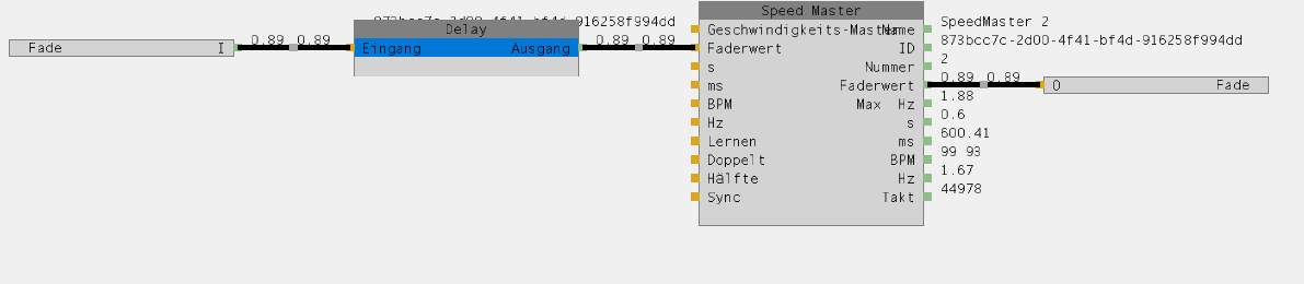

    vielen Dank für den Tip. Das Delay hilft zwar etwas, sorgt aber wie schon gesagt leider nicht komplett für eine Lösung, da es kleine Sprünge gibt.
    Wir versuchen deshalb bei den Filter-Effekten weiter auf der einzelnen Ansteuerung im IA auf Geschwindigkeitsfaktor der cuelist zu bleiben.

    kannst du das mal in der 3.3.0 probieren? Wir haben da den Chaser-Effekt komplett neu geschrieben. Vielleicht funktioniert es damit besser. Hier wie gesagt vor allem an den Stellen, wo du den Chaser direkt eingebunden hast.

    Das steht ja gegen die Darstellung im chaser.jpg aus deinem ersten Post. Dort hast du den Speedmaster in den Effekt eingetragen und damit wird der Speedmaster auch nur aktiv verwendet, wenn die entsprechende Cue mit diesem Effekt läuft. Oder hast du Cuelists mit "Beat"-Cues darin, die du per Speedmaster weiterschaltest? Wenn ja, solltest du in den Eigenschaften der Cuelist den Speedmaster angeben. Auch dann hat der nur einen Einfluss, wenn die Cuelist läuft. Und dann ist das Performancetechnisch auch kein Problem.
