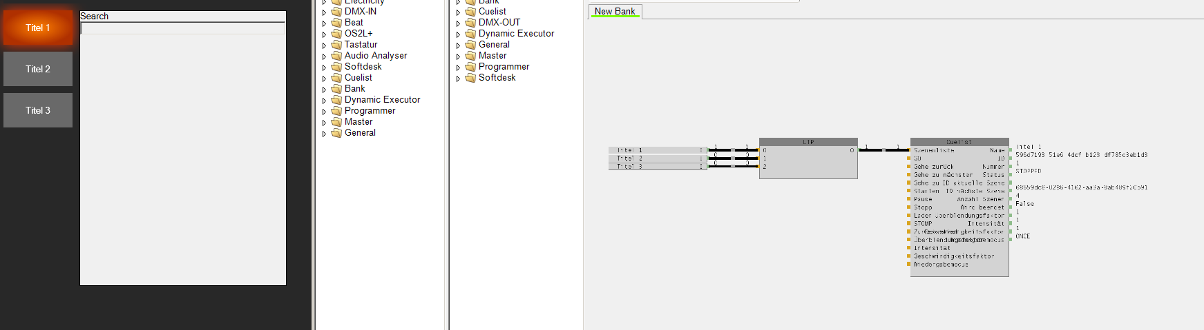

  • Danke LightningBrothers für deine Hilfe.
    Ich habe mich mal an der 2. Variante probiert, da diese für mich logischer ist. Anbei das Beispielprojekt. Ich habe 3 Cuelist erstellt und diese in den Optionen die Cuelist-Nummer 1 bis 3 gegeben. Die habe ich in eine Cuelist-Group gelegt und auf "Single List running" gestellt, damit sichergestellt ist, dass immer nur eine Cuelist laufen kann. Im Input Assignment habe ich dann die 3 Buttons über das LTP Node mit dem Cuelist Eingang der Cuelist Node verbunden. Leider wird beim auswählen einer Cuelist im Softdesk weder die Cuelist im Cuelist Monitor geladen, noch die Rückmeldung an die Buttons gegeben, dass nur eine Liste laufen soll. Bestimmt ein Anfängerfehler, warum das nicht klappt.
    Gruß Tobias
  • Ich habe mich mal an der 2. Variante probiert, da diese für mich logischer ist.

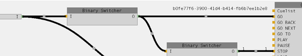

    ich habe mal im IA geschaut. Da fehlt noch der Startbefehl für die Cue und die Rückmeldung vom Note zum Button fehlt ebenfalls.
    deins sieht so aus
    wie du siehst wird auch schon die richtige Cue ausgewählt. Es fehlt nur noch der Startbefehl für die Cue
    hier geht er gleich auf den Start wenn eine 1 gesendet wird und durch den Binary wird bei 0 vom Button die 1 an Stopp gesendet
