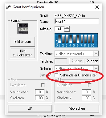

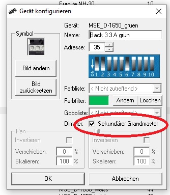

    Du kannst mit dem Grand 2 nur die Helligkeit einstellen.
    in der Kofiguration kannst Du fest legen ob das Gerät auf den Grand oder Grand 2 reagieren soll.
    Grandmaster
    Grandmaster 2
    Für das was Du vorhast, schau dir mal das mit den Submastern an.
    Gruß Steff
