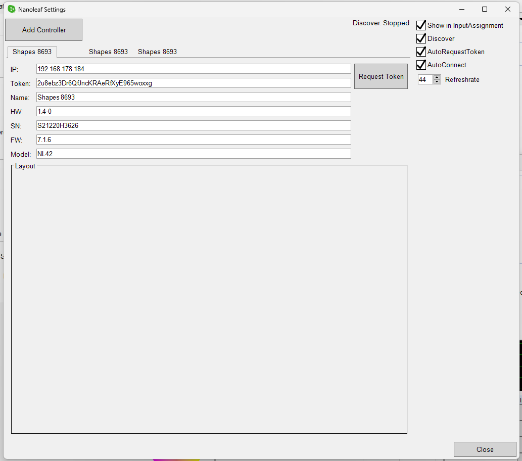

    Mein Problem ist gerade in DMXC, dass ich meine Nanoleafs nicht mehr ansteuern kann. Das war immer ein tolles Extra, dass DMXC das geboten hat.
    Meine Nanoleafs müssen durch einen Stromausfall bei uns einmal die IP-Adresse geändert haben, weshalb sich DMXC nicht mehr mit ihnen verbindet. Die vorherige IP-Adresse kann ich jedoch nicht bei unserem Internetanbieter einsehen.
    Hier ist jetzt das Problem in DMXC, dass sich die Lichter nicht mehr im nachhinein konfigurieren lassen. Der Button ist irgendwie gesperrt und es lässt sich nichts mehr aufrufen.
    Ich habe bereits mehrfach DMXC neu installiert, auch in der Version 3.2.2, bis jetzt jedoch erfolglos.
    Deshalb würde ich mich sehr über Hilfe freuen,
    LG Nick
    Auf das Nanoleaf Symbol lässt sich nicht mehr klicken, auch, wenn das Plugin an ist etc.

  • Noch etwas ist mir aufgefallen. Vlt hilft es ja, dass wir irgendwie das Problem finden ;)
    Im IA war immer ein Ordner, wo die einzelnen Teile meiner Nanoleafs aufgelistet waren. Dieser ist jetzt in keinem meiner Projekte mehr da. Das muss ja heißen, dass dieser vlt nur erstellt wird, wenn eine aktive Verbindung besteht. Zudem kommt immer die Meldung im Kernel: Nanoleafs connection refused.
    Hier sieht man noch die einzelnen Geräte (Screenshot vom 27.08.22)
    Das ist das gleiche Projekt, jetzt wird emtpy angezeigt und der Ordner Nanoleaf ist nicht mehr vorhanden

  • Hallo Zusammen,
    ich habe nach langer Pause wieder an der Lichttechnik Spaß gefunden und es hat auch alles sehr gut funktioniert. Nur leider streiken meine Nanoleafs. Sie verbinden sich zwar mit der Software, was bedeutet, dass sie ausgehen, sobald man DMXC startet, jedoch habe ich aufgrund mehrerer IP-Wechsel wohl zu viele Geräte.
    Gibt es eine Möglichkeit die anderen zu löschen bzw. wisst ihr, wo das Problem liegt? Wie gesagt sie verbinden sich, aber sobald ich 15 Beispielgeräte hinzufüge passiert nichts...
    LG und gute Woche euch!
    ok, das ist spannend, dass du da den einen Controller mehrfach drin hast. Eigentlich sollte der nur einfach drin sein. Hmmm ich vermute, wir müssen das gleiche Prozedere wie beim letzten Mal machen. Sprich du schickst mir wie oben beschrieben die ApplicationConfig und ich editiere sie dir so, dass die Nanoleafs draußen sind, denn aktuell (DMXControl 3.2.3) kann man Nanoleafs leider noch nicht löschen (das geht dann erst mit der Plugin-Version ab DMXC 3.3.0).
  • Hallo JPK,
    danke für die schnelle Antwort. Ich hab tatsächlich das schon probiert, aber so wie du beschrieben hast, musst du das immer individuell bearbeiten. Danke dafür!
    Hier die Zip-Datei: (leider nur per Link, die Datei überschreitet die 20mb)
    Kernel.zip
    Vielen Dank für die Hilfe,
    LG EinKnecht
  • Hier wieder die ApplicationConfig. Diese einfach wieder im Kernel-Verzeichnis im Ordner Config einfügen. Ich habe wieder alle Nanoleafs herausgelöscht. Du musst die also nur noch einmal neu pairen. Dann sollten die wieder funktionieren.
