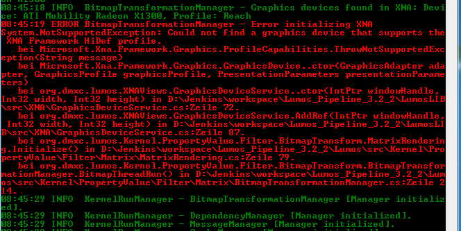

    Ich wollte mal DMX 3 auf meinen alten Lapi IBM T60 mit Win 7 installieren. um mal nur einen Movinghead so laufen zu lassen.
    Nach der Installation bekomme ich diese Fehlermeldung beim Hochfahren. Auch eine Neu Installation hat nichts gebracht.
    Jemand eine Idee ?

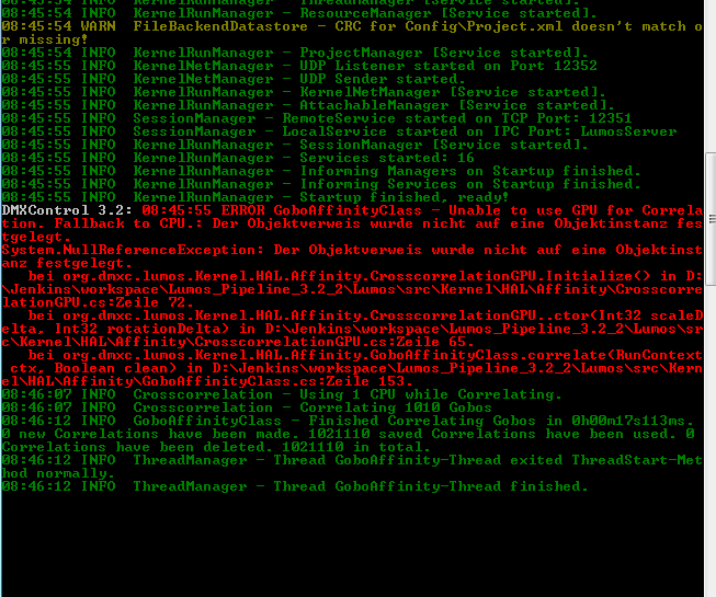

    und diese Meldung
    jemand der helfen kann ?
    Das kommt beim hochfahren und dann bleibt erstehen.

    Die Meldung kommt, weil deine Grafikkarte - besser gesagt der Grafikchip im Prozessor zu alt ist. Aus diesem Grund können bestimmte Berechnungen nicht vom Grafikchip übernommen werden, wo DMXC dann zum einen für die Gobokorrellation auf den Prozessor zurückgreift (was bei weitem nicht so performant ist wie im Grafikchip) und zum anderen bestimmte Matrixeffekte nicht zur Verfügung stehen, weil diese nur über die Grafikkarte / Grafikchip laufen.
    Abgesehen von den beiden Meldungen sieht das für den Kernel selbst aber gut aus. Hast du denn auch die GUI gestartet?
    Grüße, Stefan.
  • Da muss ich deine Hoffnungen leider zu Nichte machen: Grundsätzlich hat das Betriebssystem keinen Einfluss darauf, wenn die Hardware selbst zu alt ist. Und das trifft auf die gezeigten Meldungen so leider zu.

    das wird nichts bringen. Das Problem ist tatsächlich die Leistungsfähigkeit der Grafikkarte. Wir brauchen für die entsprechenden Darstellungen und Berechnungen ein gewisses Minimal-Shadermodel. Das ist bei deinem Laptop leider nicht erreicht. Wenn keine dedizierte Grafikkarte verbaut ist (so wie es bei dir aussieht), dann wird ein Intel Graphics Media Accelerator verwendet, der nur ein Shader Level von 2.0 aufweist. Das reicht nicht für das HiDef-Profil von XNA, welches mindestens 3.0 wenn nicht sogar besser braucht. Auch wenn ich es leider so hart sagen muss: DMXControl 3 wird also auf dem Laptop leider nicht korrekt laufen.
