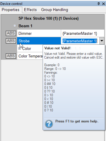

    ich bin gerade über ein weiteres Problem gestolpert, bei dem ich nicht weiter komme. Die Geschwindigkeit des Strobe Effektes möchte ich über einen ParameterMaster steuern. Jedoch bekomme ich jedes Mal die Fehlermeldung "Value not Valid!".
    Ganz einfach, ich habe dir schon den wichtigen Teil deiner Frage markiert ;) Du willst eine Geschwindigkeit steuern, also brauchst du einen SpeedMaster statt eines ParameterMasters. Damit sollte es funktionieren.
