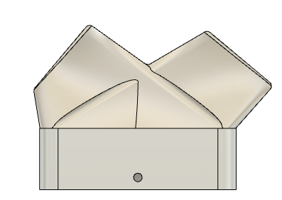

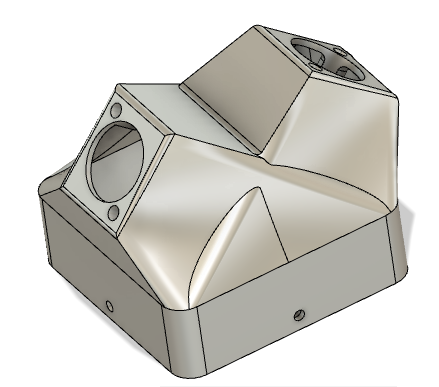

    Punkt zwei: Anstatt der Eurobox möchte ich ein Gehäuse 3D-Drucken. Ich habe bei meiner ersten Suche noch keine fertigen Dateien gefunden, daher werde ich mal ein paar Versionen designen(Anschlüsse vorn, hinten, oben, Rackmount, etc.) und falls gewünscht hier zur Verfügung stellen, sofern es das Projekt im Sinne des Vereins unterstützt.
    Da die Platine heute erst bestellt wurde, habe ich ausser den Aussenmaßen keine Info zu dem Lochstich(oder hab diese in der Doku übersehen). Kann da jemand weiterhelfen, dann kann ich, bis die Lieferung da ist, schonmal die Gehäuse designen.

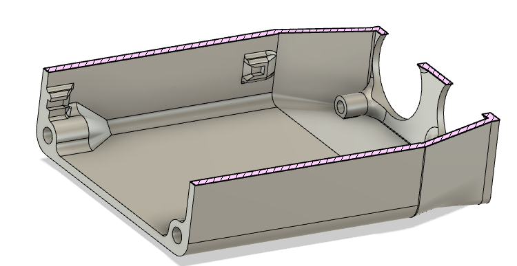

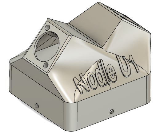

  • Danke, da guck ich mal, ob ich den Lochstich aus den STLs messen kann. Habe mal angefangen und da mir die Aussenmaße mit 66x66mm bekannt sind, erstmal mit Nasen gearbeitet, die mir die Platine halten. Wie man sehen kann, brauche ich immer feine runde Kanten ^^
  • Den Stich gibt das zwar her, aber nicht den Abstand zum Platinenrand, also die relative Position von Stich zu Platine.

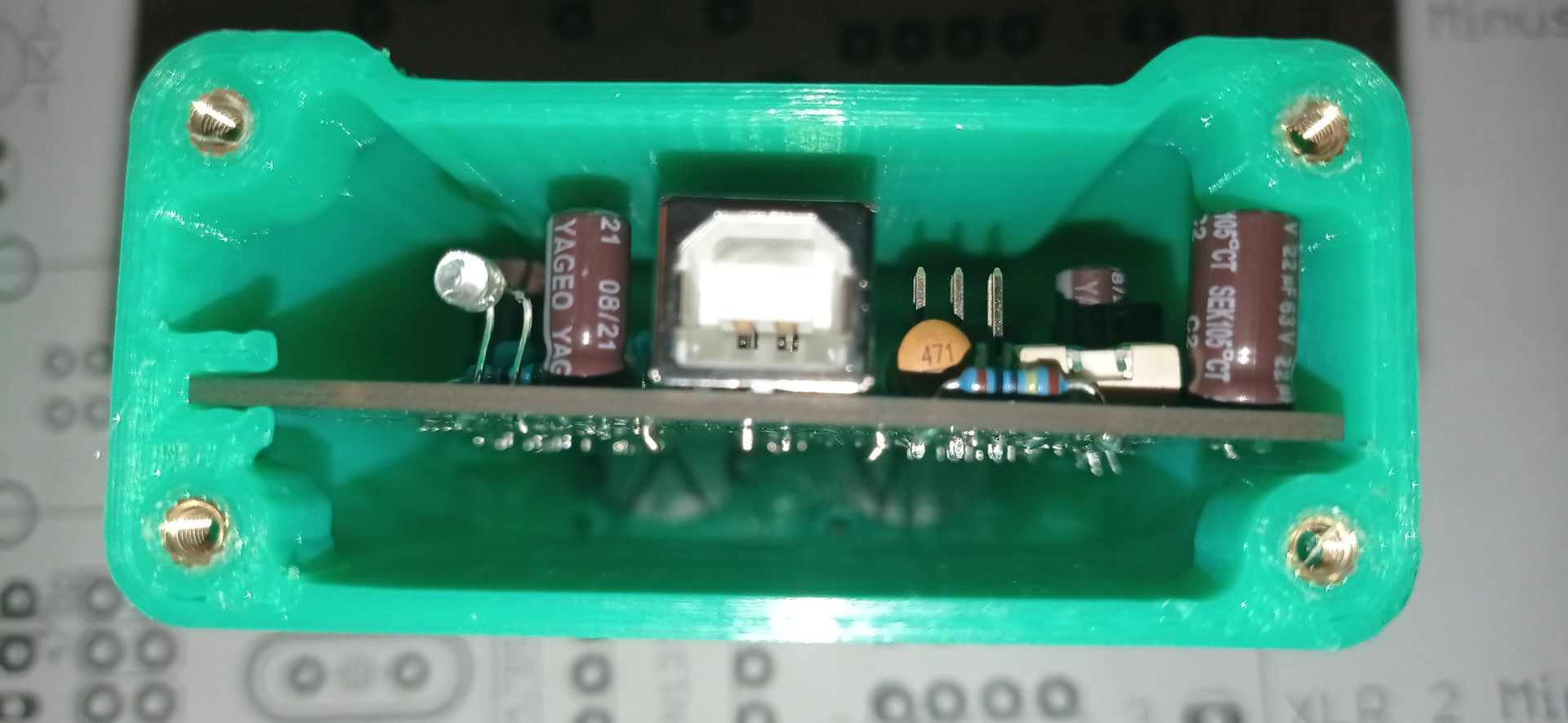

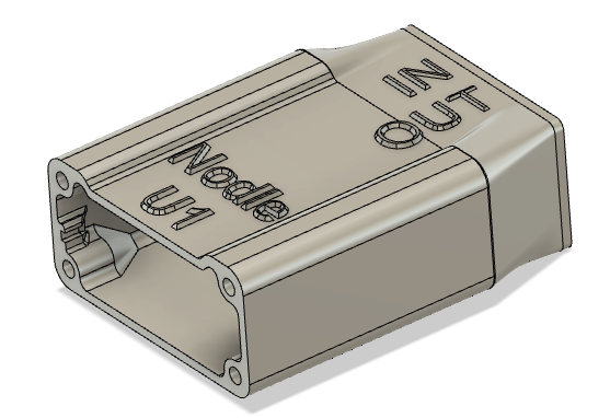

  • So, die Platine ist die Tage angekommen, wurde gelötet und läuft. Ich habe mich für den MER1S0505SC entschieden. Zumindest bei den Tests lief der Problemlos.

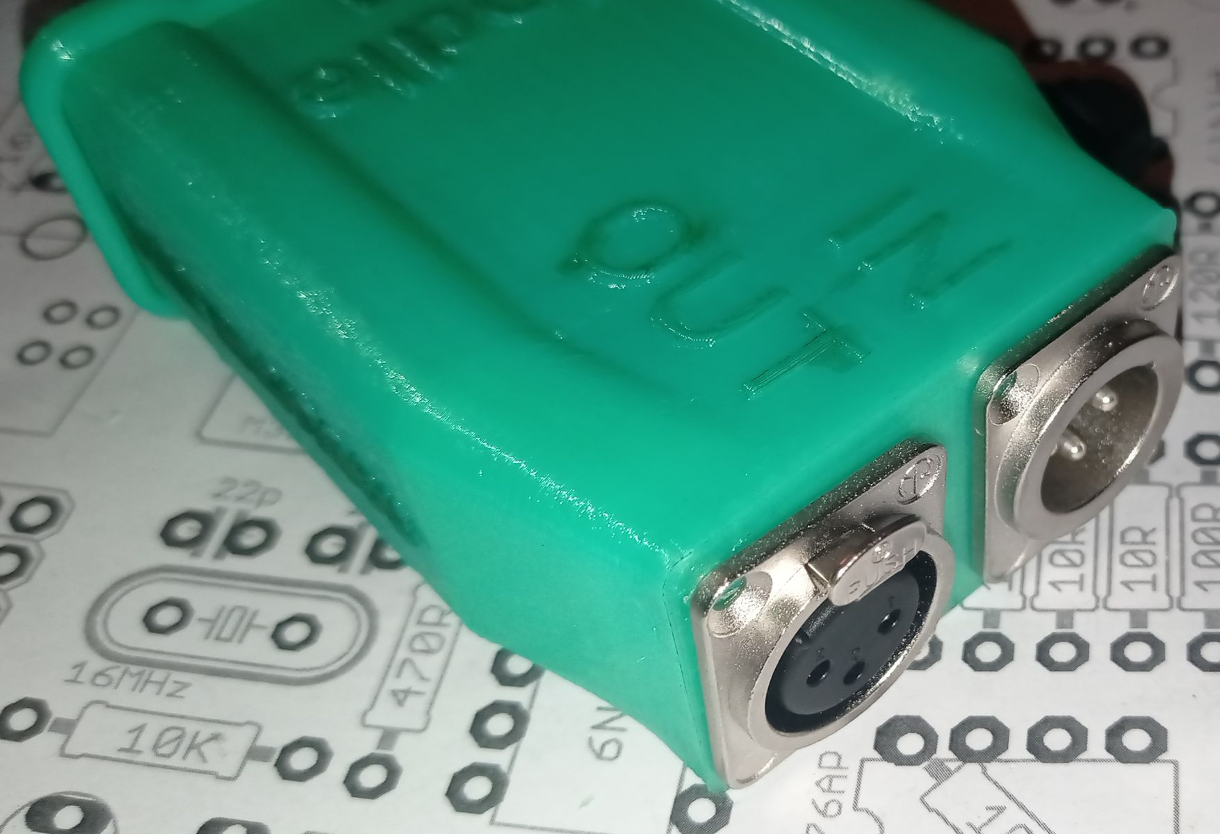

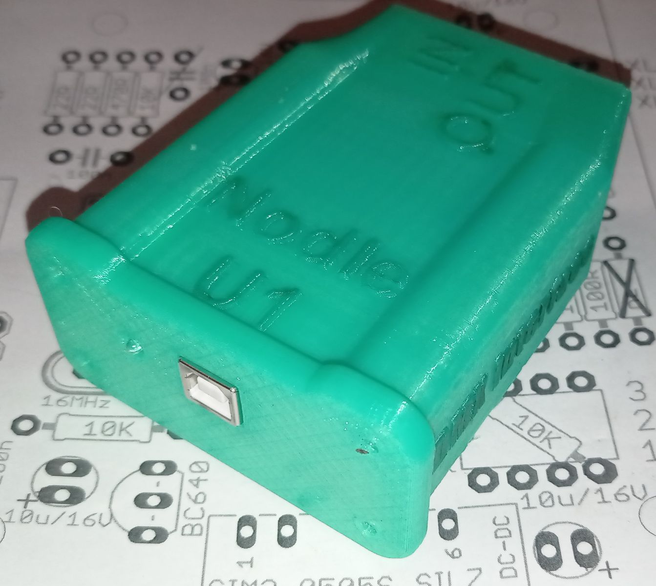

    Das Case habe ich natürlich auch gedruckt, nochmal ein paar Korrekturen vorgenommen und final gedruckt. Ja die Oberfläche geht besser, aber ich drucke eher funktionell anstatt schön. Kann ja jeder machen wie es beliebt. Die Schrift habe ich nur auf die schnelle mit einem grünen Marker etwas hervorgehoben.
    Die Dateien muss ich noch etwas bereinigen dann gibt es die auch hier. Wer vorab schonmal eine STL haben möchte, bitte per PN melden.
    Das andere Gehäuse folgt auch demnächst.
