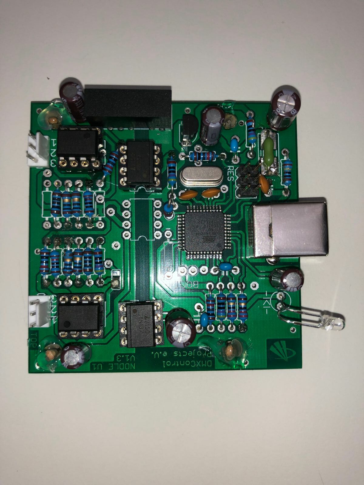

Hallo,
kannst du mal bitte hochauflösende und scharfe Bilder von der Oberseite und der Unterseite der Platine hier anhängen? Das könnte nämlich mehrere Ursachen haben und einfach mal, um kalte Lötstellen auszuschließen

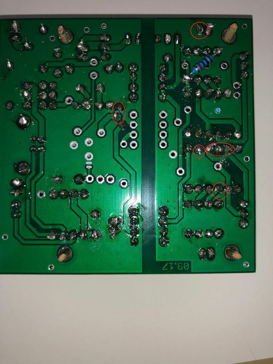

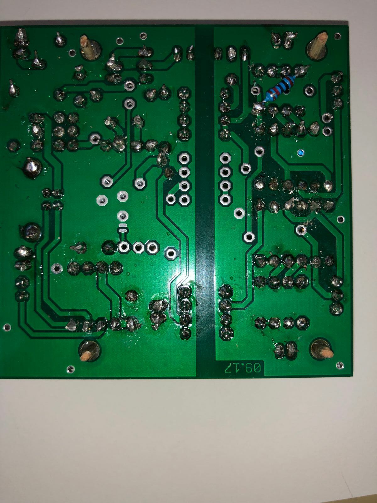

Was mir jetzt an dem Bild aufgefallen ist:
An sich passt das größtenteils. Allerdings sehen ein paar Lötstellen doch etwas komisch aus. Ich habe die mal markiert, die mir aufgefallen sind. Ich weiß nicht, ob das nur durch das Bild oder tatsächlich real ist. Aber da vielleicht einfach mal drauf schauen, ob diese nicht entweder zu wenig Lötzinn haben (und dadurch kalt sind) oder zu viel haben und eine Verbindung zur Nachbarleiterbahn besteht
Ich habe nochmal nachgeschaut und ich konnte eigentlich keine Brückung finden und es sah auch so aus als wäre alles gut verbunden.

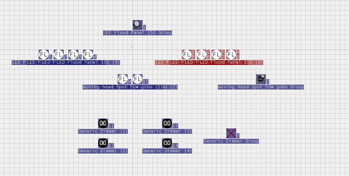

Dies ist die Vogelperspektiove von unserem Setup.
Die Generic Dimmer unten sind stairville outdoor stage par pro 12x8 qcl allerdings hatte ich das ddf für diese aktuell nicht.
Wenn ich jetzt so das noodle anschließen würde, würde alles verruckt spielen und die lampen würden auch nicht mehr auf Befehle antworten jedoch wenn ich DMXControl schliesse wird alles wieder ruhig.
Beim Troubleshooting haben wir versucht die linken 4 flood panels zu entfernen und es hat aufgehört verrückt zu spielen. -
