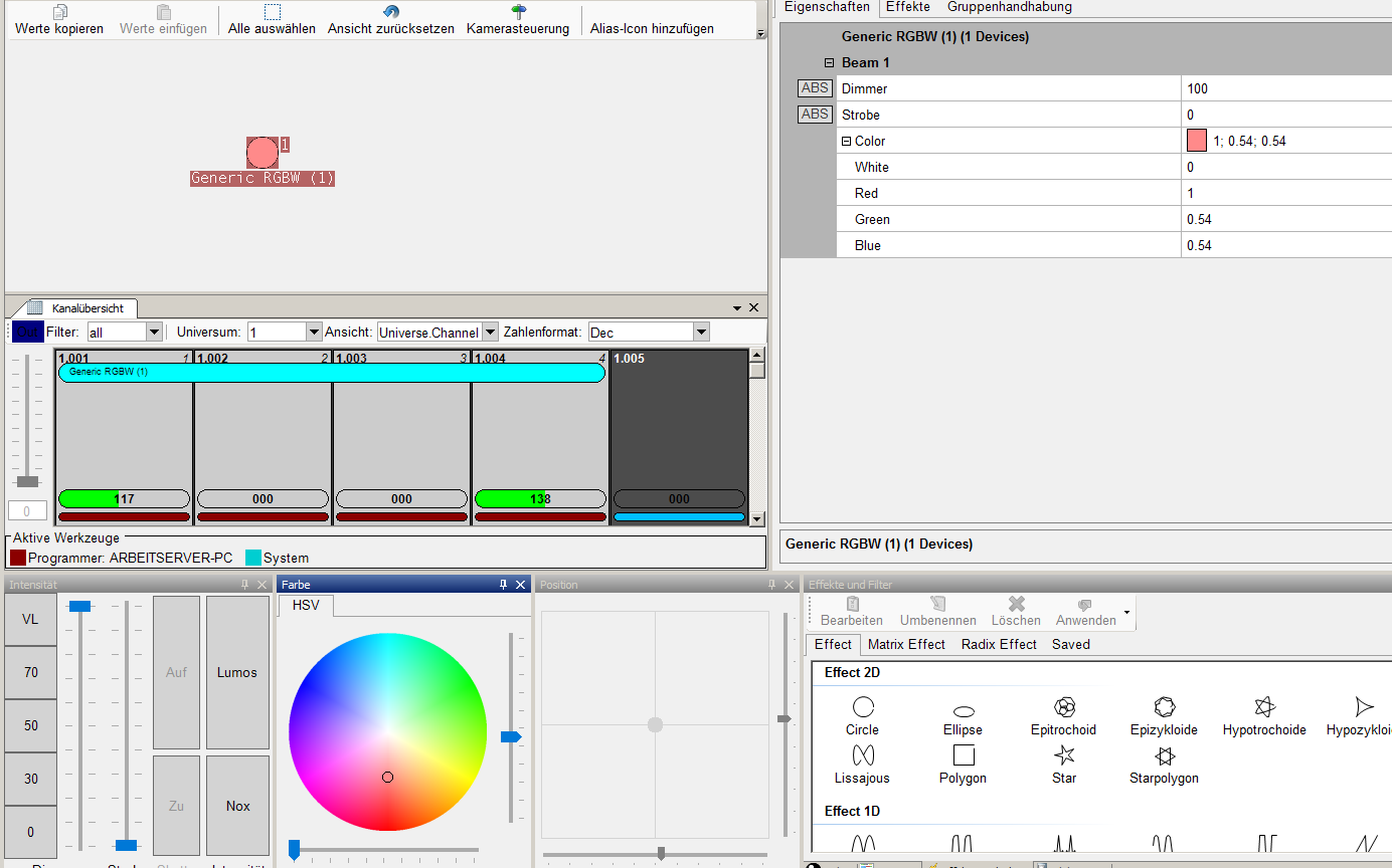

    DMXControl 3 kennt zwei Ansteuerungsarten bei Farben: Die Automischung und die Direkte Steuerung. Die Automischung hast du, wenn du einen Scheinwerfer auswählst und dann unten am Farbrad drehst. Hier hat der whitechanneldefaultmode auch einen Einfluss. Diese Ansteuerungsmethode hast dü übrigens auch, wenn du in der Gerätesteuerung bei der Farbe einen Wert eingibst. Die Direkte Ansteuerung der Farben hast du ganz in der Nähe davon, nämlich wenn du den Farbeintrag in der Gerätesteuerung aufklappst. Dann siehst du dort für jeden Farbkanal, den der Scheinwerfer besitzt einen Regler. Damit kannst du also z.B. den Weiß-Kanal noch manuell hochziehen.
    Hier gilt es nun aber etwas zu beachten: Die Mischung zwischen diesen beiden Varianten funktioniert nicht, wenn beide in der selben Cuelist in unterschiedlichen Cues verwendet werden. Dann kann es zu Sprüngen kommen. Experimentiere aber einfach mal mit beiden Varianten in unterschiedlichen Cuelists. Vielleicht funktioniert das ja so, wie du das haben möchtest.

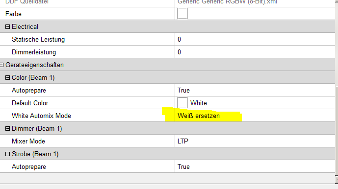

  • du kannst es gleich im DDF angeben oder in der Stageview auf dem Gerät rechte maustaste und dann einstellen welchen Modus du für weiß möchtest.
    einfach mal im Farbkreis spielen und die dmx werte in der Channeloverview beobachten
