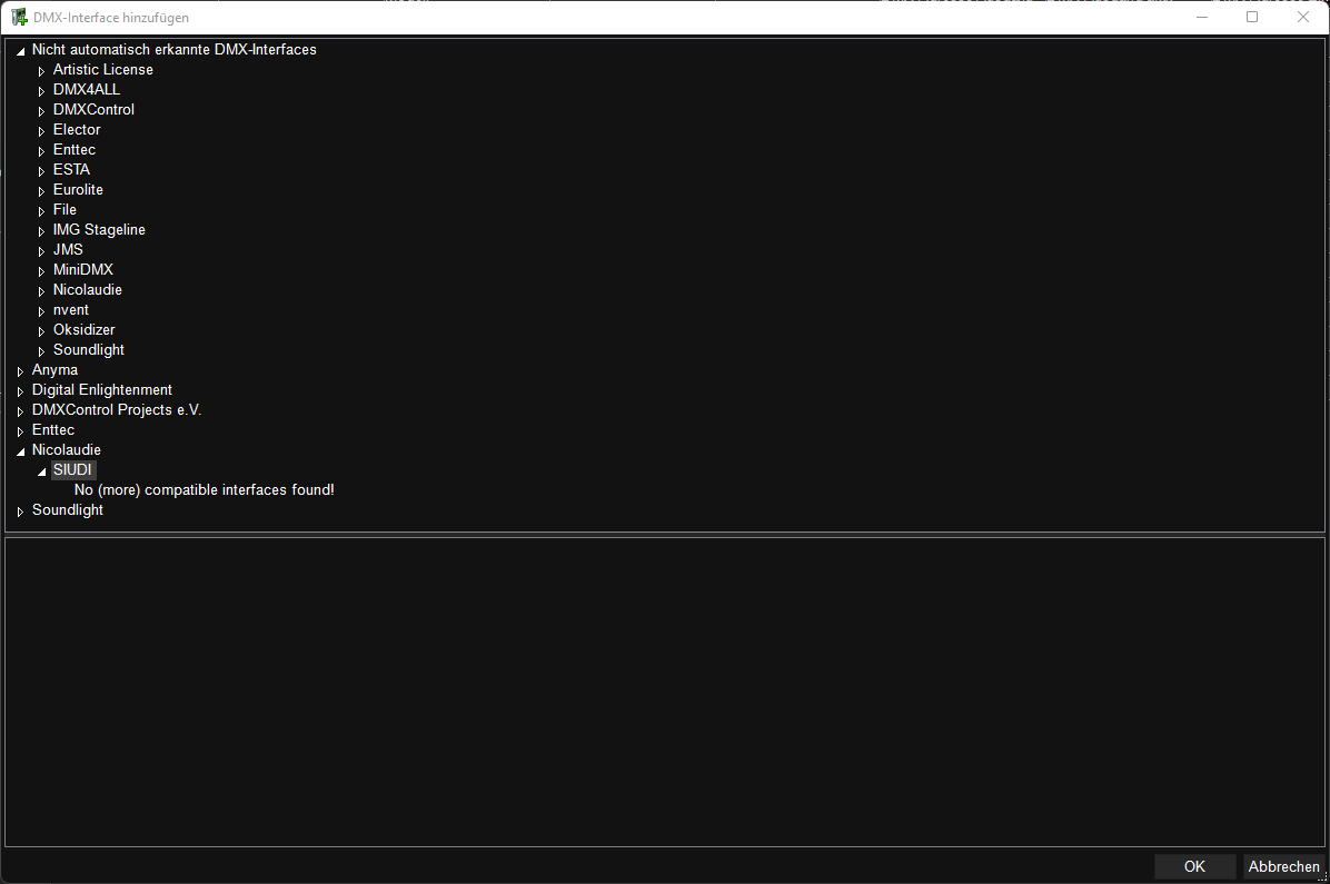

    ich möchte gern Eure Software ausprobieren und eventuelle in meinem Verein verwenden.
    Ich habe ein USB- Interface Sushi-DS. Leider finde ich kein passendes Interface.
    Hättet Ihr da einen Tipp für mich. ??

  • Also wenn ich die Produktseite so lese wird anscheinend nur Sunlite, Daslight, Lumidesk Lite und Easy Stand Alone unterstützt.
    Wenn da nicht irgendein Chip verbaut ist der baugleich zu einem ist der von DMXC unterstützt wird sehe ich schwarz für dich.
    Was mich persönlich an dem Ding außerdem extrem stören würde ist dass es nur 128 Kanäle (Funktionen) unterstützt. Gerade im Bereich RGB-LEDs und bewegtes Licht ist das extrem wenig.
    Klar das Ding ist günstig; aber wer billig kauft, kauft oft doppelt. Wenn du für alles da kommen möge gut gerüstet sein willst leg dir ein ArtNet Node zu (das ist vereinfacht gesagt ein DMX Interface das nicht über USB sondern über Netzwerk läuft). Hat den Vorteil dass ArtNet nicht Software gebunden ist. So ziemlich jede DMX-Software unterstützt das und kann mit egal welchem Node arbeiten.
    Unschlagbar in Preis/Leistung ist das Showtec Net-2/3 Pocket. Da hast du gleich knackige 1024 Kanäle zu Verfügung

    der Stick hat ja 2019 mit Freestyler und einem alten Laptop funktioniert.
    War halt eine preiswerte Lösung, Hat wahrscheinlich die letzten Aktualisierungen nicht überstanden.
    VG Horst
    Wahrscheinlich Sunlight.
    Es hat mit einen Souidi-Treber ?? von der DMX-Soft-Seite funktioniert.
    Es könnte sein, dass die Win-Sicherheit einen Port blockiert.
    FS ist dann gar nicht mehr gestartet.
    FS funktioniert momentan mit einem USB2DMX pro.
    Euer Programm auch sofort und ohne Probleme.
    VG Horst
    war auch nicht die Lösung.
    Habe das interface erstmal liegen lassen.
    Probiere momentan mit einem JMS und es funktioniert ohne Probleme, auch auf meinem alten Laptop, den wir im Verein nutzen.
