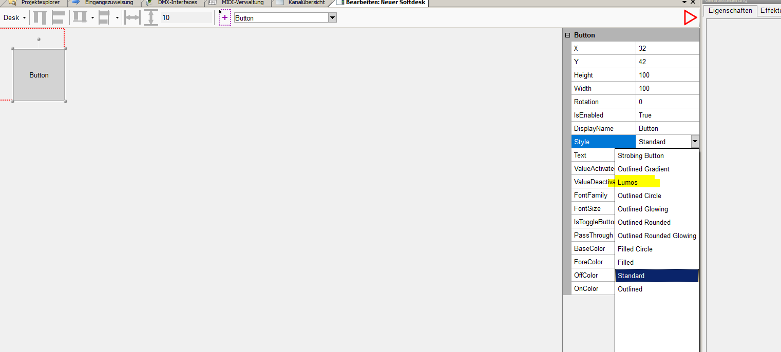

    Ich habe mir das Video angeschaut wo Stefan das Softdesk erkläret.
    hier ca. bei 7:20
    Da hat er den Button im Style Lumos gewählt um die Rückmeldung der Szene anzuzeigen.

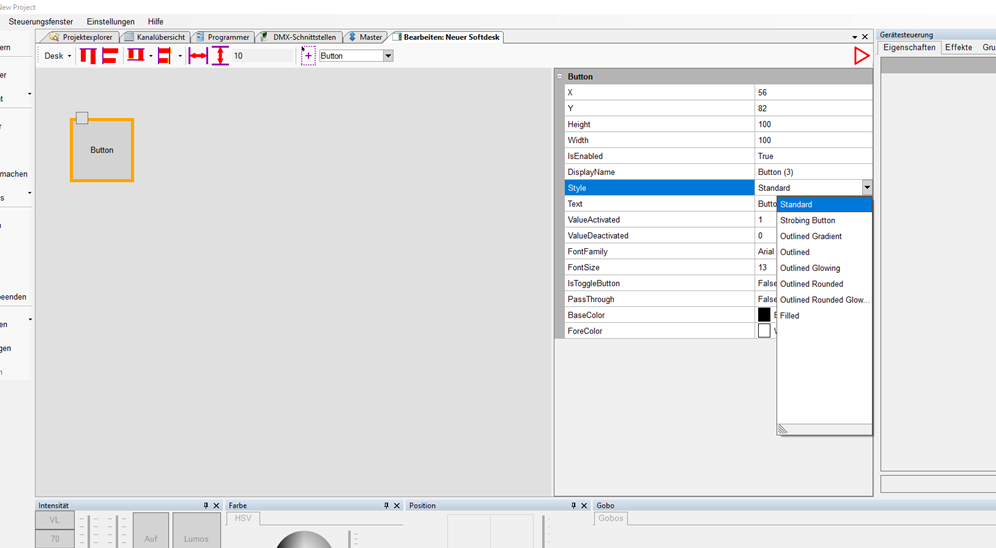

    Aber bei meiner Version fehlt der Lumos-Style. wieso das? Und wie kann ich den Button jetzt leuchten lassen?

  • Die zusätzlichen Styles kamen erst mit der 3.2.1. Deswegen findest du den „Lumos-Style“ nicht in der Liste. Von daher solltest du durchaus auch aus den Gründen auf die aktuelle Version 3.2.3 hochgehen - oder hat es einen konkreten Grund, dass du noch die 3.2.0 nutzt?
