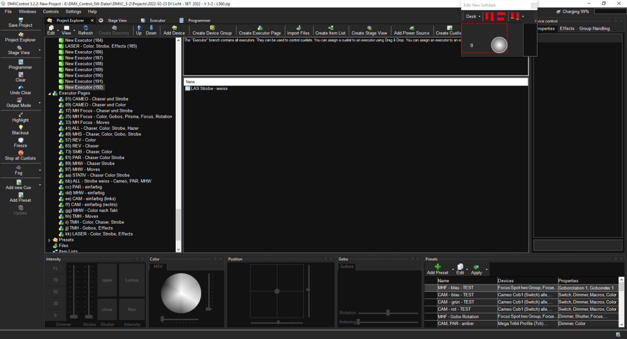

    3.) Mein Beispiel für lange Executer Page Namen. Ich habe euch gerade in einem sepraten Forum Eintrag mein Projekt bereitgestellt. Ich habe darin 30 Geräte, 180 Cuelists, 192 Executoren und 24 Executoren Pages angelegt. Die 24 Executoren Pages haben lange Namen (siehe Bild). Wenn das Umschalten nur oben passieren soll, ist das Projekt nicht mehr bedienbar. Wünschenswert meinerseits wäre weiterhin eine Auflistungen untereinander. (wie in 3.2.3) Vielleicht als aufklappbarer Baum, o.ä....

  • 3.) Mein Beispiel für lange Executer Page Namen. Ich habe euch gerade in einem sepraten Forum Eintrag mein Projekt bereitgestellt. Ich habe darin 30 Geräte, 180 Cuelists, 192 Executoren und 24 Executoren Pages angelegt. Die 24 Executoren Pages haben lange Namen (siehe Bild). Wenn das Umschalten nur oben passieren soll, ist das Projekt nicht mehr bedienbar. Wünschenswert meinerseits wäre weiterhin eine Auflistungen untereinander. (wie in 3.2.3) Vielleicht als aufklappbarer Baum, o.ä....
    Der allgemeine Aufbau ist im Video so zu sehen und wird sich auch nicht mehr wirklich ändern. Die Umschaltung geschieht wie Stefan schon sagte oben über die Buttons, die entsprechend groß sind, dass man diese auch per Touch bedienen kann. Daneben wird es aber keine weitere Liste oder vertikale Auflistung geben.

    in 3.2.3 sind ja die Executer Pages Namen in einem kleinen (festen) Fenster neben der Executor Page dargestellt.
    Könnt ihr in 3.3 diese feste Auflistung in ein zusätzliches freies Fenster umlagern und weiterhin zur Verfügung stellen?
