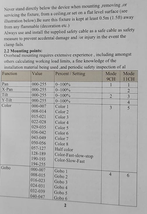

Sooo also ich habe jetzt mal die Farben versucht anzupassen, so wie es in der Anleitung steht:
000-007 Weiß usw.
Orginal Quellcode:Code<colorwheel dmxchannel="4"> <step type="color" val="#ffffff" mindmx="0" maxdmx="79" caption="White"/> <step type="color" val="#ffc0cb" mindmx="80" maxdmx="80" caption="Pink"/> <step type="color" val="#89cff0" mindmx="90" maxdmx="90" caption="Light Blue"/> <step type="color" val="#ff7f00" mindmx="100" maxdmx="100" caption="Orange"/> <step type="color" val="#ffff00" mindmx="110" maxdmx="110" caption="Yellow"/> <step type="color" val="#0000ff" mindmx="120" maxdmx="120" caption="Blue"/> <step type="color" val="#00ff00" mindmx="130" maxdmx="130" caption="Green"/> <step type="color" val="#ff0000" mindmx="139" maxdmx="139" caption="Red"/> <wheelrotation>Das sieht dann wie folgt aus:
Weiß = Gelb
Rosa = hellblau/Rosa
Hellblau = Orange/hellblau
Orange = Gelb/Orange
Gelb = Blau/Gelb
Blau = Grün/Blau
Grün = Rot/Grün
Abgeändert laut Hersteller:Code<colorwheel dmxchannel="4"> <step type="color" val="#ffffff" mindmx="000" maxdmx="007" caption="White"/> <step type="color" val="#ffc0cb" mindmx="008" maxdmx="014" caption="Pink"/> <step type="color" val="#89cff0" mindmx="015" maxdmx="021" caption="Light Blue"/> <step type="color" val="#ff7f00" mindmx="022" maxdmx="028" caption="Orange"/> <step type="color" val="#ffff00" mindmx="029" maxdmx="035" caption="Yellow"/> <step type="color" val="#0000ff" mindmx="036" maxdmx="042" caption="Blue"/> <step type="color" val="#00ff00" mindmx="043" maxdmx="049" caption="Green"/> <step type="color" val="#ff0000" mindmx="050" maxdmx="056" caption="Red"/> <wheelrotation>Weiß = Weiß
Rosa = Rot
Hellblau = RotOrange = Grün
Gelb = Blau
Blau = BlauGrün = Gelb
Rot = Orange
Soweit habe ich ja volle Farben also nicht zwei aufeinmal.
Nun komme ich aber nicht genau mit der "platzierung" klar, weil Gelb und blau beides Blau ergibt mit anderen werten!?
Was müsste ich nun machen bzw. wie würdet Ihr jetzt vorgehen?
LG -
