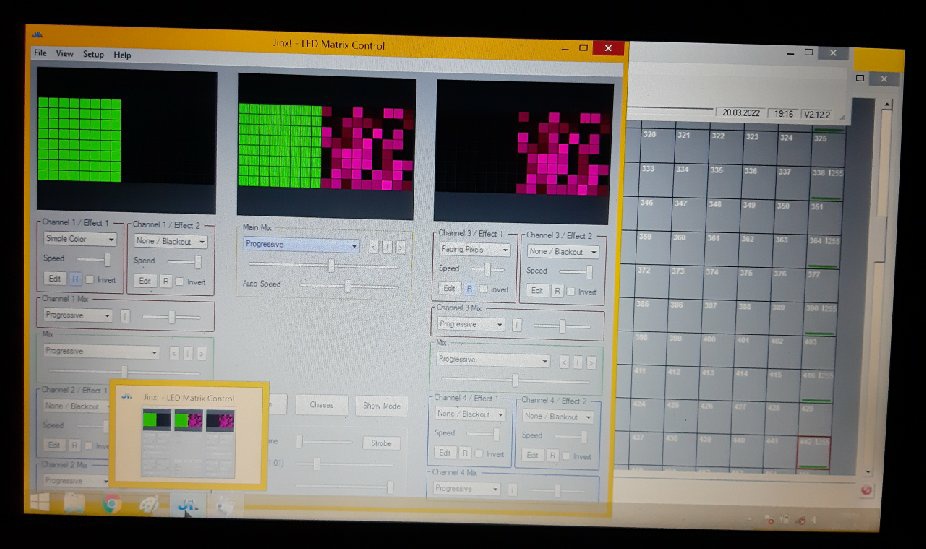

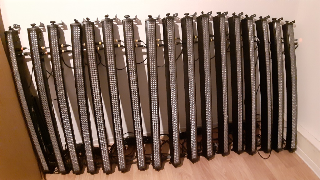

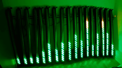

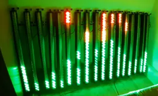

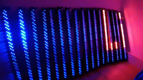

  • So, kam dann mal endlich heute dazu, den Modus 3 zu testen...
    Es klappt ganz hervorragend, sogar mit beiden Programmen auf meinem betagtem Laptop!
    Hier ein paar Eindrücke:
