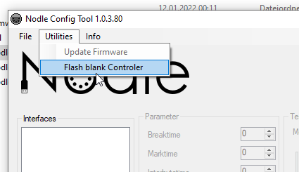

  • vergiss Flip - nimm das Nodle Config Tool. Das hat den Programmiermodus mit eingebaut und liefert die aktuellste Firmware immer gleich mit.
    DMXControl
    Wenn dein Nodle nur als Atmel Device erkannt wird, einfach die "Blank Controller" Funktion benutzen:
    Edited once, last by Souko (January 12, 2022 at 12:12 AM).

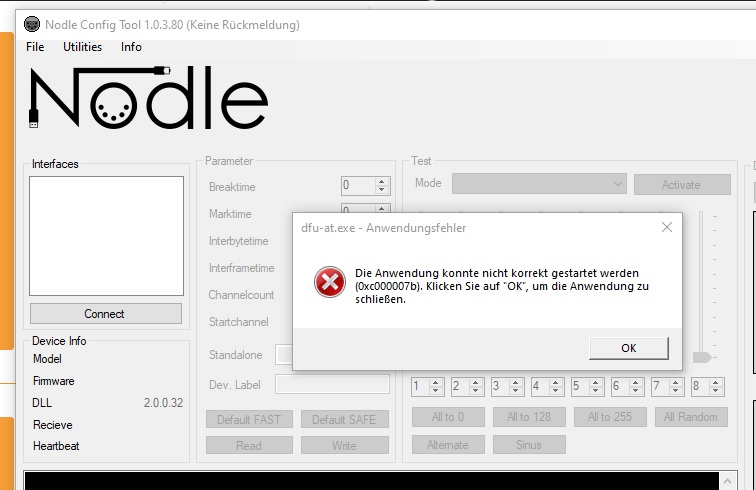

  • Hallo, Souko,
    hat jetzt teilweise funktioniert.
    Als ich das probieren wollte kam die Fehlermeldung das die Libusb0.dll nicht zu finden ist.
    Diese habe ich mir dann aus dem Netz runtergeladen und in das Verzeichniss util abgelegt.
    Dann kam die Meldung wie auf dem Bild zu sehen.
    Der Laptop hat WIN 10 Home.

  • Ah, die libusb0.dll ist Teil des Treiber und liegt bereits mit in util/driver - du hättest nur diesen Treiber installieren müssen (ja, das steht noch nirgends ^^)

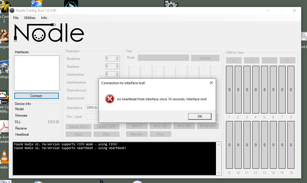

    Warum das IF abstürzt ist erstmal seltsam... gibt es irgend eine Ausgabe im Trace-Fenster ? (das schwarze CLI-Fenster unten im CFG-Tool)
  • Hallo Souko:
    es wird folgendes angezeigt:
    Die LED vom Interface geht beim anstecken ganz kurz an.
    Wenn ich auf Connect klicke leuchtet diese nicht.
    Wenn ich Connect nicht klicke wird das Interface ewig so mit Nummer angezeigt.
    Wie schon geschrieben, Drücke ich Connect stürzt das IF ab und wird vom Geräte Manager und vom Tool nicht mehr erkannt.
    Gruss Steff
    Am Ende wird alles gut !
    May the light be with you
    Edited once, last by Steff (January 12, 2022 at 7:29 PM).
