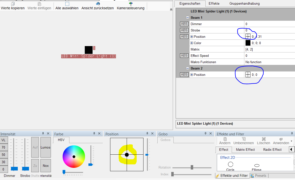

  • ok, das war sehr dumm. Danke erstmal dafür. Die Farben funktionieren, ich kann jedoch die Positionen nicht verändern. Für den Laser habe ich noch kein Profil gefunden, das funktioniert. Kann mir da jemand weiterhelfen?
    Danke und herzliche Grüße

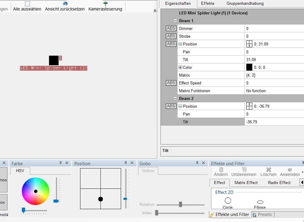

  • es gibt 2 Versionen vom 15 Kanal modus. Die erste hat rechts in der Geätesteuerung 2 Schieberegler
    die 2 hat Positionsfenster bei der nur jeweils die Tilt Achse belegt ist
    Die erste Achse kannst du entweder über die Position unten und in der Gerätesteuerung mit Punkt rauf oder runter schieben.
    die 2 Achse ist nur rechts in der Gerätesteuerung steuern. Oder man legt Effecte auf die Tilt Achse
    habe mal beide Achsen etwas verschoben

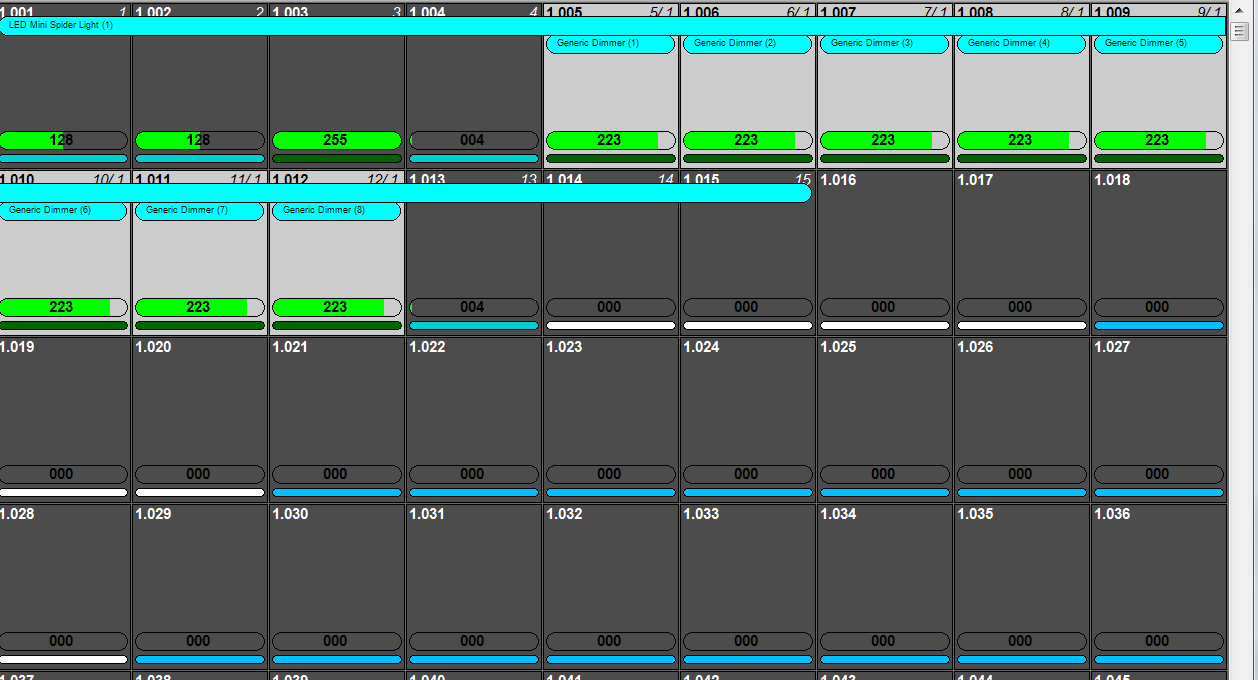

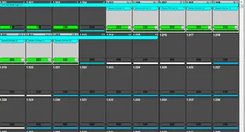

  • Da die LEDs ja als Matrix angelegt sind kannst du dir auch noch 8 Generic Dimmer 8 Bit ab Kanal 5 auf den Spider legen.
    Beispiel die Spider ist auf DMX Kanal 1 und belegt 15 DMX Kanäle
    Jetzt fügst du noch 8 Geräte Generic Dimmer 8 Bit ein. Startadresse für den ersten Dimmer ist dann DMX Kanal 5 (Startadresse vom Spider + 4) Farbe für die Dimmer kann man einstellen und dann greift auch die HAL.
    das mal nur zur ergänzung um auch ein Lauflicht ganz einfach auf die Gruppe zu legen

    Channeloverview ansicht
