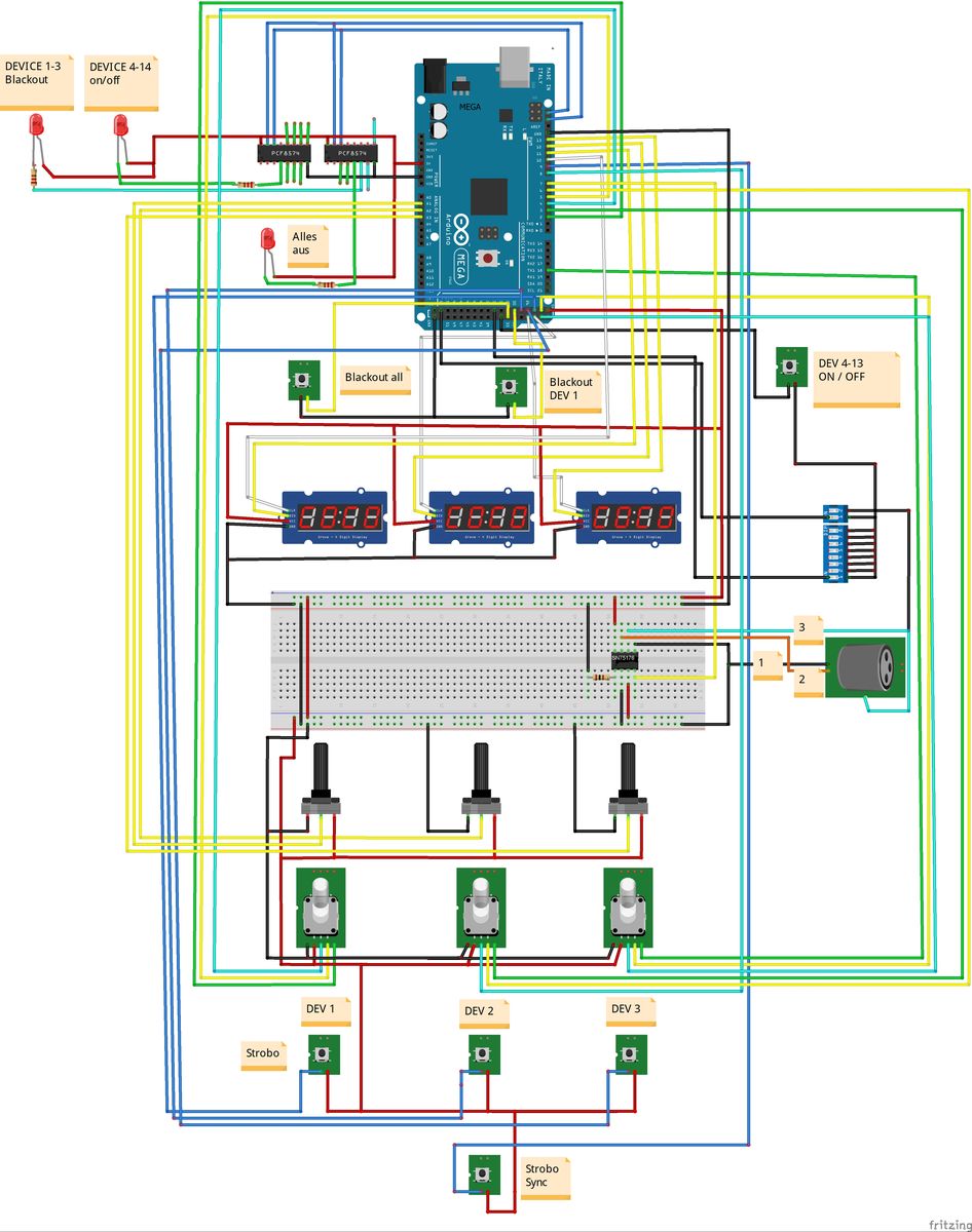

    habe mir ein DMX-Pult gebaut mit dem ich meine 2 Stück LED-Bars ansteuere. Die Elektronik besteht im groben aus einem "Arduino max2560" und einem SN75176.
    Die Schaltung läuft wie gewünscht und ohne Probleme wenn ich die Ansteuerung über das DMX-Kabel mache.
    Nun habe ich aus meinem Musikequipment noch 2 Stück "Eurolite Wireless System" "https://www.thomann.de/.../eurolite_quickdmx_wireless..." und wollte die Ansteuerung der angeschlossenen LED-Bars kabellos machen. Die 2 Teile von Eurolite habe ich vorher getestet und die laufen auch einwandfrei zusammen und die Funkstrecke geht auch.
    Wenn ich nun den Transmitter in mein DMX-Pult stecke passiert überhaupt nichts, warum auch immer.
    Da ich nun wirklich kein Fachmann bin kann ich die Problematik nicht beurteilen und bin auf Hilfe angewiesen.
    Hat jemand hier eine Ahnung warum das nicht zusammen funktioniert bzw. ob das überhaupt geht wegen evtl. anderer Signalpegel des SN75176 oder so?
