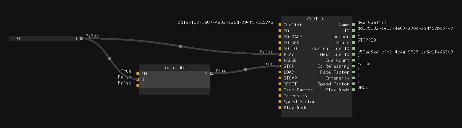

    zu 1) Ja, die gibt es. Dazu brauchst du das Flip-Flop nicht. Du kannst ganz einfach den Midi-Input mit dem "Play"-Port der Szenenliste verbinden. Außerdem musst du zusätzlich noch einen Logik-Knoten (Rechtsklick=>Hinzufügen=>Logik=>Logik) einfügen und diesen auf "Not" stellen. Dann kannst du deinen Midi-Input mit dem ersten Port des Not-Knoten verbinden und den Ausgang mit dem "Stop"-Port der Szenenliste. Schon hast du dein gewünschtes Verhalten :) .

  • Super, danke für die schnelle Rückmeldung! Das mit dem Logik-Knoten funktioniert einwandfrei. :)
