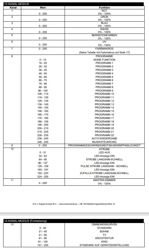

Danke für deine ausführliche Hilfe!
Ich teste gerade deine DDF für die UB 12h. Hier ist mir aufgefallen das es doch nicht ganz so funktioniert. Der Dimmerkanal muss in der XML von 11 auf 10, der Strobekanal von 10 auf 9 (mit einem Mindestwert von 32) und die Dimmungskurven auf Kanal 12 (also XML = 11) waren nicht dabei.
Es wäre toll wenn du mir da noch mal auf die Sprünge helfen kannst, gerade mit dem Mindestwert beim Strobe bin ich mir unsicher wie ich das einbauen muss.
LG Fabian

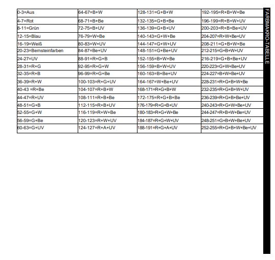

für das andere Gerät hänge ich dir hier mal eine Datei zum Testen an
Die ColorMacro habe ich über einen Schieberegler eingebunden da mit die Wertbereiche fehlen und der Farbcode. Sonst hätte man es als Farbrad einbinden können.
Bitte die DDF in eigene DDFs einfügen. Bild ist noch keins eingefügt. Bitte mal testen ob es soweit funktioniert und gegebenfalls die ColorMacro bereiche mit Farben nachreichen zum ergänzen.

Moin Helmut,
danke für deine schnelle Hilfe!
Ich hab gerade nachgesehen und du hast recht, da muss mir die Quad Phase irgendwie durchgegangen sein. Sorry dafür..
Die ColorMacros füge ich meiner Nachricht bei. Ich vermute jedoch, dass es aufgrund der Menge mit einem Schieberegler etwas übersichtlicher sein könnte. Oder hat es damit nichts zu tun?
Ich werde es im Laufe des Abends testen und eine Rückmeldung geben. Ich hab erste DDF (für den Quad Phase) auch erst versucht anhand des Wikis selbst zu schreiben. Aber DC3 zeigt es mir dann nur als "Defekte DDF" an. Dann habe ich es über den Creator versucht und hab gar nichts mehr verstanden
Aber es kann ja nur besser werden..
LG Fabian

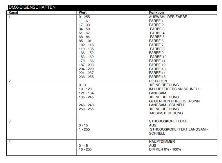

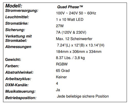

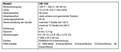

Hallo zusammen,
ich habe mich die letzten Tage am DDF-Creator versucht aber komme da aktuell einfach nicht weiter und muss das wohl mal mit mehr Ruhe und einigen Youtube-Videos angehen.
Da ich nächsten Freitag wohl die erste Show unter DC3 fahren darf, benötige ich recht kurzfristig zwei DDFs für DC3.
Es handelt sich hier um die Geräte ADJ Quad Phase (4-Kanal) und ADJ UB 12h (12-Kanal).
Hat jemand zufällig eine DDF die passen könnte oder ist hier jemand zufällig so erfahren, dass er/sie diese DDFs im "Handumdrehen" erstellen kann?
Für eure Unterstützung bedanke ich mich bereits im Voraus!
Die Kanalbelegung und die Technischen Daten füge ich bei.
LG Fabian
