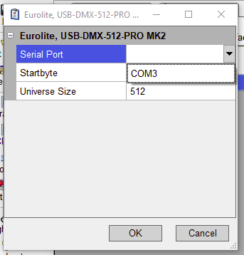

    2. Ich bekomme beim Auswählen des Interfaces in DMX Control 3 eine Fehlermeldung <Please set "Serial Port" in advanced interface settings> diese Option ist bei mir leider ausgegraut in advanced interface settings

  • Hallo Stefan,
    danke für deine schnelle Antwort. Einen Treiber für das Interface konnte ich nicht installieren. Ich weiß nicht wie ...
    Im Anhang habe ich ein paar Screenshots wie im DMX Control3 die Option "Serial Port" ausgegraut ist.
    Im Gerätemanager konnte ich nur einen FT232R USB UART finden, anscheinend ist das das Interface (Durch Umstecken an anderen Port getestet)
    DMX Control3 sollte die einzige Software sein, die auf das Interface zugreifen will, ich habe zwar DMX Control 2 auch installiert, aber noch nicht geöffnet/getestet.

  • Hallo miteinander,
    Ich vermute die Frage ist weniger „wie“ sondern eher „woher“. Beim Eurolite DMX512 Pro Mk2 sind die Treiber nicht im Lieferumfang dabei uns müssen bei Steinigke herunter geladen werden. Diese sind auf der Produktseite zum MK2 unten unter Downloads -> Support bereitgestellt. In der ZIP findet sich dann der Installer. Nach der Installation wird das MK2 dann, wie von Stefan erwähnt, im Geräte-Manager unter Ports (Com & LPT), bzw. auf deutsch Anschlüsse (COM & LPT) aufgelistet. Vermutlich dann als USB Serial Port (Com 3).

    Case Closed, vielen Dank! ich hatte vorher die Software vom Eurolite... ohne Mk2, das hat dann nicht funktioniert. Aber vom Hersteller auch echt sketchy die Software nicht direkt beizulegen oder wenigstens darauf hinzuweisen, für Anfänger echt maximal verwirrend.
    Naja jetzt funktioniert alles bestens ^^
