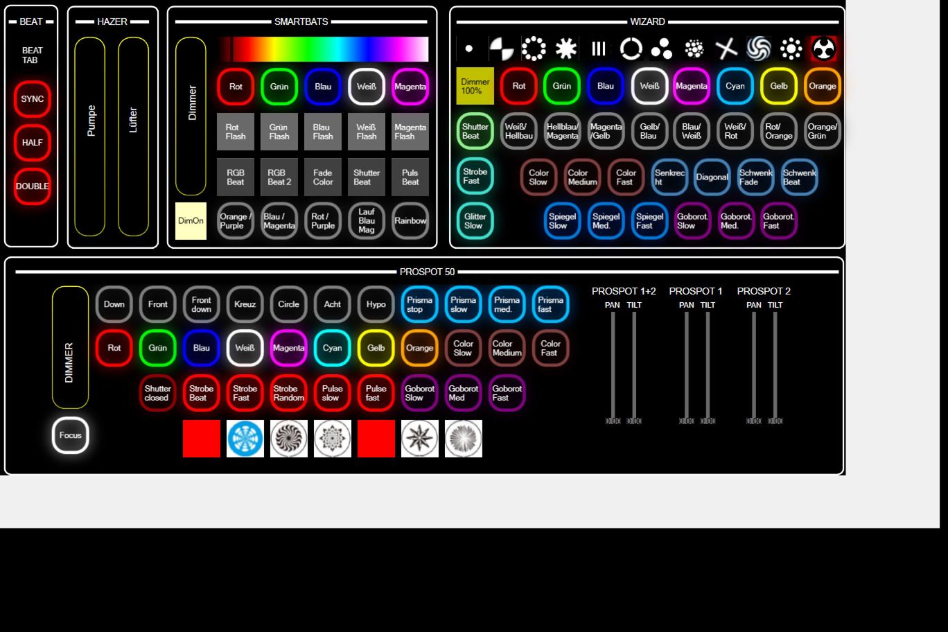

Mein Projekt hatte ich in den letzten Monaten am PC programmiert und nun auf dem Surface geladen.
Ich bräuchte nun allerdings mal wieder eure Unterstützung ... wenn ich den Softdesk öffne und Fullscreen aktiviere, habe ich rechts und unten einen weißen Rand.
Wie bekomme ich diesen Weg? Ich würde lieber das der Softdesk auf die volle Größe des Bildschirms skaliert ist.

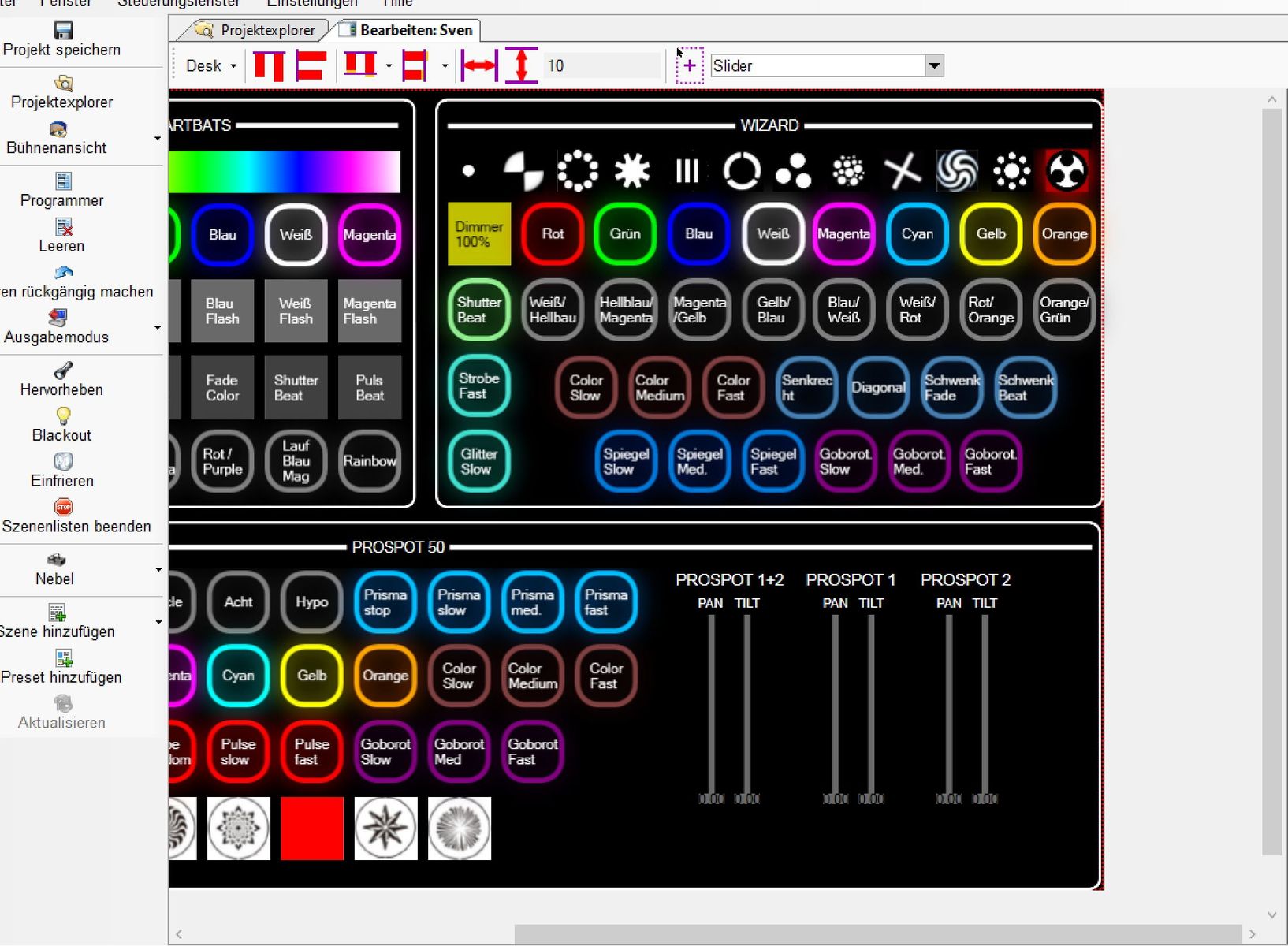

Habe es nicht im Edit-Modus sondern in dem von dir aufgezeigten Anzeigemodus auf.
Im Edit Modus sieht es dann so aus (siehe Bild), der Bereich ist eigentlich klar abgegrenzt. -

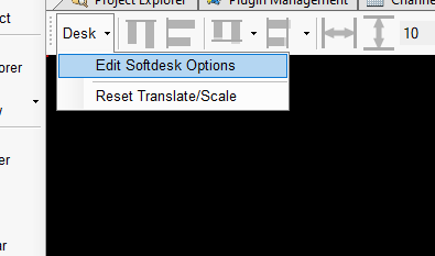

Wie groß hast du das softdesk gemacht? Kannst du über "desk" an deine Bildschirmgröße anpassen.

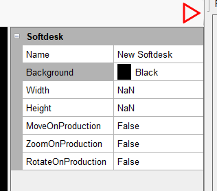

Sehr spannend. Ich habe bei mir gerade auch nochmal ein paar Konstellationen geprüft und da ist alles wie erwartet. Und was mir dabei gerade auch aufgefallen ist, dass selbst im Bearbeitungs- (Edit-) Modus die Farbe für das gesamte Fenster gesetzt wird. Hinzu kommt in dem Fall dann nur der rot gepunktete Rahmen um alle Steuerelemente herum. Eine exakte Größe für das Softdesk habe ich nicht vorgegeben. In den Feldern steht bei mir NaN.
Was passiert, wenn die Farbe nochmal neu setzt?
Tatsächlich! Daran lag es! bei mir war der Background mit einem schwarzen Kästchen ... aber mit 0; 0; 0 hinterlegt. Nochmal auf Black geändert und jetzt gehts!
