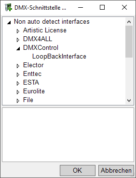

    wollte heute gerade weiter programmieren und hab mein Nodle angesteckt. Dieser wird nicht mehr aufgelistet. Habe schon die DLL Alles neu eingespielt. Gerätemanager und USB-Fixer sind in Ordnung.
    Danke.
    schau mal weiter unten. Da müsste es einen Eintrag "DMXControl Projects e.V." geben. Darin ist dann das Nodle. Der von dir gezeigte Eintrag bezieht sich auf DMXControl 3 selbst, welches ein Loopback-Interface bietet, um DMX-Werte wieder einlesen zu können.

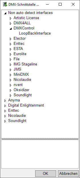

  • Ok. Dann hatte ich das falsch interpretiert, weil du den "Non auto detect Interface" Bereich offen hast. Das Nodle ist aber ein Interface, welches erkannt wird und unter einem anderen Bereich liegt. Meldet der Kernel irgendwelche Fehler? Kannst du dazu mal das Kernel-Logfile exportieren (geht im Menü unter dem Punkt "Hilfe" bzw. "Help").
