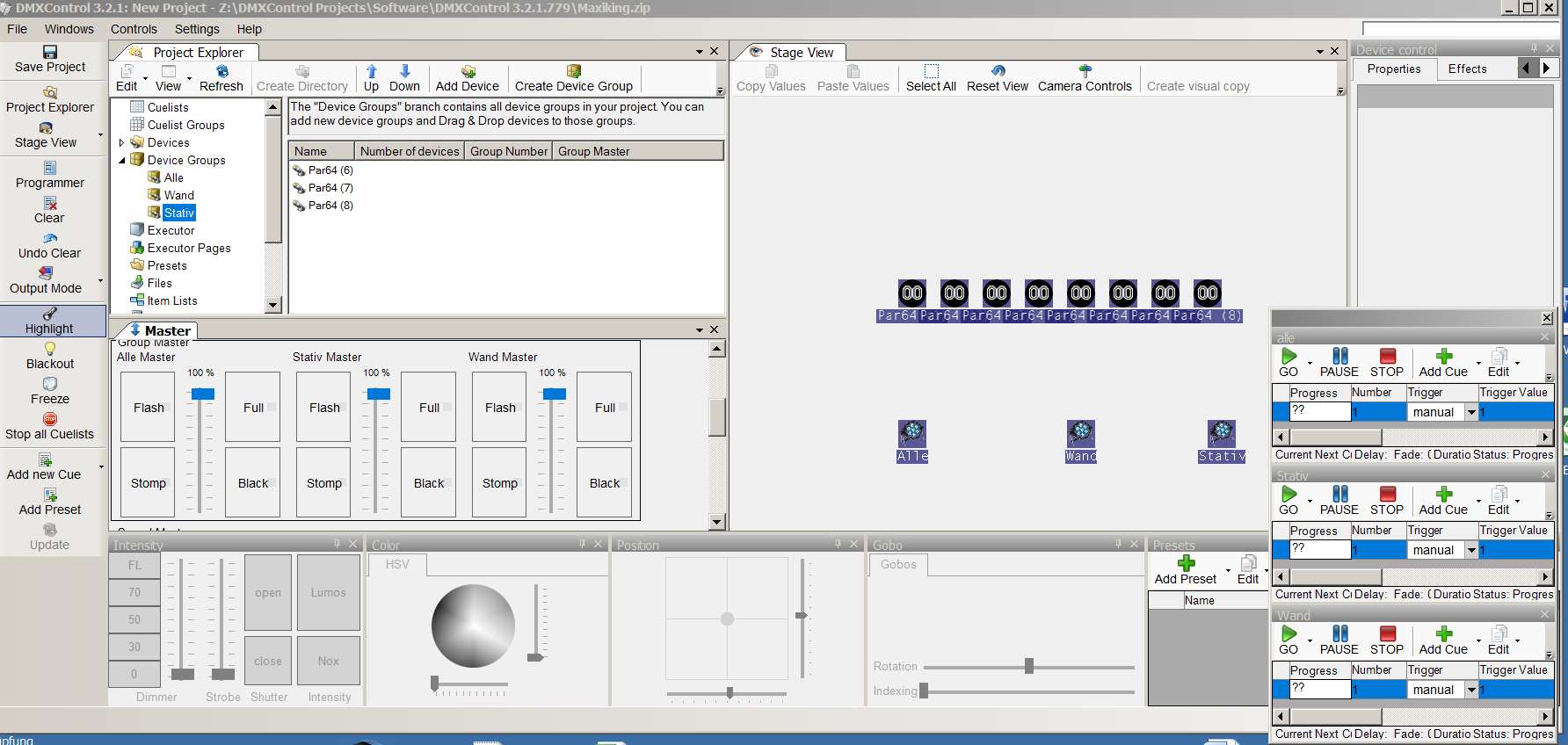

  • Hallo Max!
    Ich würde es mit einer Cuelist pro Gerät und einem Group Master lösen.
    Lege dir für die Frontbeleuchtung eine Device Group an. Die Fader für Limiter und Master verrechnest du mit einem Math-Node und gibst den Ausgangswert an den Group Master. Für die vier "Relativfader" legst du je eine Cuelist mit einem Cue an, wo der PAR entsprechend auf 100% gesetzt ist. Ggf. sprichst du die Geräte ebenfalls über Device Groups an, solltest du mal spontan mehr als ein PAR gleichzeitig ansprechen sollen.
    Die Fader für den relative Abweichung verknüpfst du mit der Intensität der jeweiligen Cuelist. Aber - und das ist nun der Trick - du übergibst nicht den Wertebereich 0 bis 1, sondern zum Beispiel 0 bis 5 (maximal 10). Auf diese Weise kannst du den PAR trotzdem "heller als 100%" machen. Bekanntermaßen verrechnet DMXControl 3 ja die Helligkeit der Cuelist mit allen Group Mastern, in denen ein Gerät enthalten ist. Wenn du also aus der Cuelist 250% Helligkeit rausgibst, kannst den zugehörigen PAR trotzdem heller machen, wenn du den Group Master heruntergezogen hast.

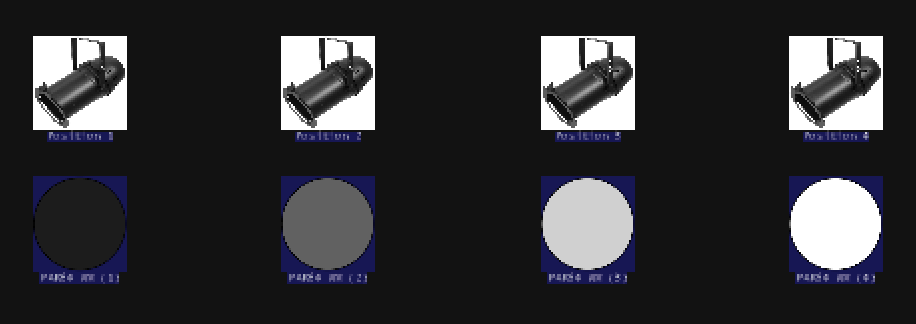

  • Ich probiere es zu verstehn,
    Es gibt aktuell eine Gerätegruppe für alle Scheinwerfer und jeweils eine Gruppe für jede position wie oben Beschrieben.
    Jede der genannten gruppen hat eine Cuelist in der nur der Dimmer gesteuert wird.
    Der Groupmaster kann die Maximale Helligkeit regeln, so muss ich nicht die Cuelist mit LoTP nutzen.
    In deiner Beschreibung, wenn ich es richtig verstehe, kann ich nicht die Helligkeit reduzieren für eine einzelne Gruppe, nur erhöhen - gegenüber dem Master.

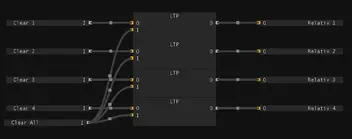

    Ich hab angefangen es im Input Assignment zu lösen, die Steuerung und Relative Steuerung funktioniert.
    Was noch nicht funktioniert, sind die Clear Buttons, die den Relativen Fader wieder zurück setzten. Dazu müsste ich dem Math Node, den wert weitergeben, welcher zuletzt geändert wurde. Wie kann ich dies am einfachsten aufbauen?

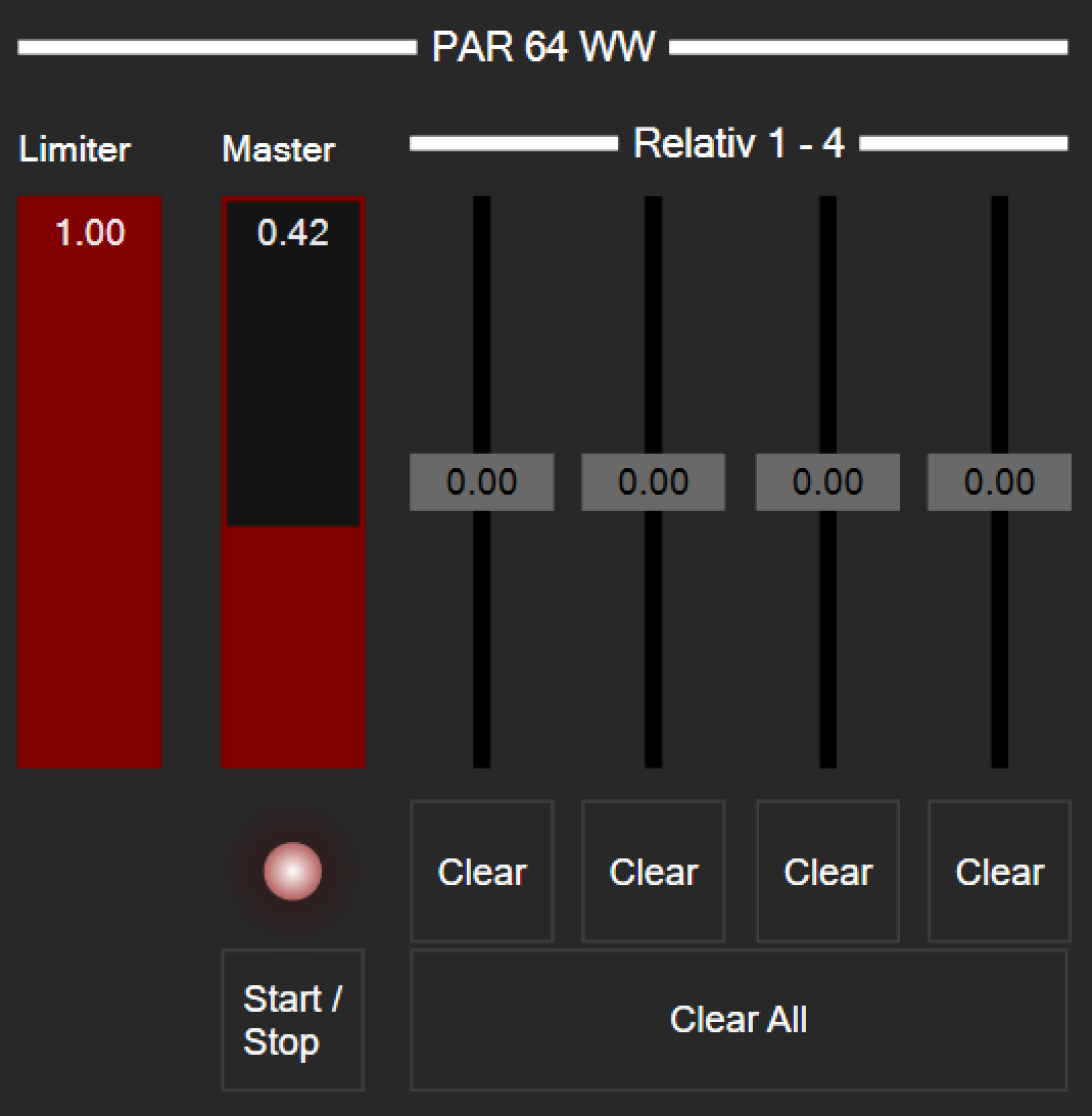

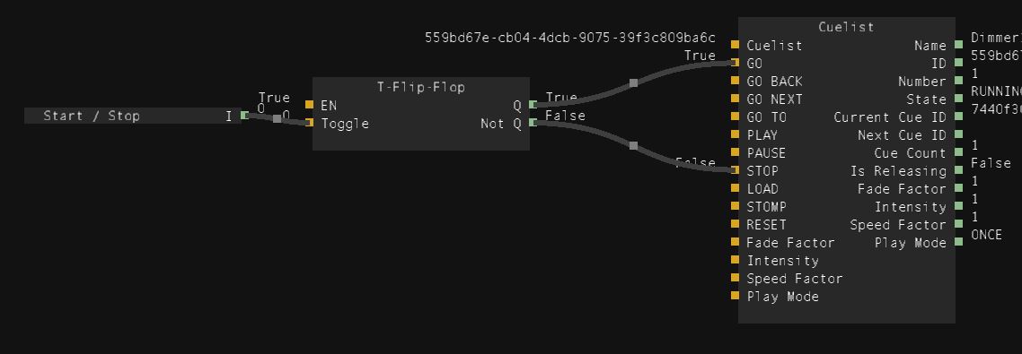

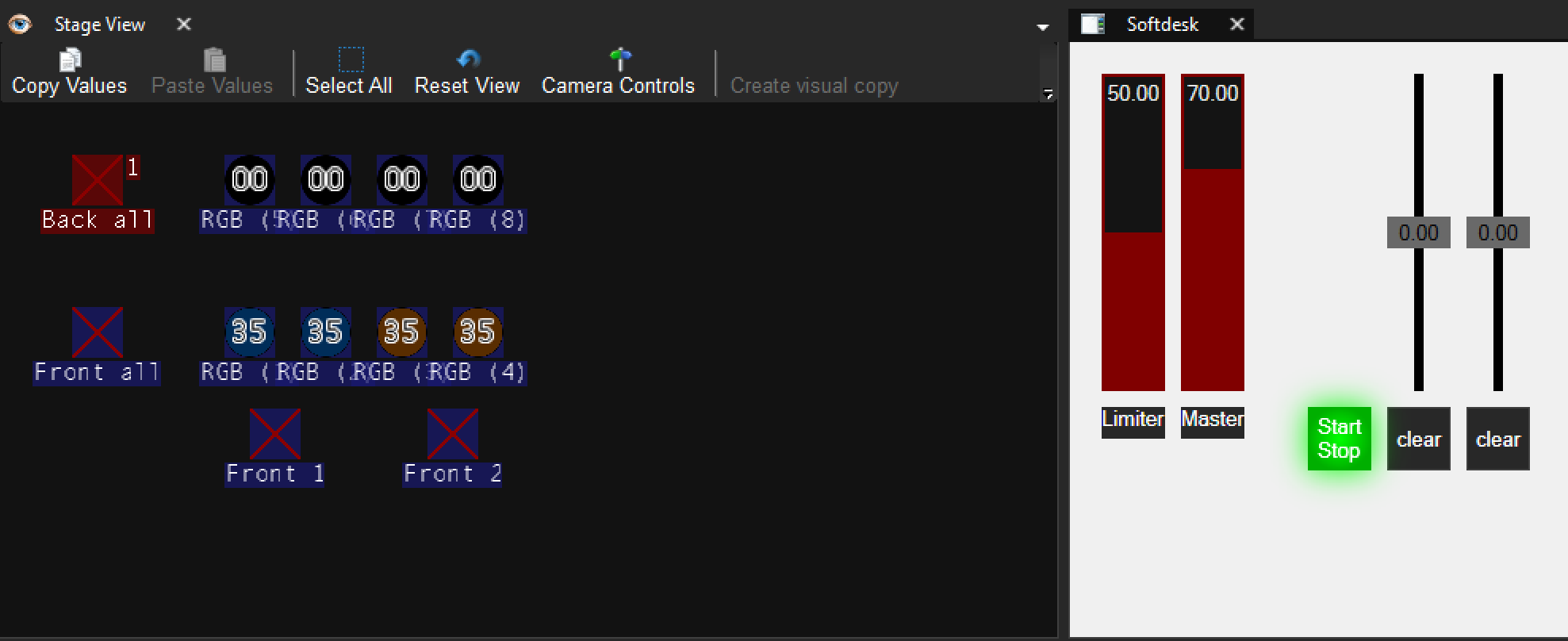

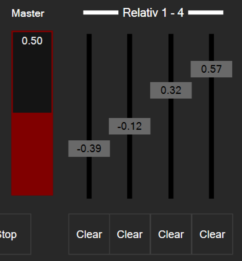

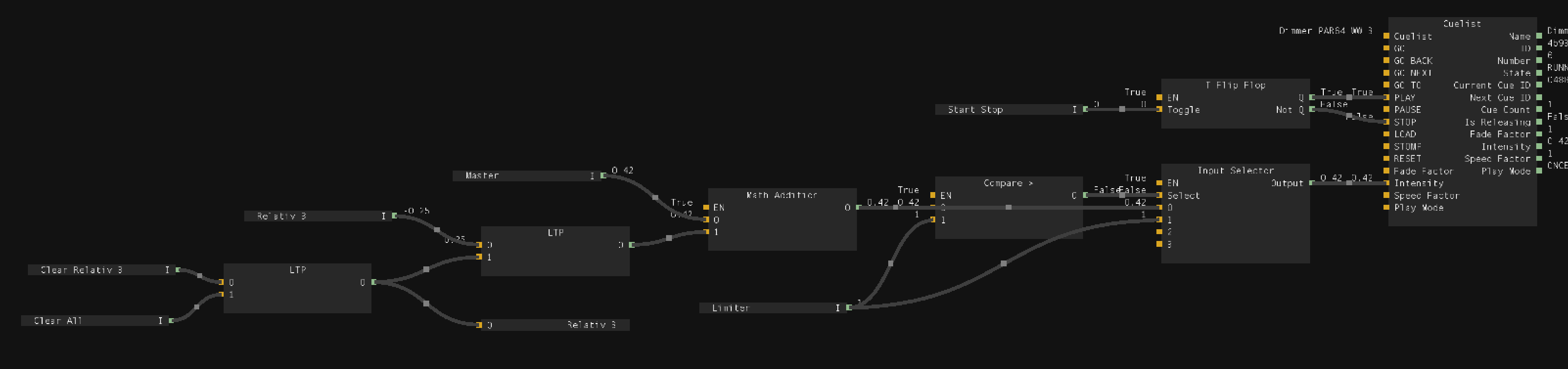

  • Ich stell jetzt mal meine Lösung rein im Input Assignment vor.
    Funktionsumfang
    • Ansteuerung von 4 PAR64 LED WarmWeis Leuchten
    • Alle 4 Leuchten sind in Gruppen und jede der 4 Gruppen hat eine eigene Cuelist
    • Maximale Wert soll Limitiert werden
    • Grundeinstellung (Dimmer) soll für alle Leuchten auf einmal Einstellbar und Verstellbar sein
    • Jede Leuchte soll in beide Richtungen angepasst werden (Relativ zur Grundeinstellung)
    • Relative Verstellung sollte pro Leuchte zurückgesetzt werden
    • Alle Relativen Verstellungn sollte zurückgesetzt werden
    • Alle Cues Starten auf Einmal oder Stoppen

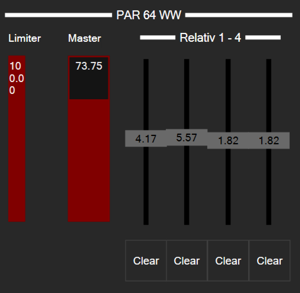

    Softdesk
    • Buttons die nur getriggert werden wenn sie Gedrückt oder losgelassen werden und nicht zwei Zuständ im Input Assignment umsetzten sollen muss der entsprechende Wert im Softdesk vom Button der keine Funktion haben soll gelöscht werden (value activated / deactivated). In diesem Fall gibt der Button nur im gedrückten zustand den Wert 0 weiter.
    • Limiter und Master sollten Werte zwischen 0 und 1 haben um sich die "Rule of three" im Inputassignment zu sparen
    • Fader für die Relative Steuerung sollten Werte Symmetrisch im + und - Bereich haben. Bei +1 bis -1 kann jede Leuchte für sich an und aus geregelt werden. Soll nur eine Anpassung der Helligkeit erfolgen reicht auch ein Wertebereich von +0,5 bis -0,5

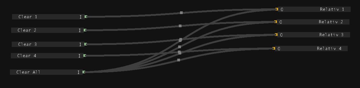

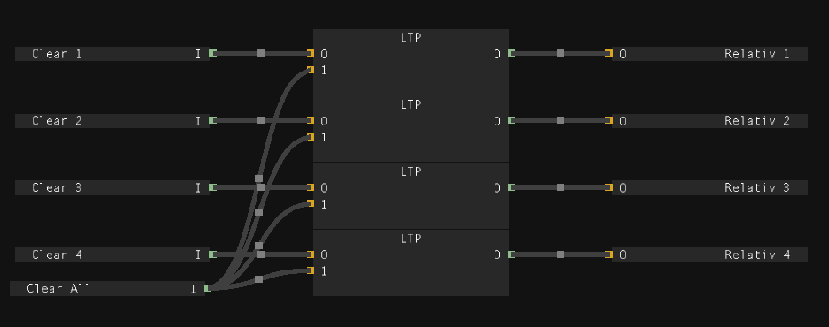

    Übersicht Input Assignment
    • Ein eingang eines Knotens kann immer nur von einem Input gesteuert werden.
    • im Beispiel soll entweder über Clear oder Clear All die Relative Steuerung zurückgesetzt werden. Damit beide Buttons verarbeitet werden können, wird ein "LTP-Node" zwischengeschalten.
    • Das Zurücksetzten des Sliders im Softdesk duch die Buttons Clear und all Clear hat nicht zu Folge, dass die Werte im inputassignment neu Berechnet werden. Deswegen muss mit einem weiteren "LTP-Node" zwischen Button und Slider zwischengeschaltet werden.

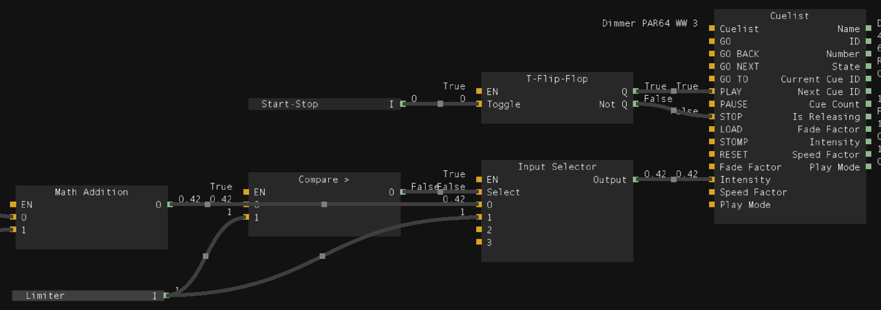

    • Der Master-Slider wird mit einem "Math-Node" mit dem Relativ-Slider oder einem der gedrückten Buttons mit dem Wert 0 verrechnet.
    • Nach der Berechnung des Intensitätswertes vom Master-Slider und Relativ-Slider wird mit einem "Compare-Node" und einem "Input-Selector" geschaut welcher werd der Größere ist. Ist der Limiter Größer wird der Berechnete Wert an die Cuelist weitergegeben. Ist der Berechnete Wert kleiner, wird der Wert vom Limiter weitergegeben.
    • Ein "T-Flip-Flop" schaltet die Cueliste an und aus. Will man mehrer Cuelist´s an und aus Schalten, sollte dies über eine Cuelist-Group zusammengeschalten werden.
    Falls jemand eine elegantere Lösung hat, wäre es schön dies Erklärt zu bekommen.

  • So. Nachdem ich über deine doch komplexe Lösung ein wenig erstaunt war, wollte ich es nun nochmal wissen und habe in dem beigefügten Projekt mal genau das umgesetzt, was ich oben beschrieben habe:
    • 1 Connectionset für Limiter und Master, wo die Faderwerte miteinander verrechnet und an den Groupmaster übergeben werden
    • Je ein Connectionset für die Helligkeitskorrektur über die Cuelist-Intensity inklusive Button zum Zurücksetzen auf 0
    • 1 Connectionset zum gemeinsamen Starten und Stoppen der Cuelists für das Frontlicht
    Schaue mal rein, ob du dies so nachvollziehen kannst und insbesondere ob ich nun das so umgesetzt habe, was du erfragt hast.

  • Der Limiter soll den Maximal möglichen Wert begrenzen.
    Okay. Da ist dann in der Tat eine etwas andere Verschaltung erforderlich, um den Wertebereich oberhalb des eingestellten Wert für den Limiter zu kappen.
    Mit meinem Konzept spiegele ich die Arbeitsweise von DMXControl 3 wieder, wenn in den Geräteeinstellungen den Wert für den Limiter setzt. Hier ist es nämlich ebenfalls so, dass der Wertebereich für Intensity herunterskaliert wird und so keine toten Zeiten beim Ein- und Ausfaden gibt. Die Zeiten verteilen sich eben auf einen anderen Wertebereich.
  • Wichtig ist, dass du im Softdesk für den Slider den Pass-Through-Modus aktivierst. Das kannst du auch gut sehen: ist der Pass-Through-Modus deaktviert, springt der Slider nur zum Zeitpunkt des Drückens des Buttons zurück, während der Slider im anderen Fall den durch den Input Selector gesetzten Wert beibehält.
    Dein beschriebenen Verhalten kann ich so mit meinem Beispielprojekt nicht nachvollziehen, da der Input Selector dem Slider explizit den Wert 0 übergibt und der Slider diesen dann auch annimmt.

  • Moin,
    der Limiter funktioniert so wie ich es mir gehoft habe. Finde die Lösung mit dem Mathe-Node sehr elegant. Welchen Vorteil bringt die Verwendung eines Parametermasters an dieser stelle?
    Nur habe ich das Problem, das der normale Clear Button nicht immer Funktioniert. Der Clear All Button funktioniert ohne Probleme.
    Dieses verhalten konnte ich mit dem LTP-Node ändern. Haben die Nodes öffters Probleme mit mehreren Eingängen? Dieses Problem konnte ich bei meiner Variante auch beobachten.
    Gruß
    Max
  • Es kann sein, dass JohannesStroe in seinem Beispielprojekt nicht die Intensität der Cuelist insgesamt manipuliert, sondern direkt den Wert für den Dimmer mit Hilfe des Parametermasters. So findet die Berechnung komplett im Input Assignment statt. Von daher schaue einmal in eine der Cues. Grundsätzlich lässt sich das Konzept auch auf den Weg über die Cuelist-Intensität oder über Group Master anwenden, sogar ohne dass du Werte verändern musst.
    Genau aus diesem Grund kam der LTP-Node in DMXControl 3.2.2 hinzu, weil gleichzeitige Werteänderungen auf der Eingangseite eines Nodes nicht richtig verarbeitet werden können. Ein typisches Beispiel ist Änderung von Text und Farbe eines Buttons im Softdesk. Hier half in der Vergangenheit das Delay-Node weiter, mit dessen Hilfe sichergestellt wurde, dass ein zeitlicher Versatz zwischen den ankommenden Informationen liegt.
