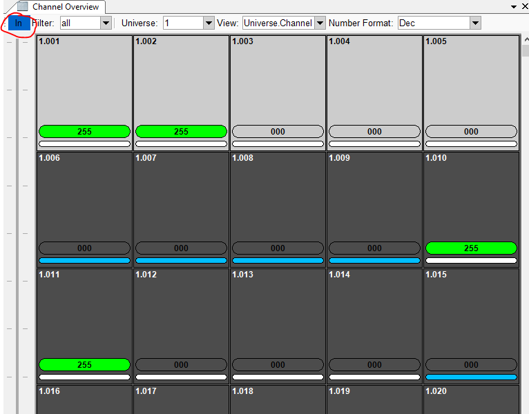

    DDFs falsch angelegt?: So sieht das Signal am DMX IN aus, das aus dem Pult ein einfaches Rot erzeugt (2 Lampen, Startadresse 1 und 10. Kanal 1 jew. Dimmer, dann RGB und Strobe):
    Stecke ich die Kabel einfach direkt zusammen, leuchtet es auch rot.

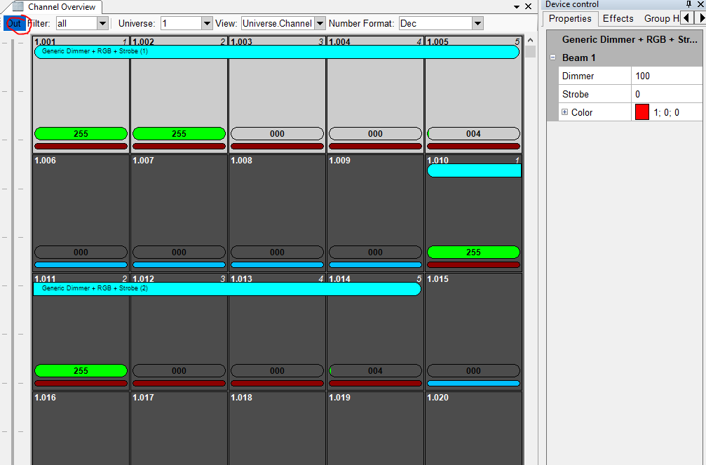

    So sieht der Ausgang aus DMX Controll aus:
    Der Strobe-Wert von 4 sollte keine Probleme machen. 0-7 ist laut Lampen-Doku = kein Strobe. Und es funktionierte auch nicht, als ich noch keine eigene DDF angelegt hatte.

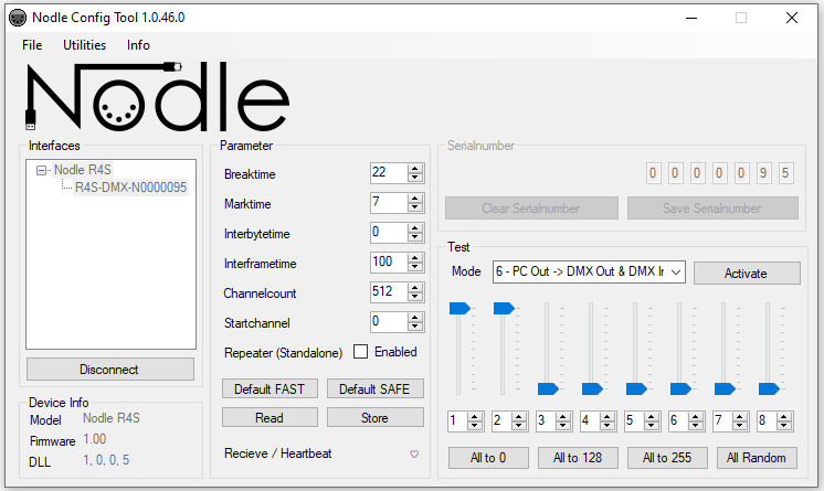

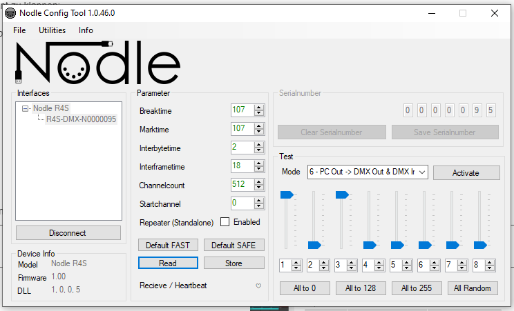

    Also das Nodle Setting-Tool geladen und gestartet. Kommunikation scheint zu klappen:
    Das folgende erzeugt zum Beispiel ein zufälliges grünes Blinken an Lampe 1:
    Ein Klick auf Default SAFE und anschließend auf Store bringt keine Veränderung. Außer, dass sich der Wert für Breaktime immer auf 107 zurücksetzt.

  • Wenn ich mir die Kanäle im DMX Control Channel Overview anschaue, die der eurolite color chief so ausspuckt, dann sehe ich die nur bis einschließlich Kanal 60 sauber. Alles darüber zappelt völlig wirr durch die Gegend. Und zwar über Kanalgrenzen hinweg. Stelle ich zum Beispiel Kanal 70 auf 255, sehe ich im DMX Control auch mal Kanal 68 auf und 72 mit einem grünen Balken flackern.
    In der "Input" oder der "Output" Ansicht? Ist das Flackern weg, wenn du dein DMX Pult abklemmst? Hast du irgendein DMX-IN => DMX-OUT Mapping gemacht?
    Ich frage, weil ich mir so ein Zappeln nur erklären kann, wenn irgendwas über den DMX-IN einstreut. Sicher das dein Pult noch gut funktioniert?
