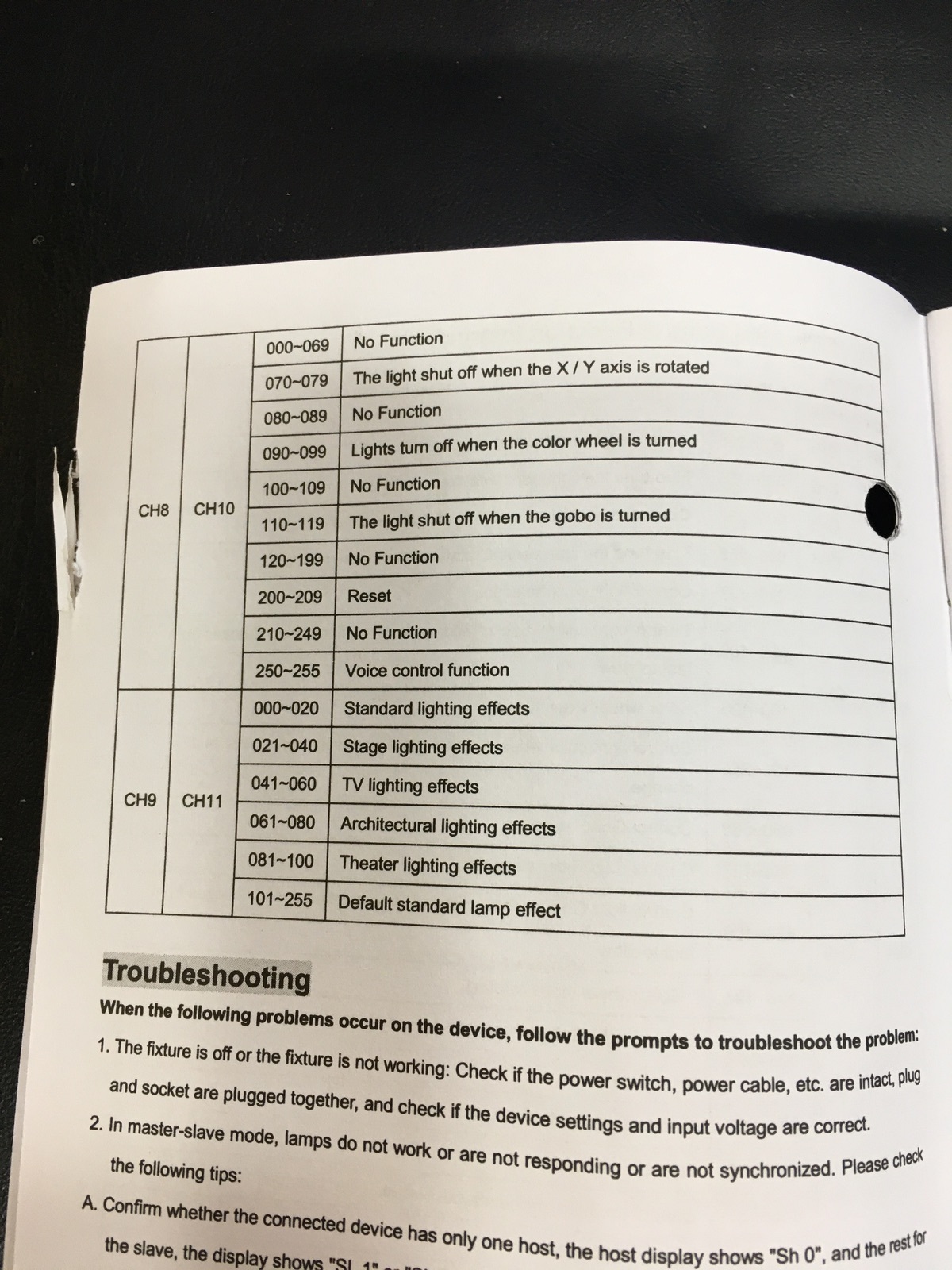

    wie finde ich heraus welche Bitzahl / Bitauflösung meine Movingheads haben?
    Leider finde ich in der Betriebsanleitung darüber nichts...
    Kann mir jemand weiterhelfen?
    Liebe Grüße
    Manuel Angel
  • Ah, die haben beides, eine Kanalbelegung mit 8Bit (der 9Ch Modus) und eine mit 16 Bit Ansteuerung für die Position (der 11Ch Modus). Die "Fine" Kanäle sind nämlich die 16Bit Kanäle. Ich würde dir empfehlen, diesen Modus zu nutzen, denn dadurch sind einfach die Bewegungen deutlich flüssiger.

    Also gilt die Regel wer FINE Kanäle hat ist auch 16 BIT aufgelöst

  • Also gilt die Regel wer FINE Kanäle hat ist auch 16 BIT aufgelöst
    Genau.
    Diese Aussage zielt auch meist auf die Position ab. Es gibt aber auch einige Geräte, bei denen andere Funktionen mit 16Bit / Fine-Kanal ausgeführt sind. So haben mittlerweile im mittel- bis hochpreisigen Segment immer mehr Geräte eine 16Bit-Unterstützung für den Dimmer (was bei LEDs auch sinnvoll ist). Andere Funktionen wie z.B. der Fokus etc. sind im hochpreisigen Segment schon länger mit 16Bit-Unterstützung unterwegs.
    DMXControl 3 kann sogar noch mehr. Wenn das ein Gerät unterstützt, dann sind hier bis zu 32Bit (also Fine-Kanal, Ultra-Kanal und Ultra-Fine-Kanal) möglich. Es gibt auch tatsächlich einzelne Geräte, die bis 24Bit gehen. Aber das sind eher die Exoten.
