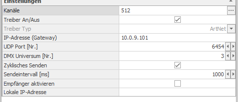

    Nun habe ich eine Gebäudesteuerung Eisbär-Scada (https://www.busbaer.de/de), mit der ich einzelne Funktionen von DMXControl3 steuern möchte, zB. den Grand-Master. Als Verbindung zwischen beiden Systemen kommt eigentlich nur Artnet in Frage, zumal der Eisbär einen Artnet-Treiber hat und darüber auch Daten ausgeben kann. Die Konfigurationsseite für den Treiber sieht so aus:

    Das eingestellte „DMX Universum [Nr.] 3“ ist auf 38 zu finden.

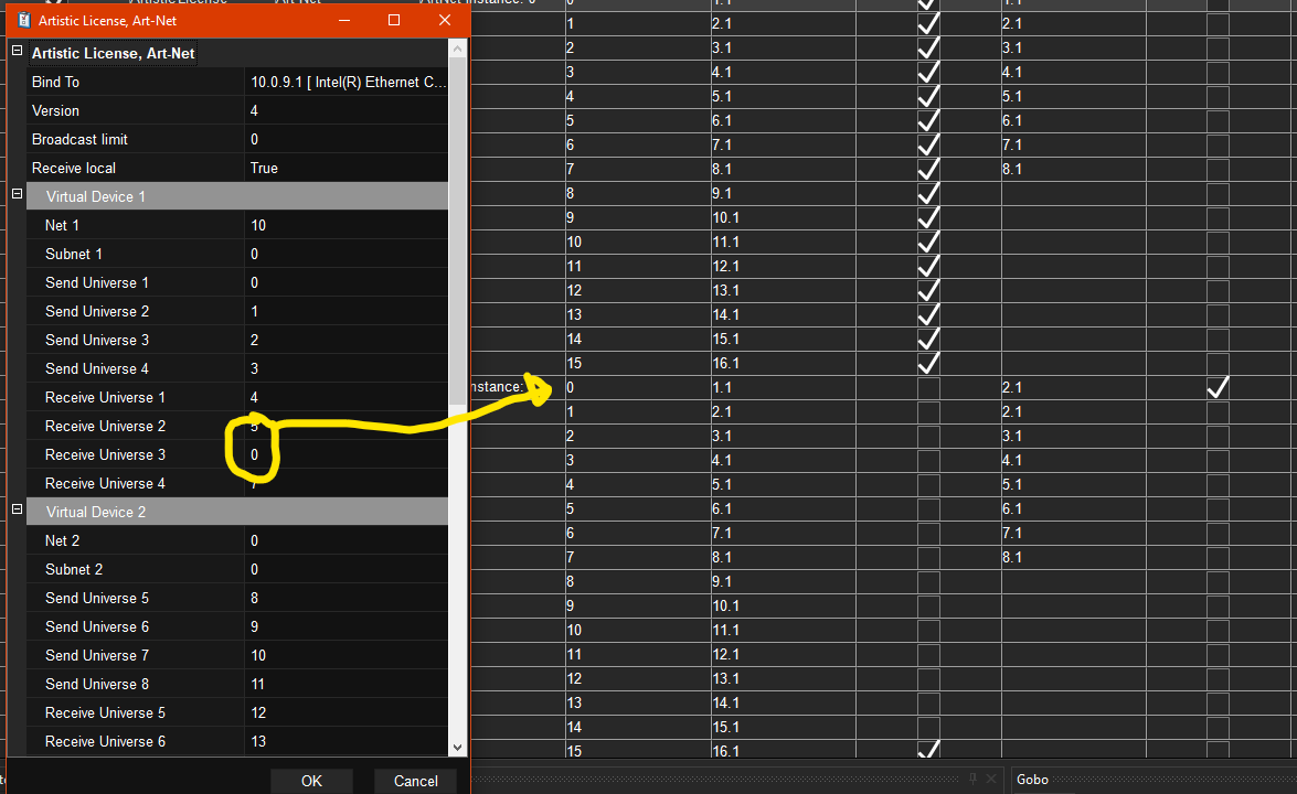

    Jetzt stellt sich die Frage, was ich in der DMX-Schnittstelleneinstellung einstellen muss. Das erste Artnet-Interface ist bei mir der Ausgang. Das zweite der Eingang:
    Ich habe schon alles Mögliche durchprobiert, aber offensichtlich liege ich da falsch.

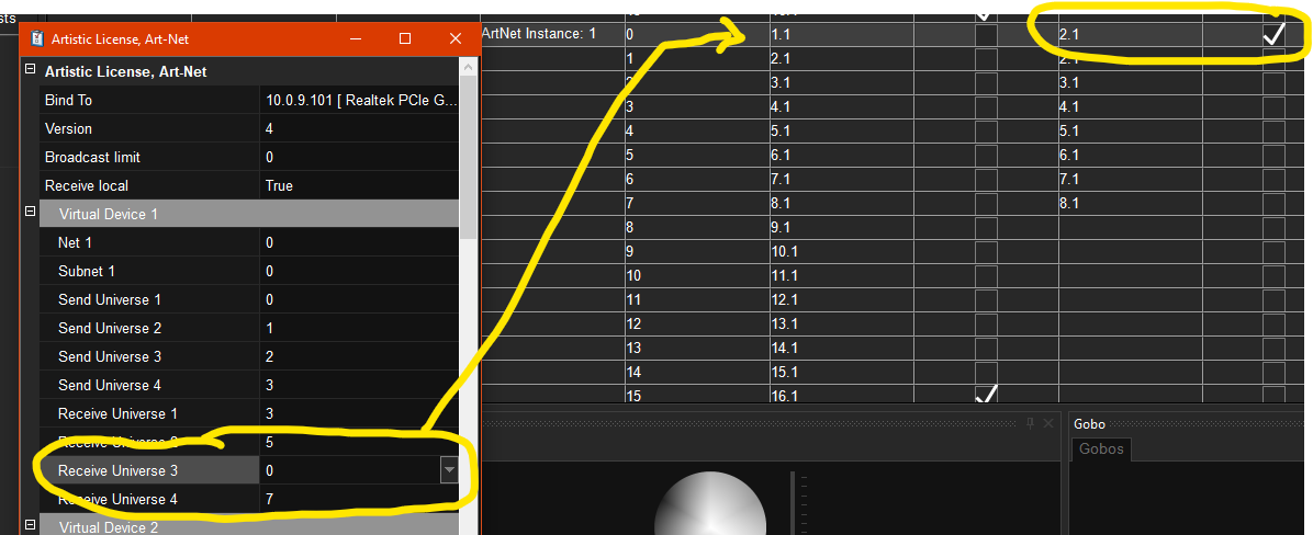

    Was mir NICHT klar ist, ist der Zusammenhang zwischen den Dialog "Erweiterte Schnittstelleneinstellungen" und der Liste "DMX-Schnittstellen". Wenn ich das empfanghene Universum 3 auf der ersten Zeile der Schnittstelle haben will, ist das dann so richtig ?
    Bin ich in der richtigen Zeile ?
    Muss ich rechts 0, 1 oder 2 eingeben ?
