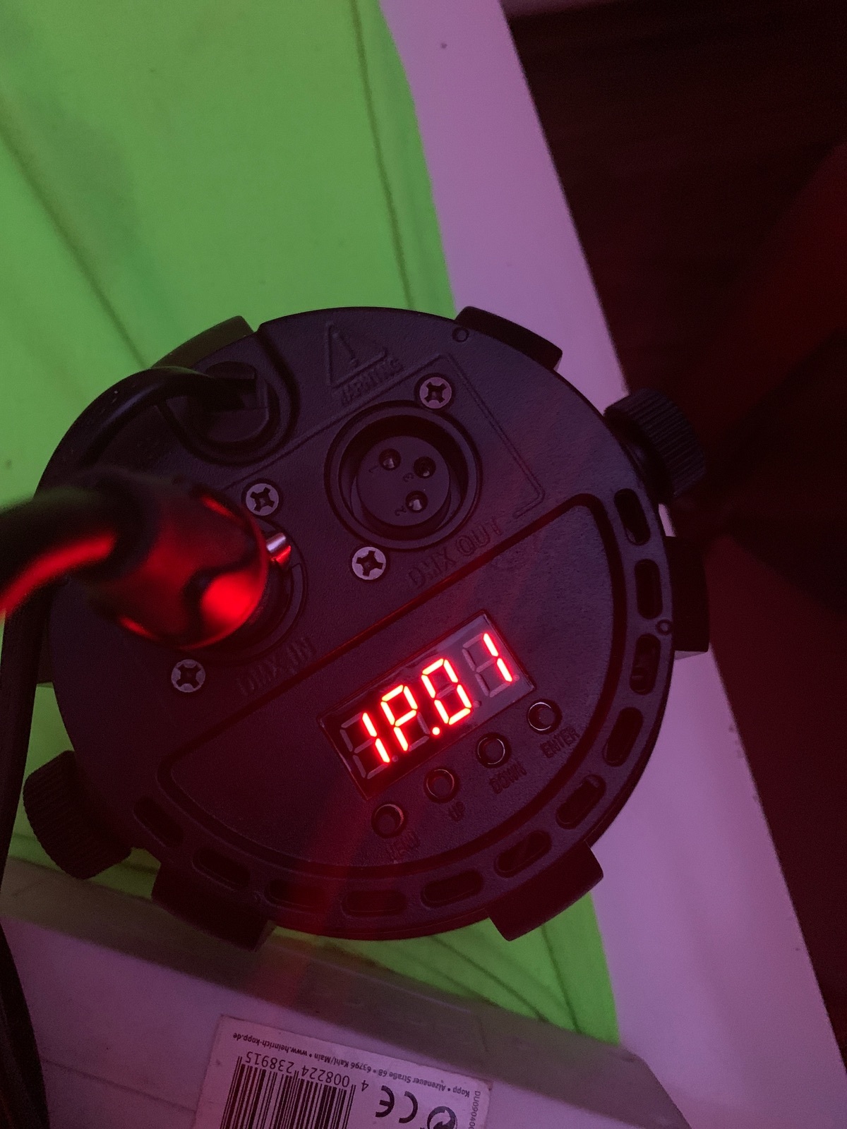

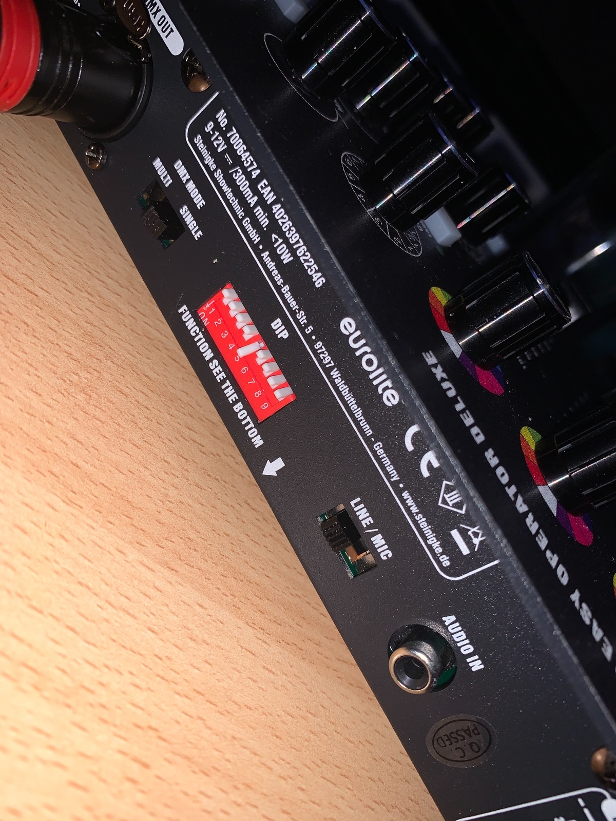

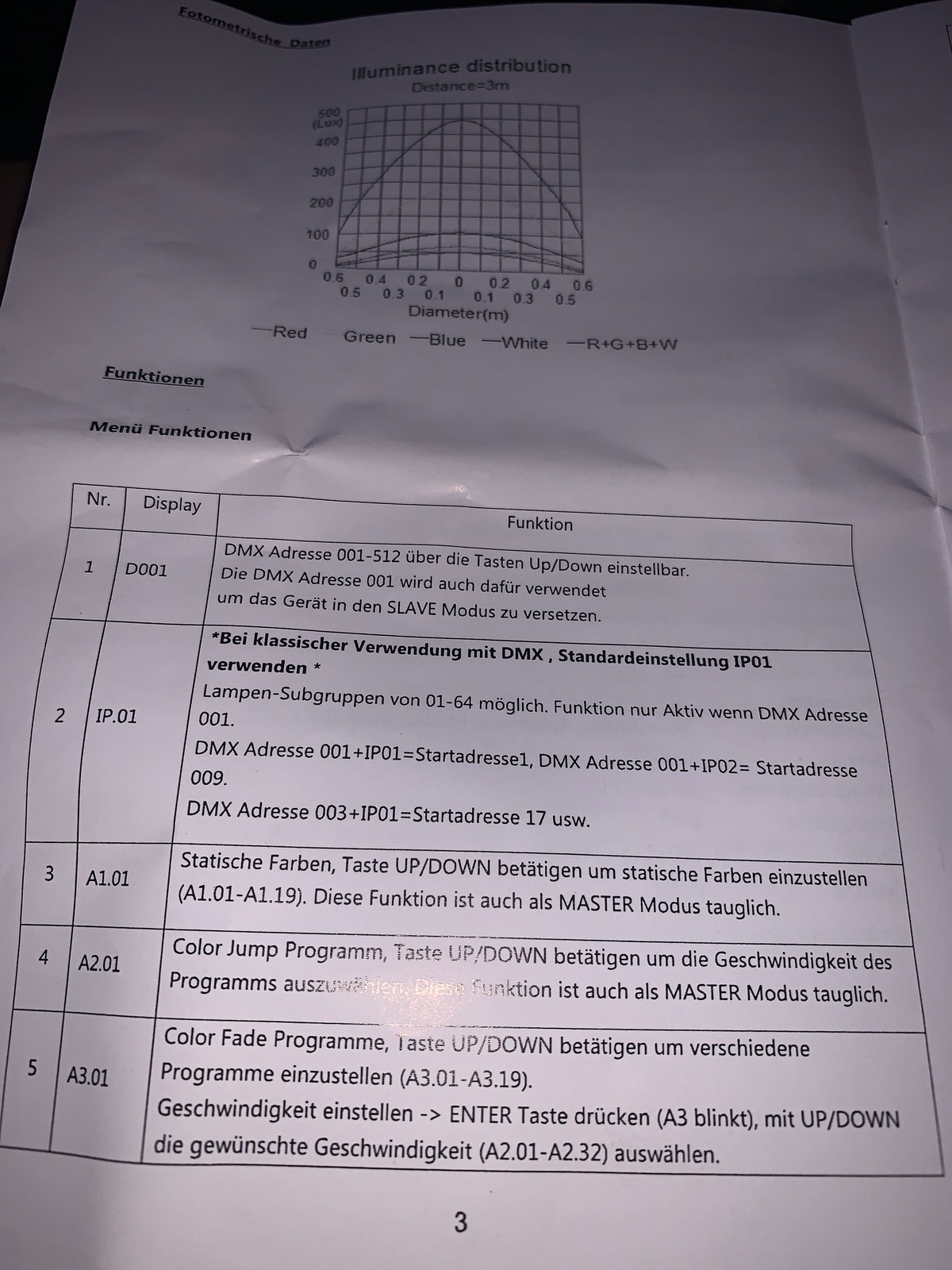

  • Hallo uch habe mir den Eurolite Dmx Led easy operrator gekauft und 2 Nano Led par von Lightmaxx zugelegt , ich kriege aber bei den 1 und bei dem 2. Scheinwerfer es nicht hin richtig einzustellen. Sind die Scheinwerfer nicht dafür geeignet. Wäre nett wenn ich 2 Scheinwerfer wenigstens laufen bekomme, bei der Bwdienungsanleitung von Scheinwerfer bringt mir die Nr. 2 auch nix .

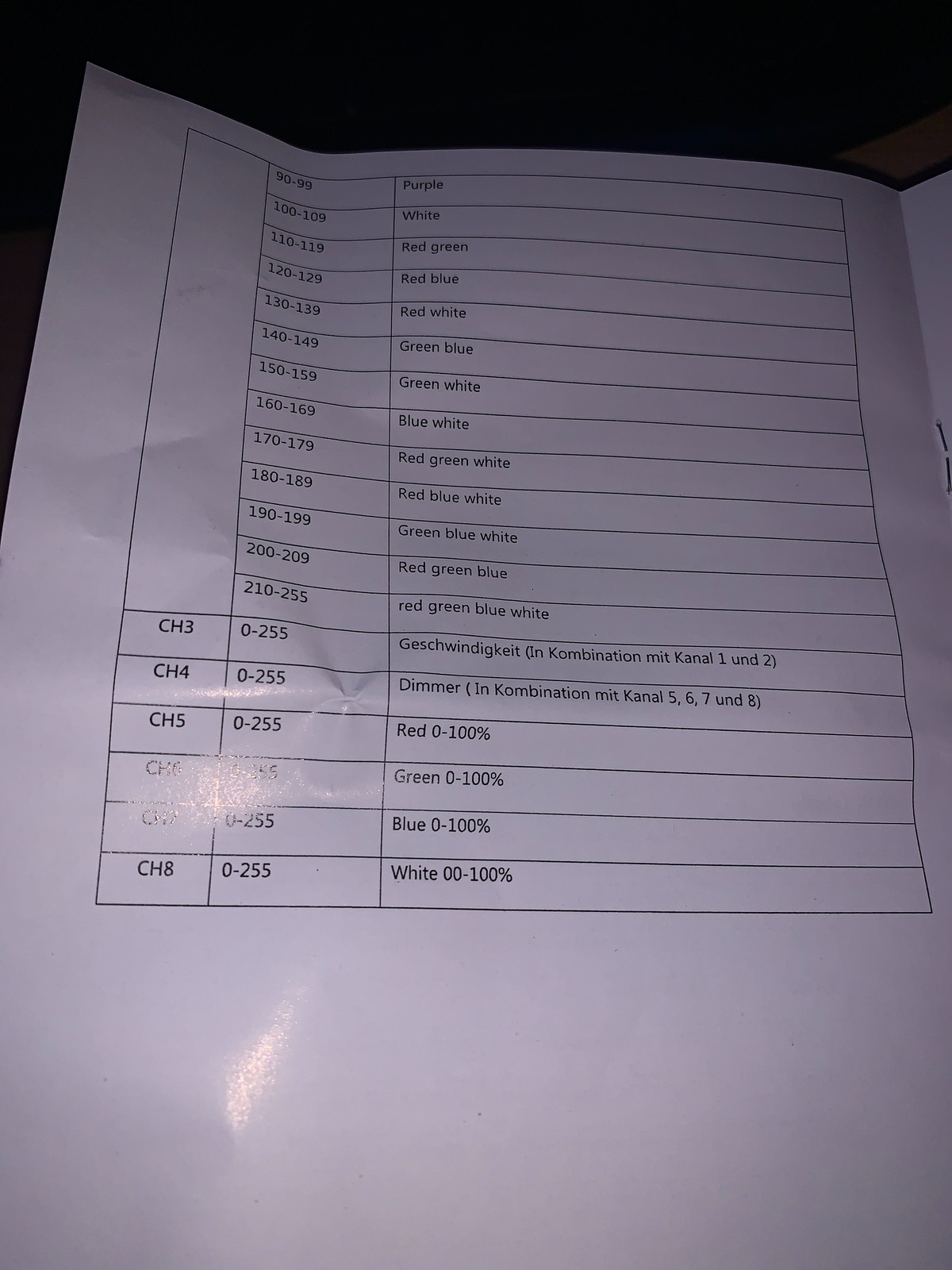

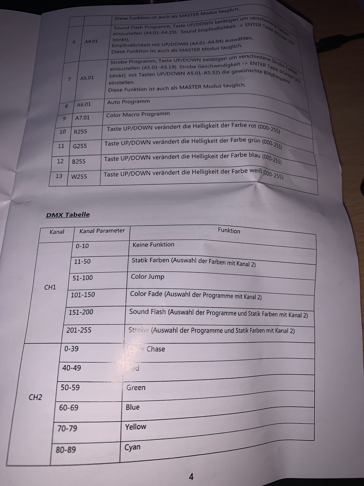

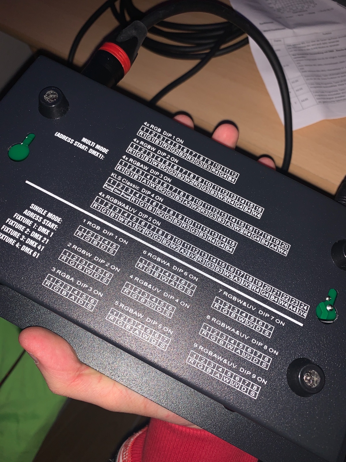

    So wie es mir scheint, ist der Knackpunkt, dass die LED-Scheinwerfer eine Funktionsbelegung besitzen, die das Pult aber so nicht unterstützt. Denn wie aus der Bedienungsanleitung zu entnehmen, lautet die Reihenfolge der Funktionen: Funktion, Farbmakro, Geschwindigkeit, Dimmer (D), rot (R), grün (G), blau (B) und weiß (W). Und diese Reihenfolge DRGBW findet sich auf der Rückseite des Pults nicht.
    Folglich musst dich entweder nach einem anderen Pult oder nach anderen LED-Scheinwerfern umsehen. Die dritte Option wäre eine Ansteuerung über eine PC-Lichtsteuerung wie DMXControl, aber dafür benötigt du wiederum ein passendes USB-DMX-Interface.

    wenn du deinen Scheinwerfer auf die Adresse 17 einstellst, und das Pult auf Single Mode Dip 2 ON dann müsste das 2 Fixture deinen Scheinwerfer zumindest in rgbw richtig ansteuern.

    EDIT: Das funktioniert vermutlich auch nicht, da der Dimmerkanal des Strahlers nicht mit angesteuert wird, laut der Anleitung wird der aber für die Benutzung der Farbkanäle benötigt... Ausprobieren könntest du es natürlich.
  • Aufpassen: der Scheinwerfer bleibt mit großer Sicherheit trotzdem aus, weil da der Dimmer-Kanal ja nicht hochgezogen werden kann. Hätte der Scheinwerfer einen DMX-Modus, wo man nur die vier Farben rot, grün, blau und weiß ansprechen könnte, sähe die Welt auch schon wieder ganz anders aus.
