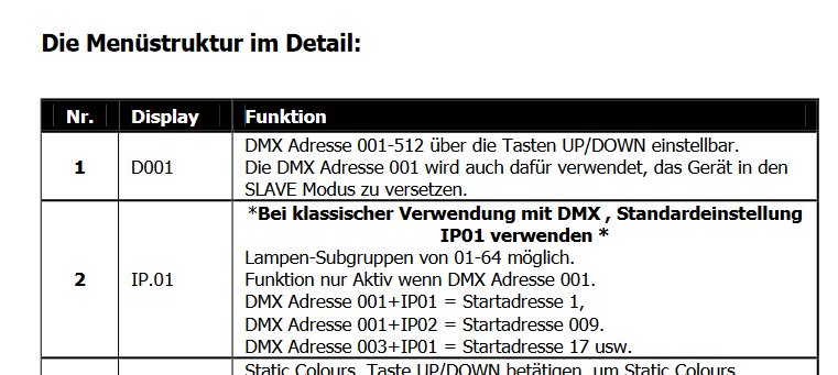

  • an welcher Stelle sie stehen ist egal wenn ich dich richtig verstanden habe. Aber sobald ein 2 Gerät eingebunden wird geht garnichts mehr. Auch mit andern Geräten nicht. Also sieht es so aus als ob das dmx signal nicht mehr durchkommt. Kannst du noch mal die Einstellung vom Gerät durchschauen ob dort alles richtig eingestellt ist ?

    versuche mal nur 2 von den Geräten mit der gleichen dmx Startadresse

    Würdest du mal so Freundlich sein und dein DDF hier anhängen.
    Hast du die Möglichkeit die Geräte über ein normales Hardware Pult zu testen ?
