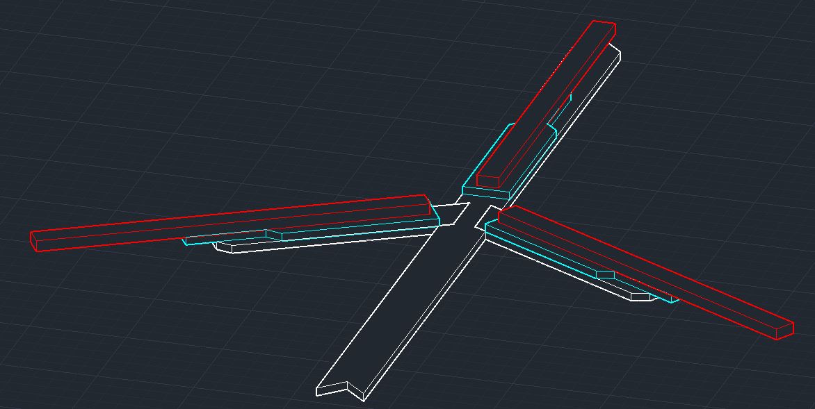

    So sollen die einzelnen Elemente irgendwann einmal aussehen: Element. Das Rote sollen LED Profile sein - je Profil soll 1 Led Streifen mit 15 Leds bestückt werden. Das ergibt pro Element also (15*3) = 45 RGB Leds. Insgesamt habe ich 28 Elemente, also 28*45Leds = 1260 RGB Leds. In diesem Fall wollte ich gern die Ansteuerung über DMX vornehmen. Mit DMX kenne ich mich in der Basis aus, also Kanäle etc. ist nicht neu. Nun ist es aber eine Sache, einen MH anzusteuern, oder einen unschuldigen Led Streifen. Da kommen mir gleich ein paar Fragen in den Kopf:
