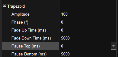

  • was man machen könnte, dass du mal nen Trapezoid Effekt auf den Shutter legst.
    Dann stellst du folgende Parameter für diesen Effekt ein:
    So wäre der Head beim Circle Effekt für die Hälfte ein und für die Andere aus. Jetzt kannst du das für deinen Abschnitt entsprechend berechnen.
    Wenn der Sinus Effekt auf 0,1 hz eingestellt ist ergeben sich daraus 10 Sekunden. Den Wert musst du im Trapezoid Effekt erreichen, damit die Effekte synchron sind.
    Probiere mal dein Glück damit :)
    Das Ganze könnte man dann auch noch mit einem Speedmaster verknüpfen :).

    Deine Frage müsste also eher lauten: "Kann das System, welches in DMXControl 3 für die Ansteuerung der Gerätefunktionen zuständig ist, verschiedene Geräteeigenschaften zusammenhängend ansteuern um Effekte auf unterschiedlichen Gerätefunktionen miteinander zu verknüpfen?" Die Antwort lautet klar: Ja :) Hierfür musst du auch beim Shutter mit Effekten arbeiten und alles in einer Cue speichern. Sprich du legst einen Circular-Effekt auf die Position und gleichzeitig einen Rectangle-Effekt auf den Dimmer / den Shutter. Nun musst du beides in einer Cue speichern und die Cue nochmal bearbeiten (die Cue im Cuelist Editor auswählen, einen Rechtsklick auf das Rechteck vor der Cue machen und dann "Edit in Programmer" wählen). Dadurch, dass wir beide Effekte in der Cue gespeichert haben, bekommen beide Effekte den selben Referenz-Punkt für den Anfangspunkt des Effektes (beim Starten der Cue werden beide Effekte gleichzeitig gestartet). Das nutzen wir jetzt aus, dass wir diese zueinander verschieben können. Das geht über die "Phase" eines Effekts, die die Verschiebung des Startpunkts des Effekts angibt. Alle Effekte sind auf einen Durchlauf pro 360° normiert. Du kannst also die Phase des Rectangle-Effekts so ändern, dass der Moving Head an einer gewissen Position im Kreis den Shutter auf macht und direkt gegenüber wieder zu.
    Es geht sogar noch etwas mehr, denn mit dem Rectangle-Effekt ist man darauf beschränkt, dass der Effekt genau gegenüber im Kreis den Shutter wieder zu macht. Beim Trapezoid-Effekt kann man die Zeiten für "Shutter an" und "Shutter aus" (hier "Pause Top" und "Pause Bottom") in Millisekunden einstellen. Das komplizierte wird jetzt, dass dein Circle-Effekt eine gewisse Frequenz hat, die man treffen muss, damit beide Effekte in der gleichen Zeit durchlaufen (sonst verschiebt sich die relative Position zueinander). 1 geteilt durch die Dauer aller vier Sektoren (Up, Down, Fade Up und Fade Down) des Trapezoid-Effekts zusammengerechnet in Sekunden muss der Frequenz des Circle-Effekts entsprechen. Hier mal ein Beispiel: Wenn der Circle-Effekt eine Frequenz von 2 hat, dann ergibt das 1/2 Sekunden, also 500 Millisekunden, die alle vier Sektoren des Trapezoid-Effekts zusammen dauern dürfen.
