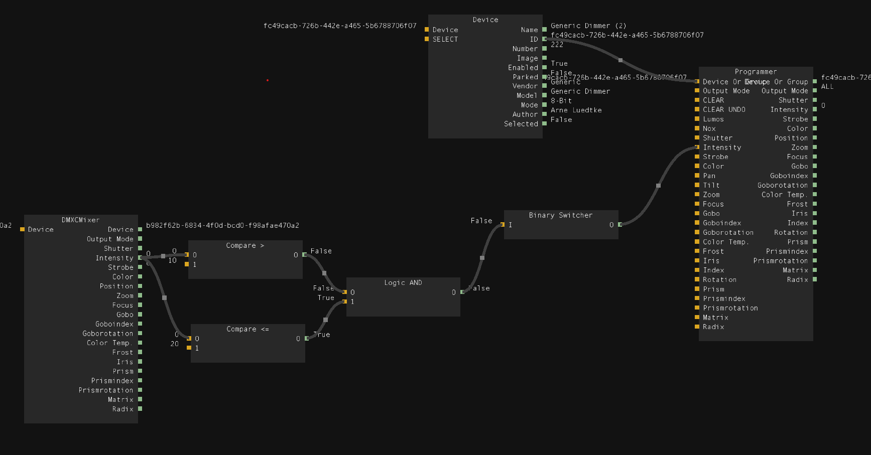

    Vielen Dank! :) Mal rein programmatisch gesprochen und auf das Beispiel/die Frage aus dem Video bezogen, wie ich mir das vorgestellt hätte:
    Code
    if (wert >100 && wert <=200)
      programmer1.setDimmer(0);
      programmer2.setDimmer(wert - 100);
      programmer3.setDimmer(0);
      programmer4.setDimmer(0);
    Das ganze in Teilschritte zu zerlegen, dürfte ordentlich Hirnschmalz fordern. ;)

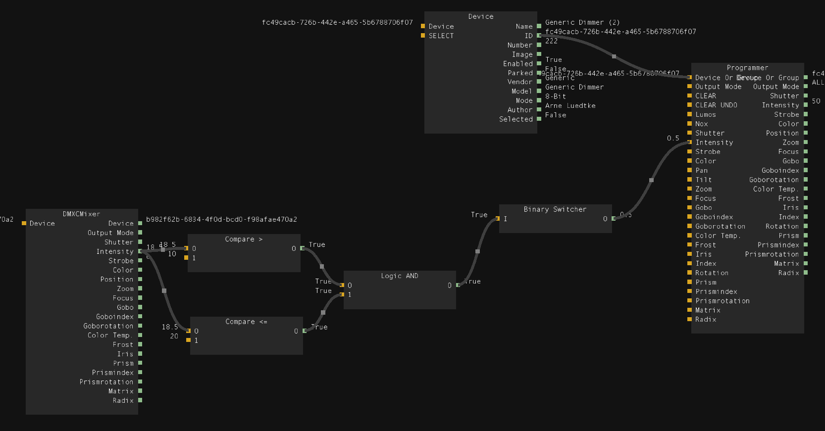

  • Ok, aber man beachte, dass die Variable "wert" im Vergleich und im daraus resultierenden Methodenaufruf wiederverwendet wird. Das ist für mich der Knackpunkt, an dem ich irgendwie nicht weiter komme. Wenn ich beim Methodenaufruf mit fixen Werten arbeiten würde, wäre das gar kein Problem.
  • Oder um es zu verdeutlichen hier im Anhang mal zwei Bilder des Aufbaus, einmal inaktiv, einmal aktiv (hier mit 10 und 20, weil der Dimmerwert nur bis 100 geht). Du kannst übrigens (wie hier) auch beim Binary Switcher nur auf "On" oder auf "Off" reagieren und das andere Feld leer lassen (so wie ich das hier gemacht habe). Dann wird nur in diesem Fall ein Wert gesetzt.
