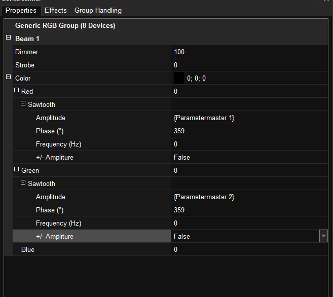

  • ich würde gerne eine farbmischung realisieren die auf 2 Spektren des audioanalyse kommen.
    rote farbe für das erste spektrum und grün für das zweite. beide sind spektren sind mit der intensity der jeweiligen cue(list) verbunden.
    beide cuelisten sind über eine cuelist verbunden (add > special > cuelist)
    leider ist nur die letzte cue zu sehen bis ich sie stoppe.
    Was übersehe ich?
    Vielen Dank im Voraus
  • Auch wenn du nur ROT bzw. GRÜN setzt, steuert jede Cueliste die "Eigenschaft" Farbe an. Hierbei wird per Default immer der letzte Wert gesetzt. Du kannst es mal versuchen indem du die Cuelisten auf "HTP" umstellst, aber meine Vermutung ist, dass das noch nicht fertig implementiert ist. Für genau den Anwedungsfall wollen wir die HTP Funktion mal ausbauen, damit es mit RGB Geräten funktioniert.
    Übergangsweise kannst du es über das Input Assignment lösen.
    Gruß Soon5

    ich denke nicht das HTP das richtige wäre für diesen Effekt, da immer nur der höchste Wert genommen wird, dennoch habe ich es ausprobiert. Beim hohen Peak blieb die Intensität der Farbe stehen ebenfalls nur der letzte Cue.

    Genial, das klappt perfekt! Genauso wie ich es mir vorgestellt habe. DANKE!!!

    Letztendlich hat die Methode von nutzer99 seinen/meinen Zweck genau erfüllt. Eine Farbmischung aus (im Vorfeld für das Stück) zugewiesene Grundfarben zu mischen.
