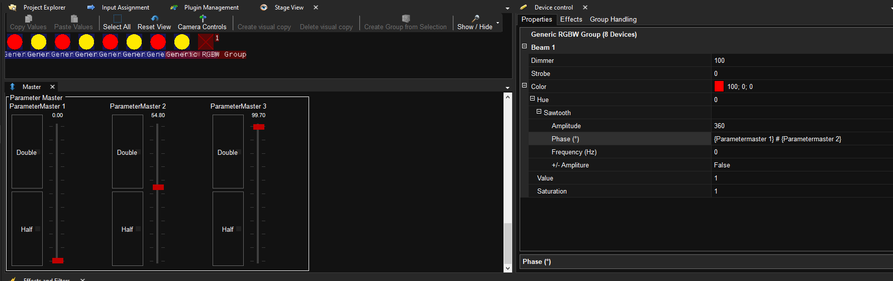

  • JP hat Recht es gibt aktuell keine Colormaster. Aber übergangsweise könntest du folgendes bauen:
    Ich habe einfach einen Effekt (Sawtooth) auf die Hue (den Farbwinkel gelegt und dann mithilfe von zwei Parametermastern die Phase eingestellt (dazwischen deinen gewünschten Fanning Operator.
    Die Frequenz auf 0 und fertig ist die Laube.
    Jetzt kannst du mit den Parametermastern spielen wie du lustig bist :)
