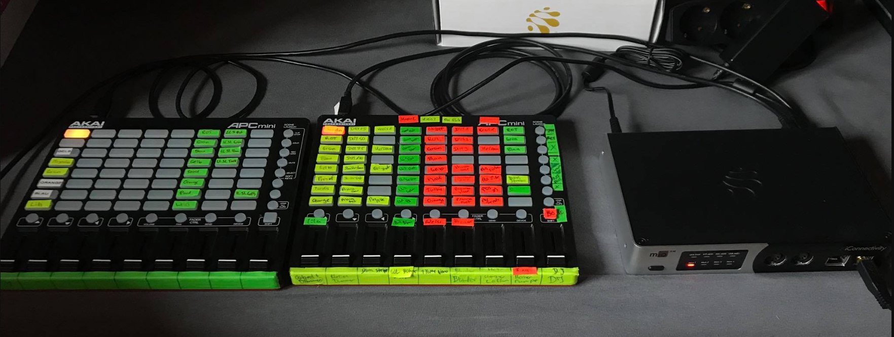

    Hi Steve, thats correct. The mioXM matches the two inputs. One ist on Midi-Channel 1 and the other one is switched to Midi-Channel 2. (One USB Port for each APC at the mioXM. The software combine them to one Output (two different channels).
    Model: iConnectivity mioXM
  • Kurze Rückmeldung: Mit dem MioXM von iConnectivity funktioniert es so wie ich es wollte :)
