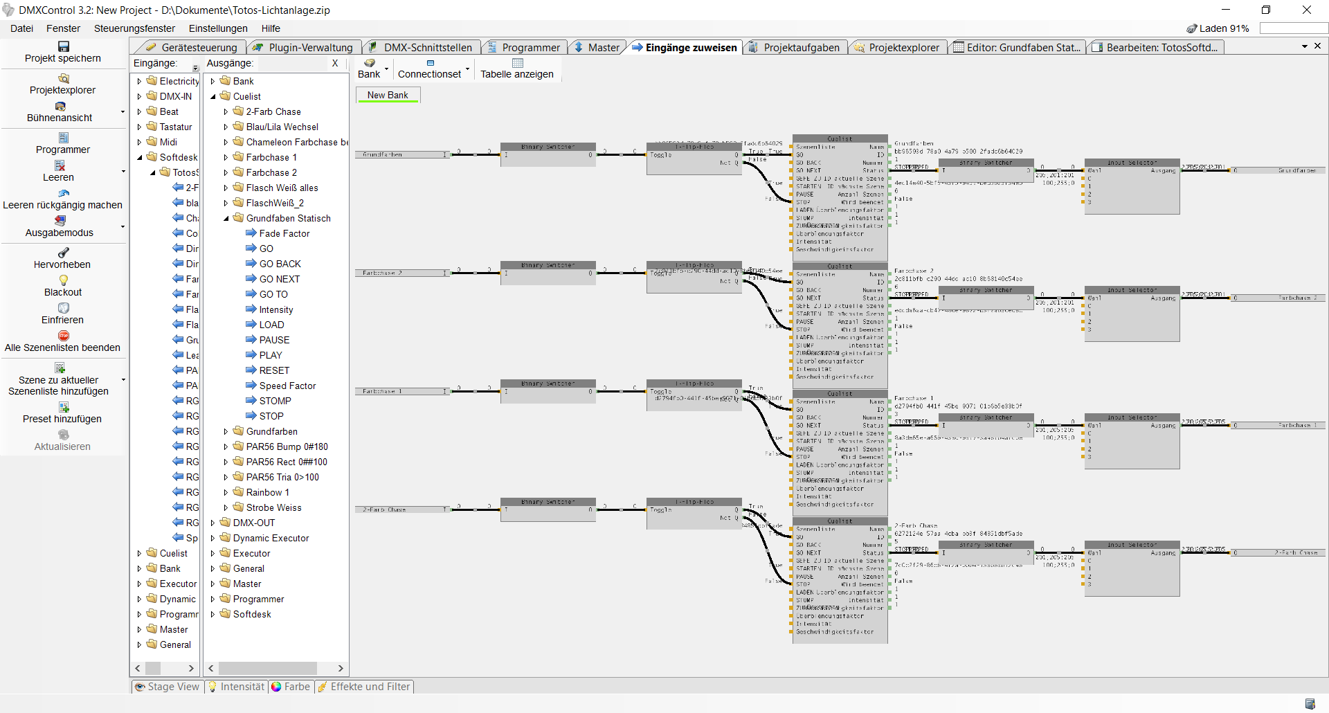

    Dazu habe ich einige Cuelists in einer Cuelist-Gruppe als Single-Run gruppiert.
    Für jede Quelist gibt es einen Button im Softdesk.
    Im InputAssignment habe ich die Buttons mit den einzelnen Cuelisten verknüpft.
    Wenn ich Im Softdesk die Listen Starten will muss ich teilweise 2x klicken um die Listen zu starten, manchmal gehts auch sofort.
    Ich habe das Projekt einmal angehängt, vielleicht mache ich ja etwas grundsätzlich falsch.

    Das liegt an den von dir verwendeten T-FlipFlops.
    Diese verhalten sich wie Druckschalter. Also einmal Drücken = ein ein weiteres mal drücken = aus.
    Da du nun die Single List running option eingeschaltet hast, wird Cueliste 1 auch beendet, wenn Cueliste 2 startet.
    Der T-FlipFlop bekommt aber von der Zustandsänderung nichts mit. Daher wartet der T-FlipFlop auf das zweite Schaltsignal.
    Wie kannst du das nun lösen?
    Einfachste Möflichkeit:
    T-Flip-Flop rausnehmen und einen zusätzlichen Button erzeugen. Dieser wird auf ein CuelistGroup Node gelegt und zwar auf Stop ALL.
    Das geht aktuell so an einfachsten, hast dann aber natürlich einen Button mehr.

  • Vielleicht noch als Ergänzung/Aufklärung zu Faithnall:
    Du brauchst dich um das beenden der cuelists im InpAss nicht mehr zu kümmern, weil sich die cuelists ja bereits selbstständig durch die single-running-option beenden.
    Wenn du das nun "doppelt" machst, kann es zu Problemen kommen.
    Gruß Patrick
  • Auch eine Variante, alternativ hättest du ein neues Connection Set anlegen können.
    EInmal ein Butten zum alles beenden und statt den Cuelist Node ein Cuelist Group Node[Rechtklick -> Einfügen -> Wrapper -> Cuelist Group] dort dann auf Stop all.
    Aber so gehts auch :)
