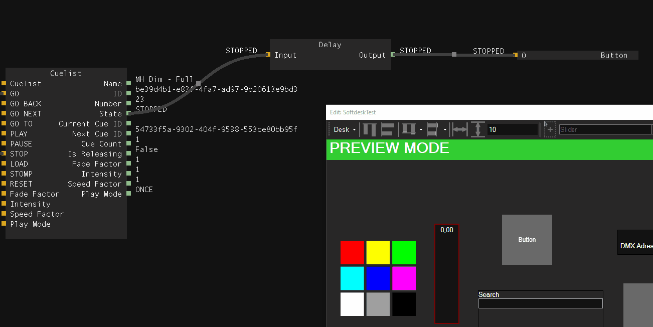

  • Ja, mit den Value-Changed-Nodes hatte ich teilweise auch das Problem, dass ich unterschiedliche Werte einstellen musste, damit das klappt.
    Inzwischen nutze ich in dem Pfad nur noch eine Node, damit läuft es zuverlässig bei mir:
    Hab die Buttons im Lumos Stil noch nicht verwendet, nutze nur die Cuelist-Monitore.
    Das Verhalten klingt aber sehr ähnlich der MIDI-Problematik mit dem Backtracking.
    Probiere doch einmal den Input des Buttons aus der Cuelist mit einem Delay von ~100ms anzusteuern (Falls das Loslassen des Buttons nach dem Start der Cuelist erfolgt, das den Button einschaltet).
    Liebe Grüße
    Edit:
    Ich habe es gerade mal probiert, bei mir reicht der Delay von 100 ms:

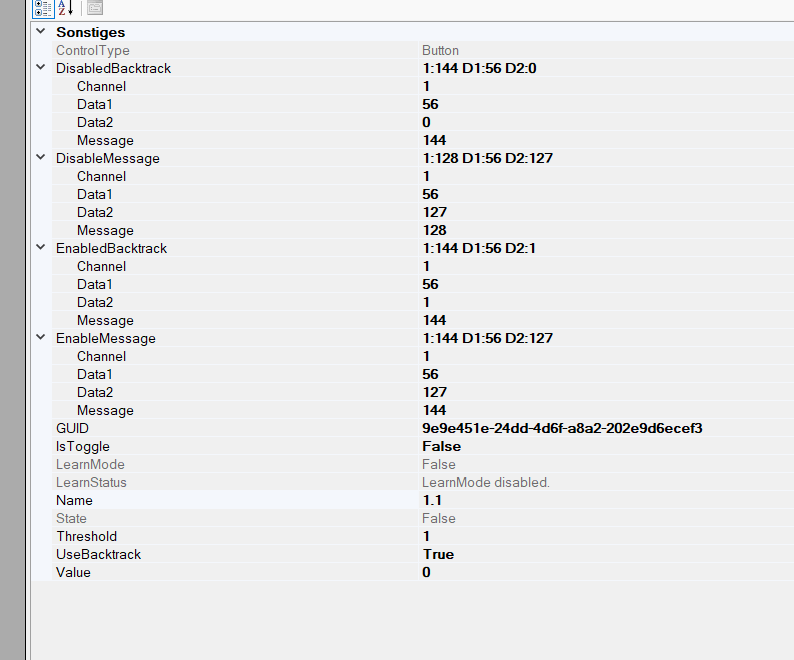

  • So, ich habe mich durchgekämpft.
    Es läuft auf lediglich 586 MIDI-Regeln hinaus... :D
    Wie funktioniert das ganze?
    • für jeden Button gibt es 8 Regeln:
    • die input-Regel liefert den Tastendruck und gibt kein Feedback an das Gerät.
    • die output-Regeln sind nur für das optische Feedback und liefern keinen Tastendruck.
    Ich hänge Euch mal mein Testprojekt und die exportierten Regeln an (eher für zukünftige Nutzung).
    Leider nimmt der MIDI - Im-/Export die Backtrack-Regeln zur Zeit nicht richtig mit, Ticket zu finden unter https://bugs.dmxcontrol-projects.org/index.php?do=details&task_id=5177 .
    Um die Regeln also in ein existierendes Projekt zu übernehmen, bleibt so aktuell leider nur der "harte" Weg:

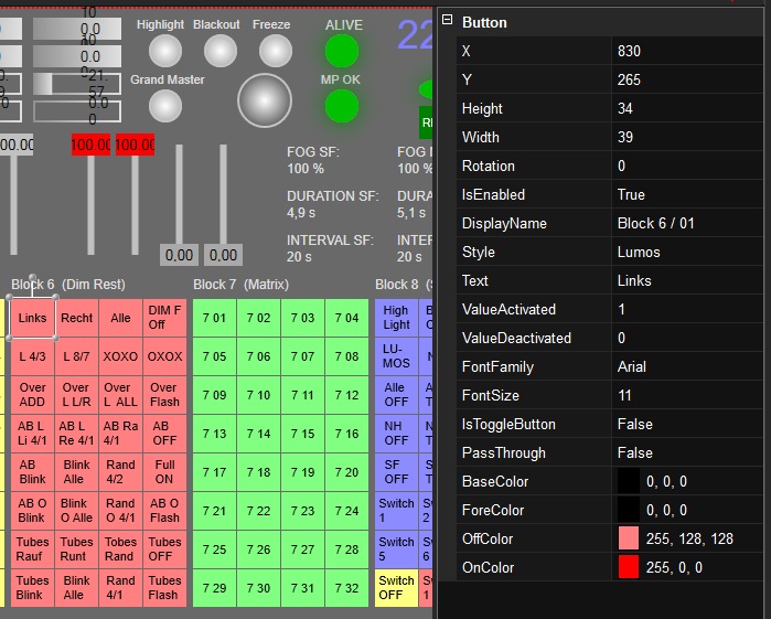

    • Der Button im Softdesk ist als Toggle-Button definiert und das Pass-Through ist aktiv.
    • Beim Connectionsset für den Button im Softdesk muss zwingend auch der Status der Cuelist an den Button übermittelt werden.
    • Soll der Button auch seine Farbe ändern, muss die Farbänderung bei DMXC 3.2.3 mit einem Delay versehen werden, damit am Button im Softdesk erst der Statuswechsel und dann die Änderung der Farbe ankommt. Bei DMXC 3.3 kann hier alternativ das im letzten Livestream vorgestellte FiFo-Node genutzt werden.
    Ob ich in meinem Kontext den Button im Softdesk mit der Maus oder per Touchscreen bediene, macht dabei keinen Unterschied. Ich muss aber fairerweise erwähnen, dass meine aktuelle Lösung insgesamt in DMXC 3.3 umgesetzt ist und deswegen gerade beim Übermitteln des Status der Cuelist an das T-Flip-Flop von Änderungen im Value Changed to Bool Node profitiert, sodass das Connectionsset nochmal einfacher ausfällt, als das Beispiel von terwarf .

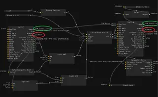

  • Hallo Stefan,

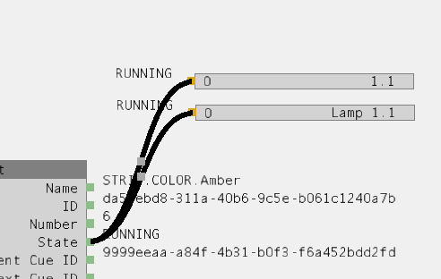

    Beim dem Button mit dem ich das probiert habe ist Toggle False und Pass Tthrough auch False.

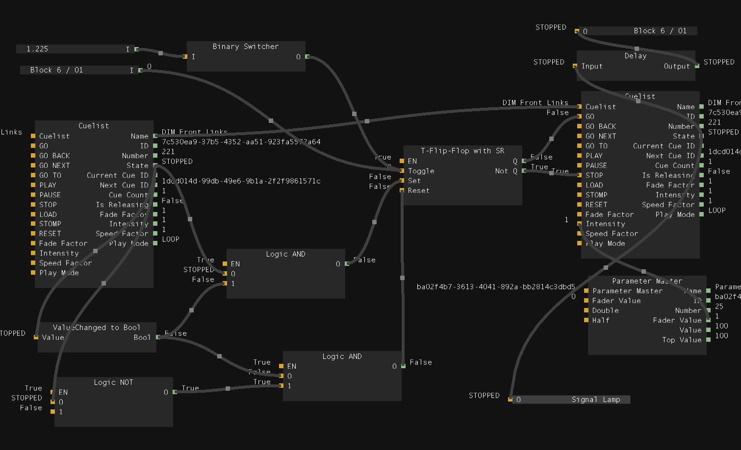

    Ich habe den Input vom Button direkt mit dem Statusausgeng von Cuelist Node verbunden.
    Auch probiert das über ein Delay zu machen.
    Ich verwende nur den Farbwechsel der im Softdesk für den Button vorgesehen ist.
    Die Lösung setzt voraus, dass von dem externen Controller (egal ob Tastatur, MIDI, Streamdeck oder eben DMX-In) nur ein Push-Signal kommt - sprich eine 1, solange die entsprechende Taste gedrückt ist.
    Hierfür habe ich einen Binary Switcher da zwischen geschaltet.
    DMX-In funktioniert in dem zusammenhang einwandfrei.
    Nur bei Maus und Touch spinnt es.
    Ich schmeiß den großen PC später doch noch mal an und mach ein Bild vom connection set
    vielleicht erkennt Ihr da doch noch einen Fehler.
    Gruß Steff
    Am Ende wird alles gut !
    May the light be with you

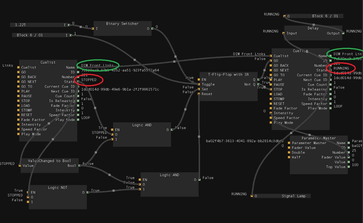

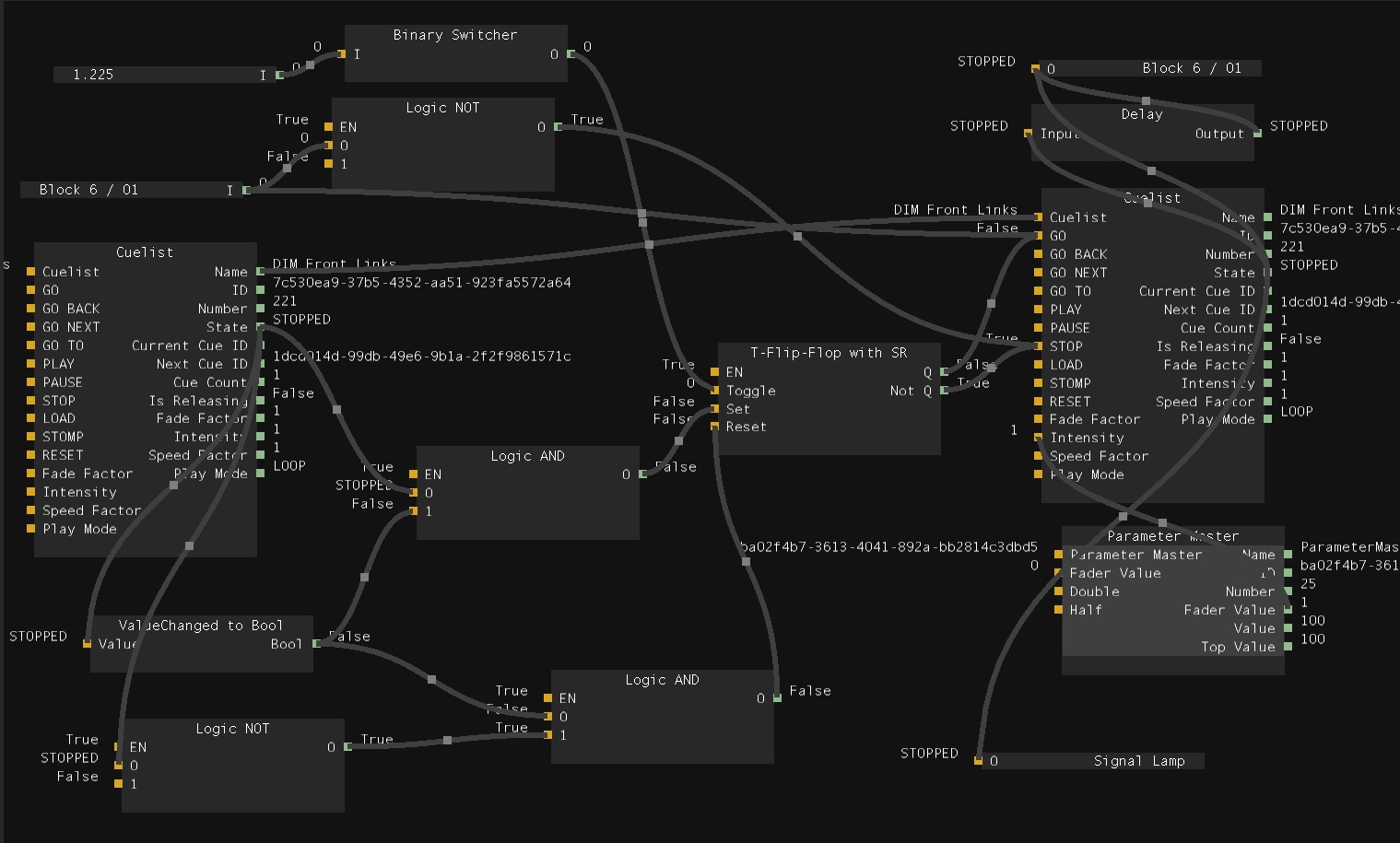

    Das will irgendwie nicht funktionieren und dann kommen noch so komische Anzeigen im IA zu stande.
    zweimal die gleiche Cuelist aber verschiedene Status.
    Gruß Steff

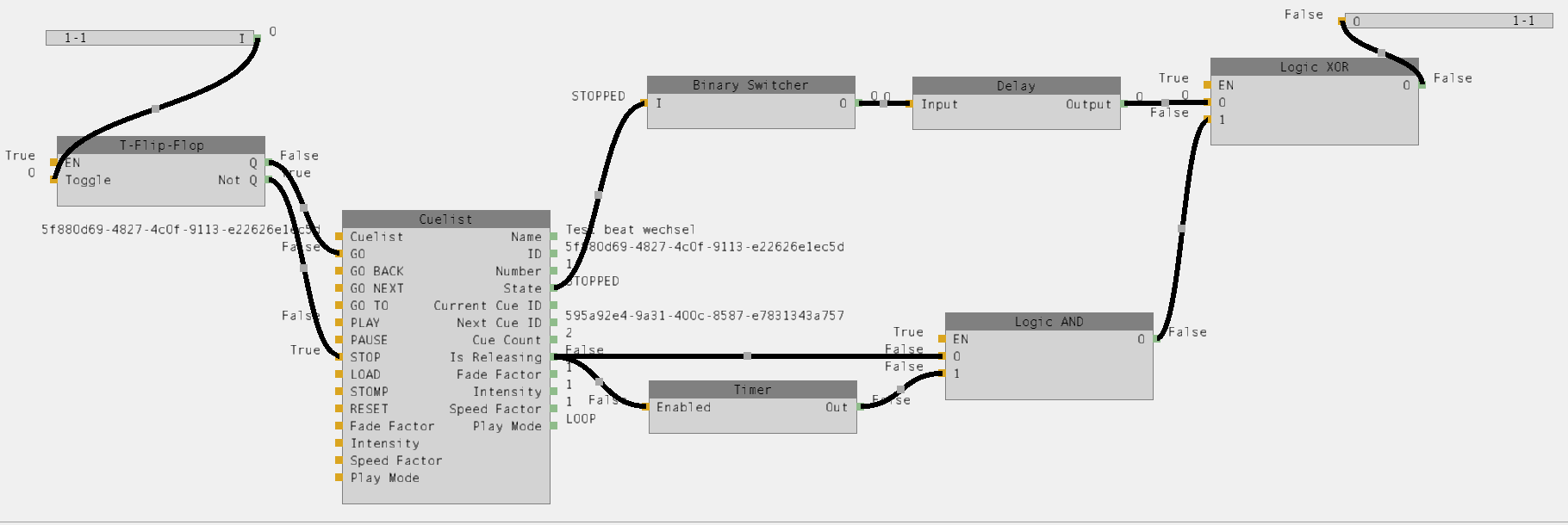

  • Und da haben wir zwei entscheidende Unterschiede, woraus sich folgende Hinweise ergeben:
    • Du hast am Toggle-Input des T-Flip-Flop zwei Verbindungen angeschlossen. Dies darfst du aktuell nicht machen. Du musst immer ein Node nehmen, welches von Haus aus mehrere Eingänge bietet und mit der passenden Logik verarbeitet und dann einen Wert ausgibt. Ich nenne hier explizit kein spezielles Node, weil hier aus dem jeweiligen Anwendungsfall unterschiedliche Nodes zum Einsatz kommen. Grundsätzlich fallen in diese Kategorie "mehrere Signale verarbeiten und zu einem einzigen Wert auf der Ausgangsseite zusammenführen" unter anderem das LTP-, Math- und LTP-Node.
    • Ich habe die Steuerung über das Softdesk und über MIDI in zwei getrennte Connectionsets abgebildet. Und nur das Connectionset für MIDI - also in deinem Fall DMX-In - läuft über das T-Flip-Flop. Das zweite Connectionset für das Softdesk basiert darauf, dass der Button im Softdesk ein Toggle-Button und kein Push-Button ist.
    • Den Status der Cuelist darfst du nicht über das Delay-Node laufen lassen sondern musst ihn direkt an den Button übergeben. Hier gibt es für DMXC 3.2.3 noch den einzigen Unterschied, dass beim Button für das Softdesk mehrere Verbindung an den Anschluss zu packen sind - den Status und die über ein Delay-Node verzögert Farbe. Ab DMXC 3.3 hilft hier der FiFo-Node aus.
    Die Trennung in zwei Connectionsets hat am Ende den Vorteil, dass ich die Ansteuerung über den externen Controller abschalten kann, während das Softdesk noch weiter arbeitet.

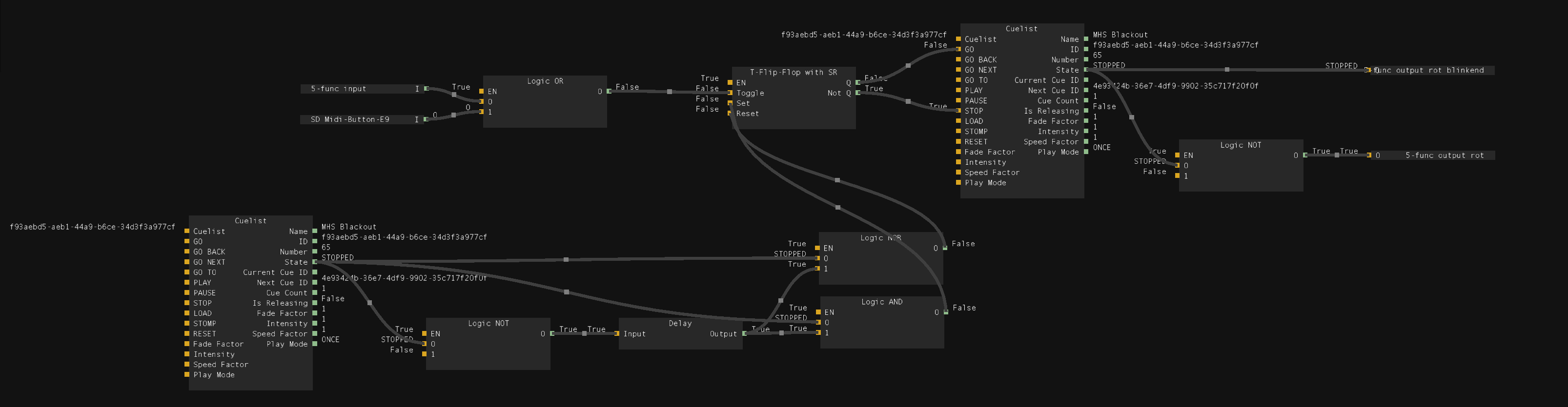

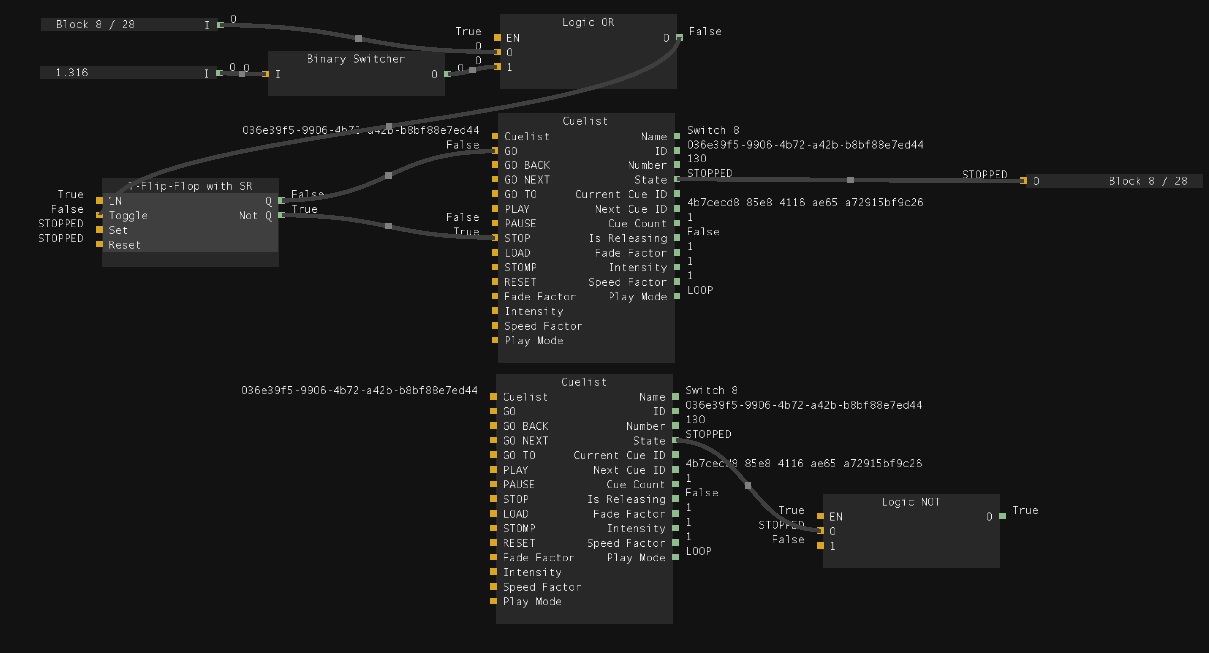

    ich habe da noch mal was probiert:
    So scheint es auf den erstenn Blick zu funktionieren.
    Ich teste weiter.
    Das werden aber ganz schön aufwendige Sets.
    Bisher habe ich folgendes Set verwendet.
    Ist einfacher, hat aber den Nachteil, über den Buttonn kann ich mit Maus oder Touch ein und Aus schalten,
    über DMX-In kann ich nur ein schalten und brauche eine extra DMX-In Adresse zum aus schalten der Cuelist Group.
    Das wollte ich eigendlich vermeiden. Da ich viele Taster habe und dadurch auch viele Sets die ich dann noch doppelt haben müsste..

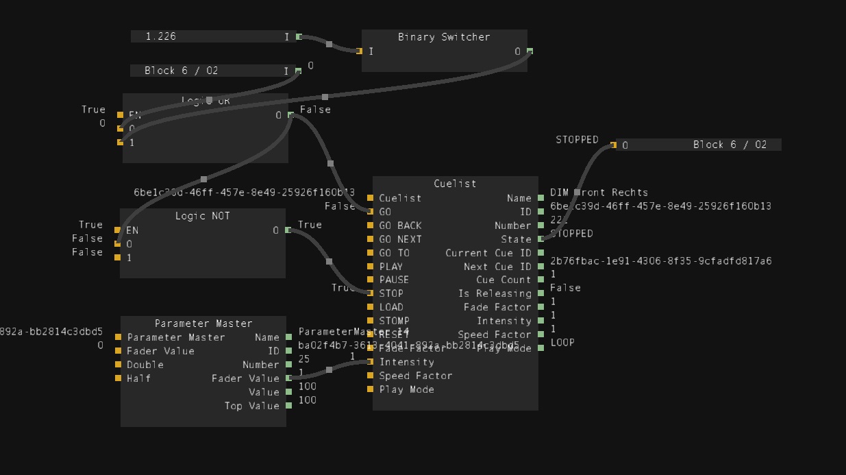

  • Das wollte ich eigendlich vermeiden. Da ich viele Taster habe und dadurch auch viele Sets die ich dann noch doppelt haben müsste..
    Nun hast du das "Problem" verschoben - nämlich vor das Cuelist Node. Wenn du dies nicht getrennt haben möchtest, dann musst du in der aktuellen Variante zum Beispiel ein Logic-Node im OR-Modus vor das Cuelist-Node packen, wo dann am ersten Eingang der Softdesk-Button hängt und am zweiten der Weg vom T-Flip-Flop.
    Den Weg über das Delay-Node kannst du in der Konstellation komplett entfernen, wenn du nicht über das Input Assignment die Farbe des Buttons änderst.

    Wie oben im Post RE: Cuelist State -> MIDI Backtrack (Tasterbeleuchtung bei aktiver Cuelist)
    Sehe ich solche Dinge im IA das die selbe Cuelist verschiedene Status ausgibt.
    Das macht das Testen und die Funktion nicht einfacher.

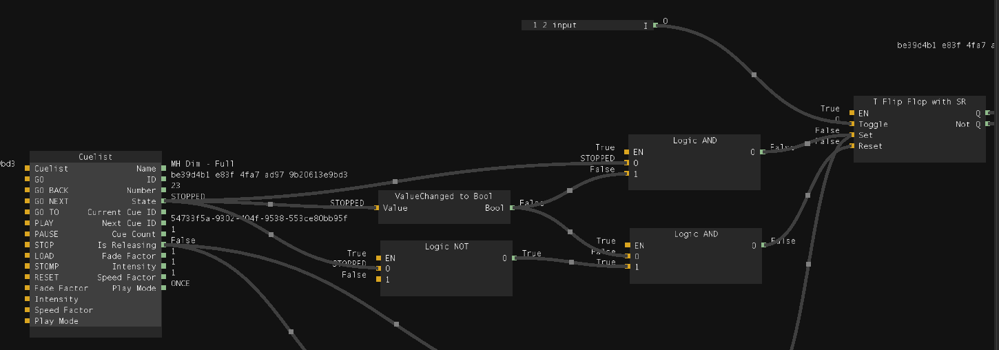

    danke vielmals, diese Diskussion hat mir echt geholfen. Jetzt zeigt mir das APCMini die aktiven Cues an.
    Im Softdesk werden Buttons mit IsToggleButton und PassThrough True verwendet. Bei den Midi Buttons ist der Wert IsToggle auf False gesetzt.
    Die Connection-Sets für das MIDI und das Softdesk sind bei mir getrennt. Um überall den aktuellen Zustand der Buttons zu haben verwende ich im IA den Wrapper Cuelist.
    Um bei dem T-Flip-Flow mit RS im IA für das Midi immer im rictigen Zustand zu haben, verwende ich eine flankengesteuerte Logik.
    Den Delay habe ich auf 5ms gesetzt.
