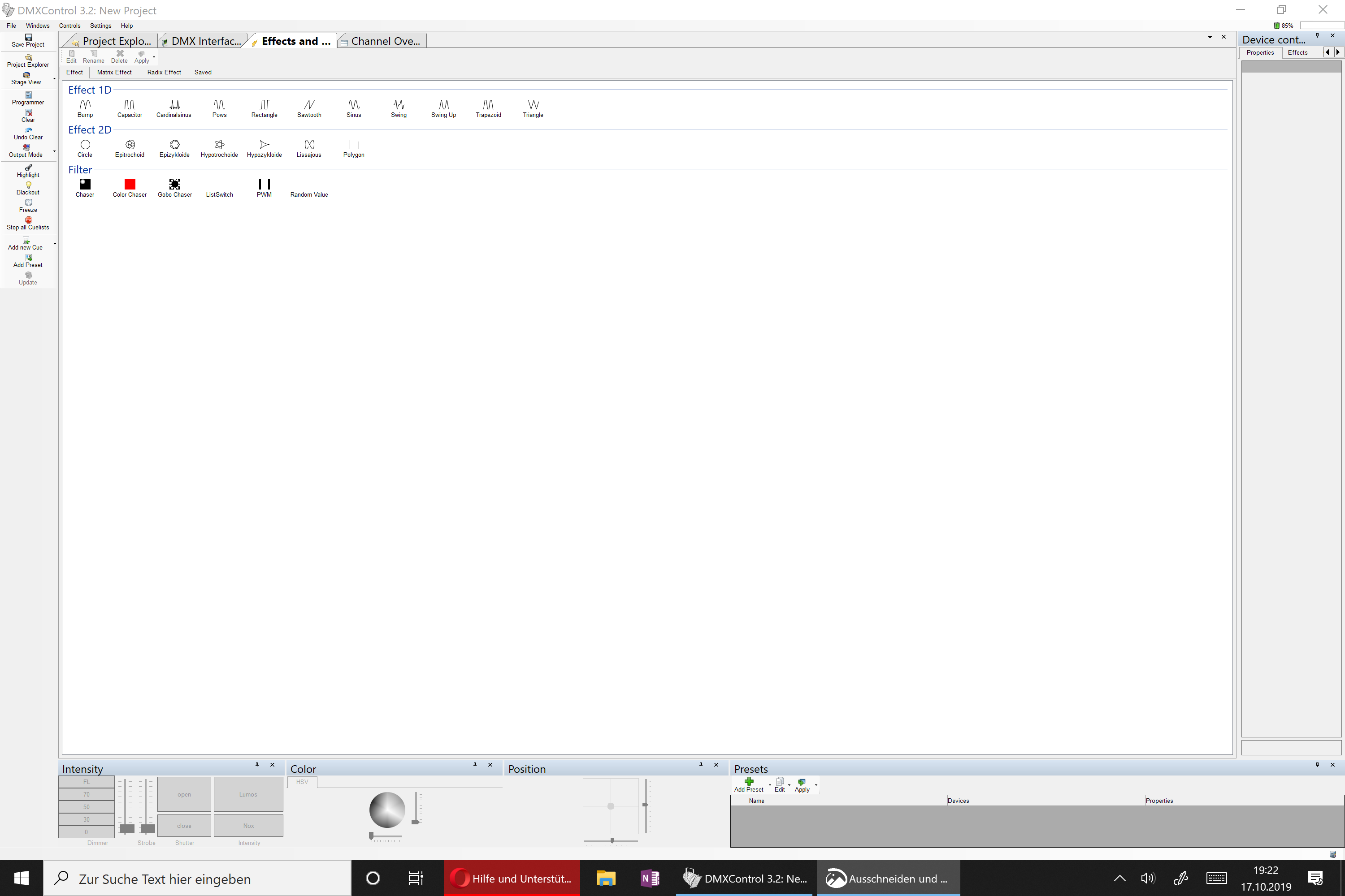

Ich habe bei mir auf meinem Notebook das selbe Problem, da aufgrund des High DPI Displays, die Windows Skalierung auf 200% steht. Das einzige was mir tatsächlich geholfen hat, das Problem bei unoptimierten Programmen zu lösen ist die Nutzung einer Externen Manifest Datei für die GUI.

Natürlich löst das nicht das Grundlegende Problem, aber immerhin kann man so die Programme verwenden. Und bis auf die Tatsache, dass man nach größeren Windows Updates den Eintrag in der Registry neu erstellen muss, ist das ganze ja auch eine einmalige Sache.
Mein PC ist übrigens ein Surface Book, mit einer Auflösung von 3000x2000 bei 13,5" , daher ist dmxc ohne Skalierung wirklich nicht nutzbar.

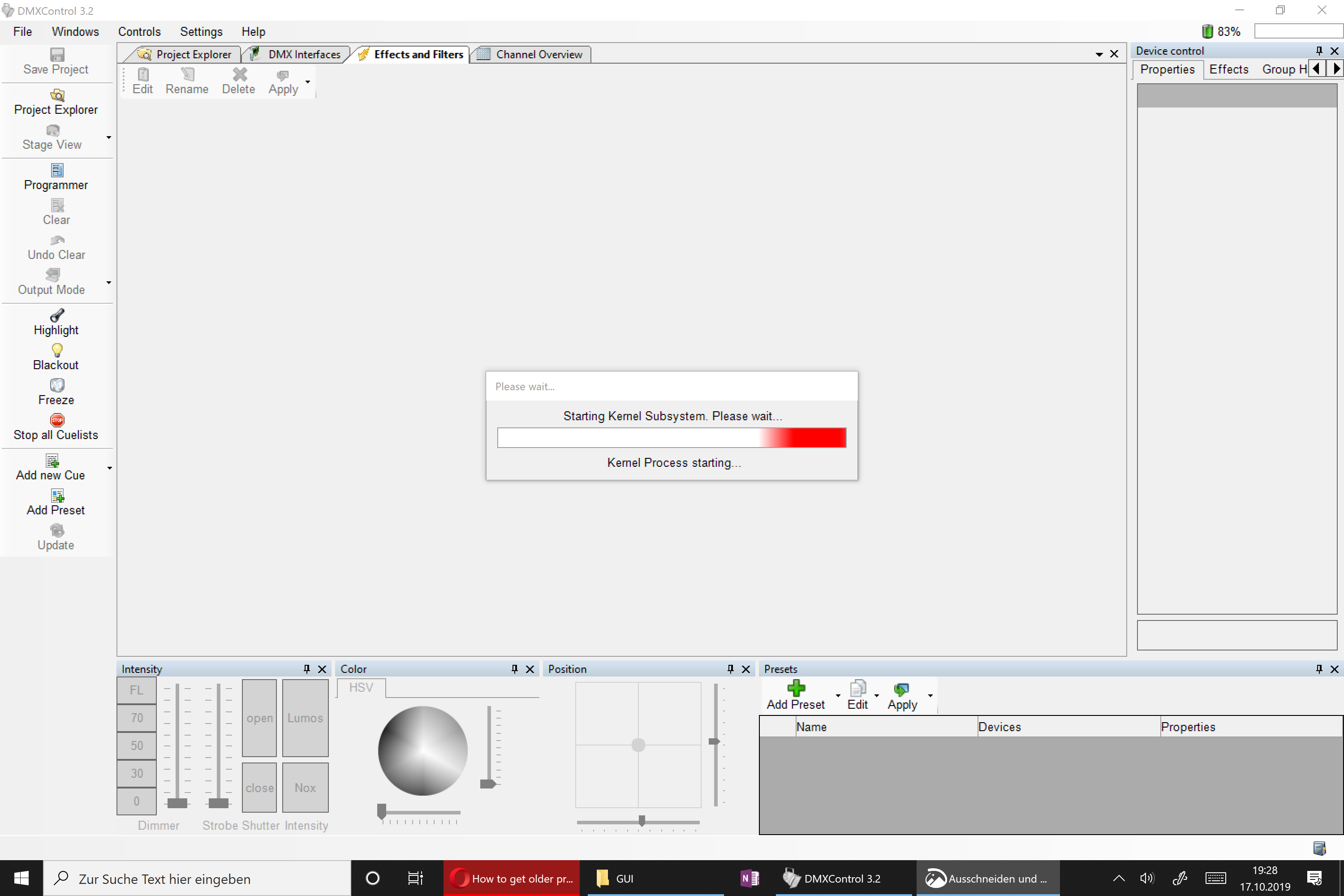

Deine beiden Screenshots sind einmal mit und einmal ohne die Manifest Datei oder wie darf ich das interpretieren?
Ja, so ist es, und es scheint zu funktionieren
