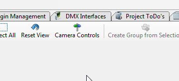

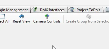

Die StageView ist kein einfaches Fensterchen, sondern du musst dir das vorstellen wie eine "unendlich" große Fläche.
Durch das Fenster der StageView schaust du dir nur einen Ausschnitt dieser Fläche wie auf einer Landkarte an.
Wenn du die Fenstergröße änderst, wird die StageView selber NICHT skaliert.
Daher macht ein skalieren des Hintergrundbildes auf die Größe des Fenster keinen Sinn.
PS: klick doch mal auf Camera Controls oben in der Leiste:
Ja danke ich hab das Bild entsprechend der Göße mit einem Bildbearbeitungsprogramm scalliert, geht alles gut. Ist nur der Begiff Background hat mich etwas irretiert, da es im Windows allgemein üblich ist, das er den gesammten Bereich ausfüllt. Das ist kein wesentliches Problem.
