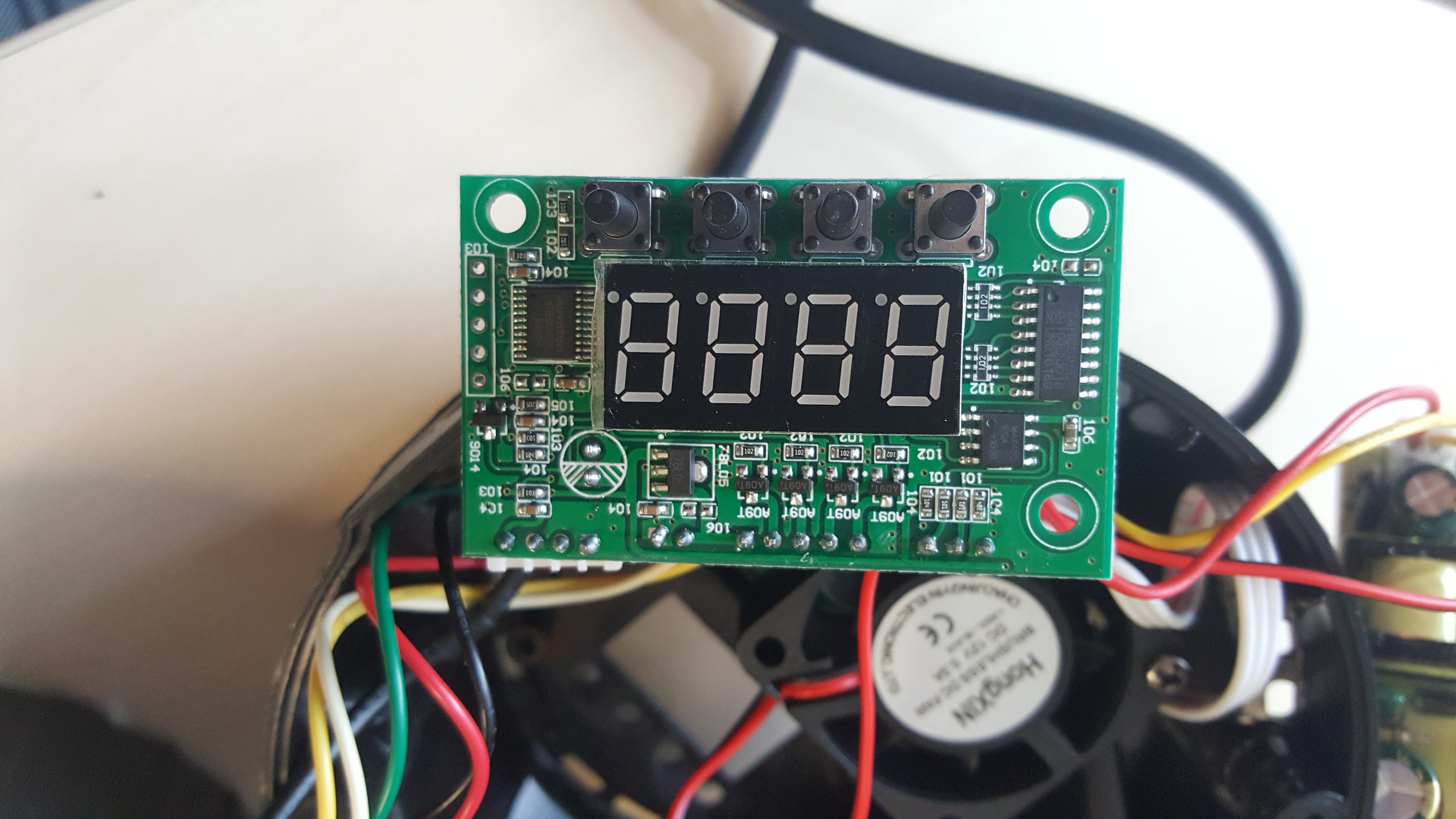

  • Ich habe mir bei ebay ein paar billige Scheinwerfer gekauft. Diese habe ich mal geöffnet und dort sind drei Platinen drin. Eine davon ist wohl nur für den Strom. Siehe Foto. Da gehen 230v rein(blau) einmal zur LED/DMX Steurplatine und einmal zum Lüfter (beide rot) raus.
    Nun möchte ich die Scheinwerfer mit nem Akkupack mit Strom versorgen. Sprich, ich lasse die Stromplatine weg und gebe der Steuerplatine und dem Lüfter direkt den Strom von Akkus.
    Meint ihr, da könnte es Probleme geben? Hat sowas schonmal jemand gemacht?

  • Auf der Platine sieht man, dass der Lüfter und der LED Teil parallel geschaltet sind, ergo kommt bei beiden das gleiche raus.

    Also. Die Stromversorgung ist nur eine gemeinsame Spannung für Lüfter und Scheinwerfer. Da dort ein 12V-Lüfter dran hängt, gehen wir mal von maximal 12V aus.
    Auf der Steuerplatine kommt die 12V-Versorgung an und geht einmal auf das Bauteil, welches mit 78L05 beschriftet ist. Das ist ein Wald-und-Wiesen-Standard-gibtsschonimmer-Spannungsregler der daraus 5V macht. Das kann nur die Logikspannung für den Microcontroller und die Anzeige und so sein.
    Der 78L05 kann maximal 35V Input abhaben. Also sind auch mehr als 12V für den schonmal kein Problem.
    Mindesteingang sind 7.5V, damit er stabil seine 5V für die Logik rauswerfen kann.
    Kommen wir zum LED-Teil:
    Man kann sehr gut sehen, das die 12V-Leiterbahn direkt auf den 5-poligen Anschluss geht, welcher zu den 4 LED-Kanälen führt.
    Die 4 LED-Kanäle sind jeweils über das Bauteil A09T auf Masse geführt. Es handelt sich hierbei um ein N-Kanal-Mosfet.
    Das bedeutet, das hier keine aktive Stromregelung auf der LED's vorgenommen wird. Höchstwahrscheinlich befindet sich auf der LED-Platine dann vor mehreren, in Reihe geschalteten LEDs ein Vorwiderstand.
    Und damit wird es etwas kritischer was die Spannungsversorgung angeht. Die LEDs sind dann mit dem Widerstand für 12V ausgelegt.
    Bedeutet, wenn weniger Spannung ankommt, leuchten die LEDs unter Umständen etwas dunkler. Das ist erstmal unschön, aber macht nichts kaputt.
    Wird aber mehr als 12V auf die Schaltung gegeben, kann es mit ziemlicher Sicherheit zum überschreiten der Grenzwerte der LEDs kommen. Damit werden die LEDs, jenachdem wie hoch diese überlastet werden, sehr schnell den Geist aufgeben.
    Lösungen:
    1. Verwende einen Akku mit mehr als 12V (z.B. 4S-Lipo mit 14.8V) und hängt zwischen Akku und den scheinwerfer einen Spannungsregler, der 12V draus macht.
    2. baue zwischen die Steuerplatine und die LED-Platine eine Konstantstromquelle pro Farbkanal (also 4 stück)
    Möglichkeit 1 ist mMn einfacher und billiger zu realisieren ;)
