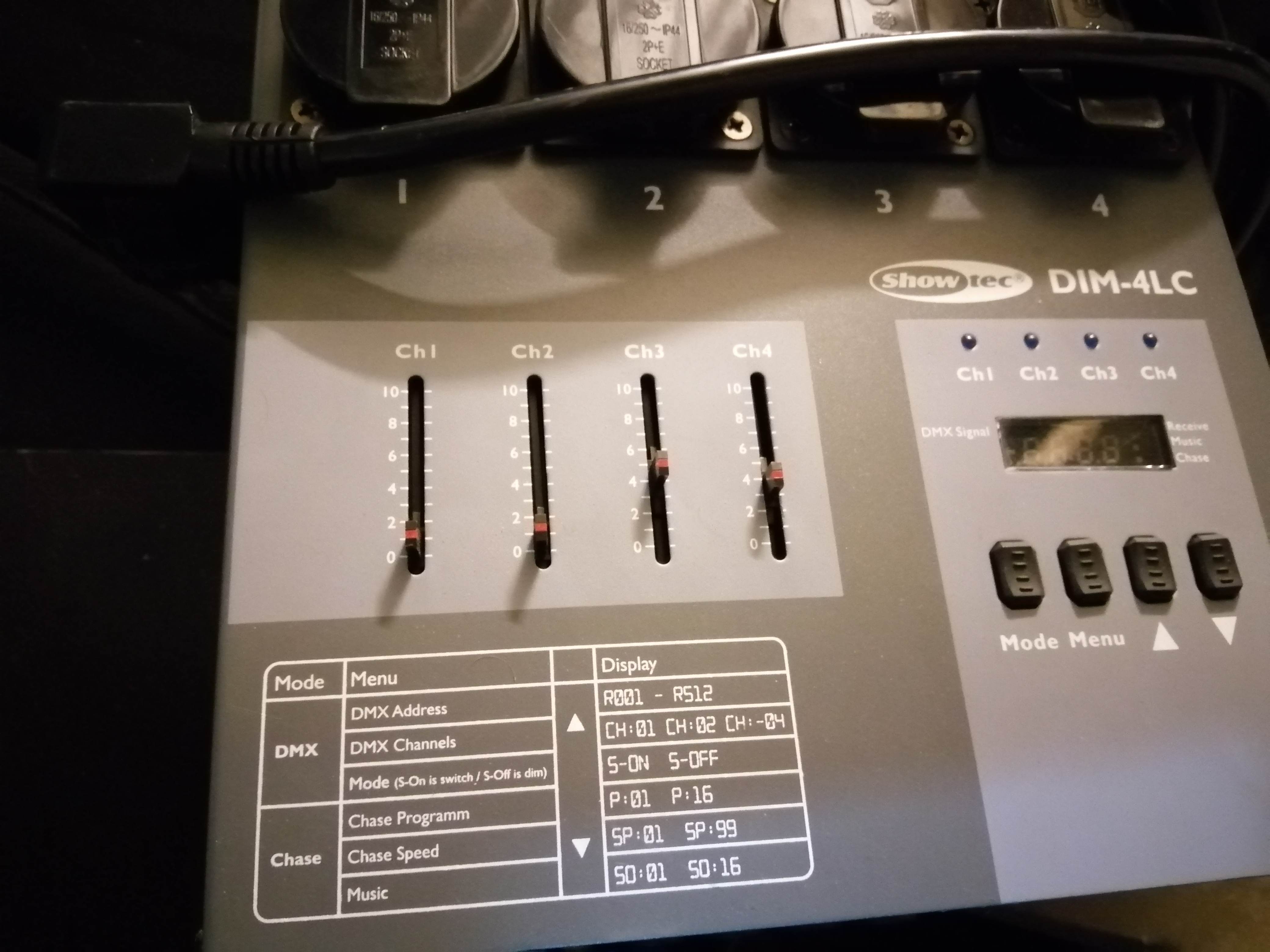

4 Ch Dimmer
    ich würde dir empfehlen, 4x einen Generic Dimmer zu nehmen (für jede angeschlossene Lampe einen). Hintergrund ist, dass der Dimmer ja an sich für die Ansteuerung transparent ist. Du möchtest ja die angeschlossenen Lampen steuern. Da ist es dir eigentlich egal, an welchem Dimmer welche Lampe hängt. Wichtig ist nur, auf welchem DMX-Kanal eine Lampe anzusteuern ist.
  • Genau. Du machst das Lauflicht dann über die vier einzelnen Generic Dimmer. Das hat auch den Vorteil, dass du nicht an die Dimmerkanal-Anzahl gebunden bist. Bei den vier Kanälen des Dimmers ist das ja noch realistisch, dass man meist alle Kanäle belegt. Aber DMXControl muss da ja generisch sein. Es gibt auch Dimmer mit 16 Kanälen. Da ist es dann schon nicht mehr so realistisch, dass man immer alle Kanäle belegt. Trotzdem möchte man aber natürlich auch da ein Lauflicht über die angeschlossenen Scheinwerfer machen können.
    P.S.: Übrigens: Wenn man in diesem Zusammenhang auch mal DMXControl 3 anschaut, dann hat man dort einen weiteren Vorteil. Dort ist es möglich die Anzahl der Scheinwerfer zu verändern und das Lauflicht passt sich darauf an. Sprich du könntest dort einfach die vier Generic Dimmer in eine Gruppe packen und das Lauflicht auf die Gruppe anwenden. Wenn du dich jetzt erweiterst, und weitere Scheinwerfer (oder sogar andere Scheinwerfertypen) zu den bestehenden hängst, musst du die neuen Geräte nur in die Gruppe aufnehmen und DMXC 3 führt dann das Lauflicht über alle Geräte aus (die alten und die neuen), ohne das Lauflicht umzuprogrammieren.
    die 4 1 Kanal Dimmer haben auch den Vorteil das man diese in der Bühnenansicht
    einzeln sehen kann, also werden sie besser angezeigt.
