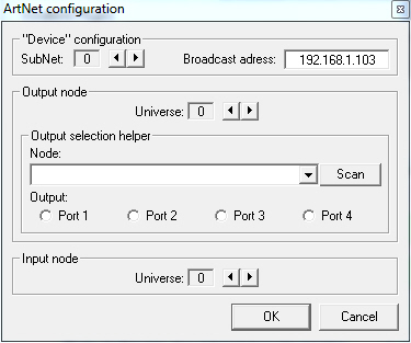

  • Nun habe ich das nächste Problem. Ich hoffe ich kann mich einigermaßen verständlich ausdrücken. Unter der 2 Version habe ich das shownet zum Laufen bekommen. Zu mindestens nach kurzen Test tut sich was. bei der 3 er nicht. Das Problem ist folgendes: Die 2 Version erkennt mit Scan das Shownet nicht, aber bei Broatcast Adress kann ich die Adresse des Shownet manuell eingeben. Dann scheint es zu mindestens nach einigen ersten Versuchen zu gehen. Wobei ich noch nicht getestet habe wie viele DMX Kanäle er ausgibt. In der 3 er Version kann ich leider keine IP Adresse eingeben. ich habe Artnet unter nichterkannte Interfaces hinzugefügt. Bei Adwanced Interface Settings unter Bind to erkennt er nur die IP meines Computers und 127.0.0.1. Beides führt aber nicht zum Erfolg. Dort kann ich auch keine IP Adresse manuell eintragen. Was mache ich falsch? Danke Gerald

  • Hallo Gerald!
    Bei Art-Net ist es so, dass du nur festlegst, über welche Netzwerkkarte die Daten rausgeschoben werden. Ein bestimmtes Interface (Art-Net-Node) legst du nicht fest, weswegen die Art-Net-Ausgabe auch dem Bereich der nicht bekannten DMX-Interfaces zugeordnet ist. Alle Art-Net-Nodes können die gleichen Daten ausgegeben, sofern alle auf das gleiche DMX-Universum und das gleiche Subnet konfiguriert sind. Bildlich gesprochen verhalten sich Art-Net-Nodes an dieser Stelle wie DMX-Scheinwerfer.
    Was es zu beachten gilt: du solltest nicht mit zwei Programmen die gleichen Daten via Art-Net rausschicken. Dem Art-Net-Node passiert nicht, es kommt allerdings am Ende Murks raus, weil das Node nicht entscheiden kann, welche Daten nun umgesetzt werden.

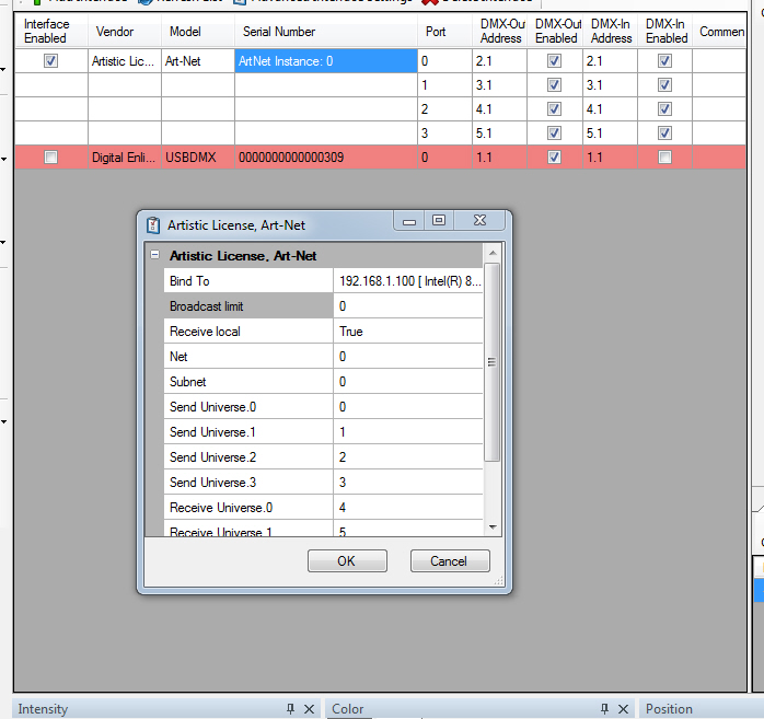

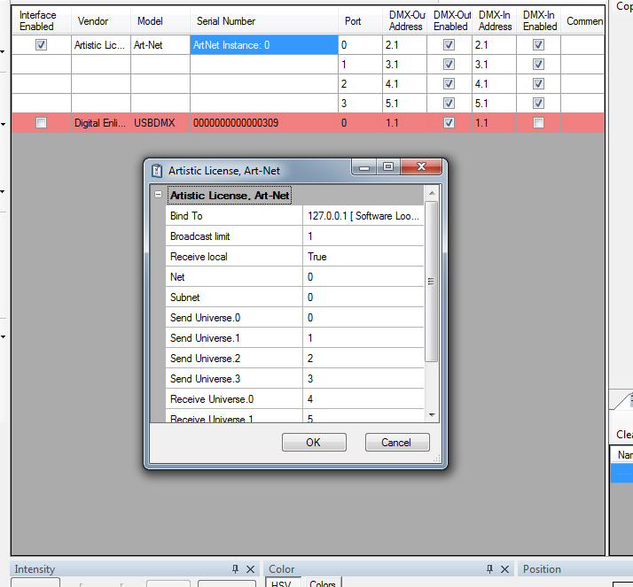

  • Danke Stefan. Ich habe nicht beide Programme gleichzeitig benutz. Trotzdem verstehe ich dann nicht, dass es nichts ausgibt wenn ich bei der 3er meinen Computer auswähle. Der arbeitet im gleichen IP Bereich wie das Shownet. Das kann ich prüfen da ich zur Zeit noch über den Router arbeite, der zeigt mir dann wenigstens die Netzwerkverbindungen an. in der 3 Version bisher keinen Erfolg. Ich habe das wahrscheinlich nicht richtig verstanden. Aber wenn ich die IP Adresse in der 2 er Version ändere geht auch nichts. Ich hab mal Bildschirmansichten mit hochgeladen.
    Übrigens erkennt mein Roter zwar eine Netzwerkverbindung zeigt dies aber als ungenutzt an.

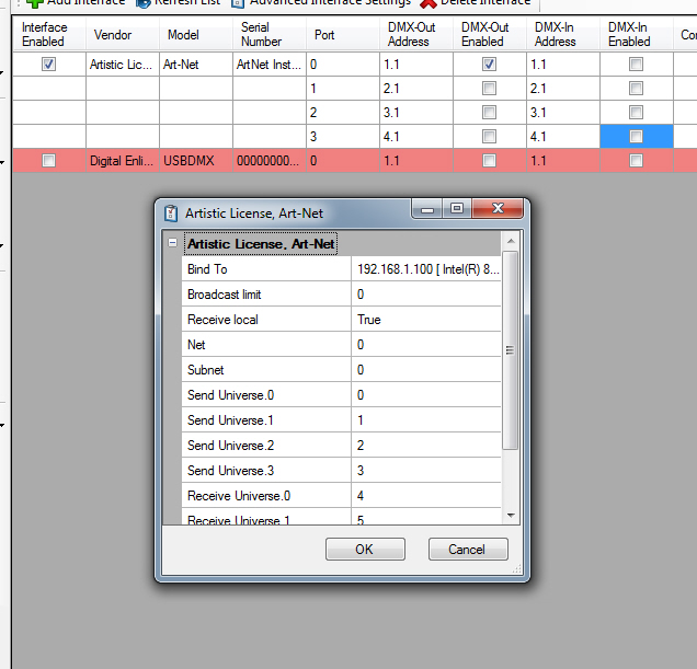

  • Hallo Gerald!
    In diesem Fall müssten die Screenshots des Rätsels Lösung sein: die Art-Net-Ausgabe läuft aktuell auf den DMX-Universen 2 bis 5, weil in der Spalte DMX.Out-Adress die Einträge 2.1 (2. DMX-Universum ab DMX-Adresse 1), 3.1 etc.vermerkt sind. Ändere die Einträge mal auf 1.1 bis 4.1 ab. Die grundlegende Konfiguration entsprechend des ersten Screenshots passt aber.
    Dass dein Router das Art-Net-Node nicht unbedingt als vollwertiges Netzwerkgerät erkennt, kann durchaus sein.

  • Danke das war es. Danke. Nun noch eine Frage. Was passiert wenn ich das DMXControl und das Laserprogramm parallel mit 2 Controllern laufen lasse. In der 2 Version ist die Zuordnung über die IP Adresse nach meiner Meinung eindeutig. Dann würde nur der entsprechende Controller angesprochen. Ist das in der 3 er Version auch so, oder was muss ich dann einstellen? Danke Gerald
    Ich habe mal probiert. Der Controller wird in der 3 er Version nur über DMX-Out Adresse 1.1 angesprochen. wenn ich das wegklicke ist keine Wirkung mehr. Heißt das , das durch Auswahl der DMX-Out Adressen die Controller separiert werden? Wobei ich mir das nicht so recht vorstellen kann, da die Controller ja eigentlich nur in der IP Adresse unterschiedlich sind. Ich hänge mal die pdf Bedienanleitung dran, da sind die möglichen Einstellungen der IP Adresse unter 4. Netzwerkbetrieb zu finden. Danke 0_Laserworld_Manual-ShowNET_2015-11.pdf
