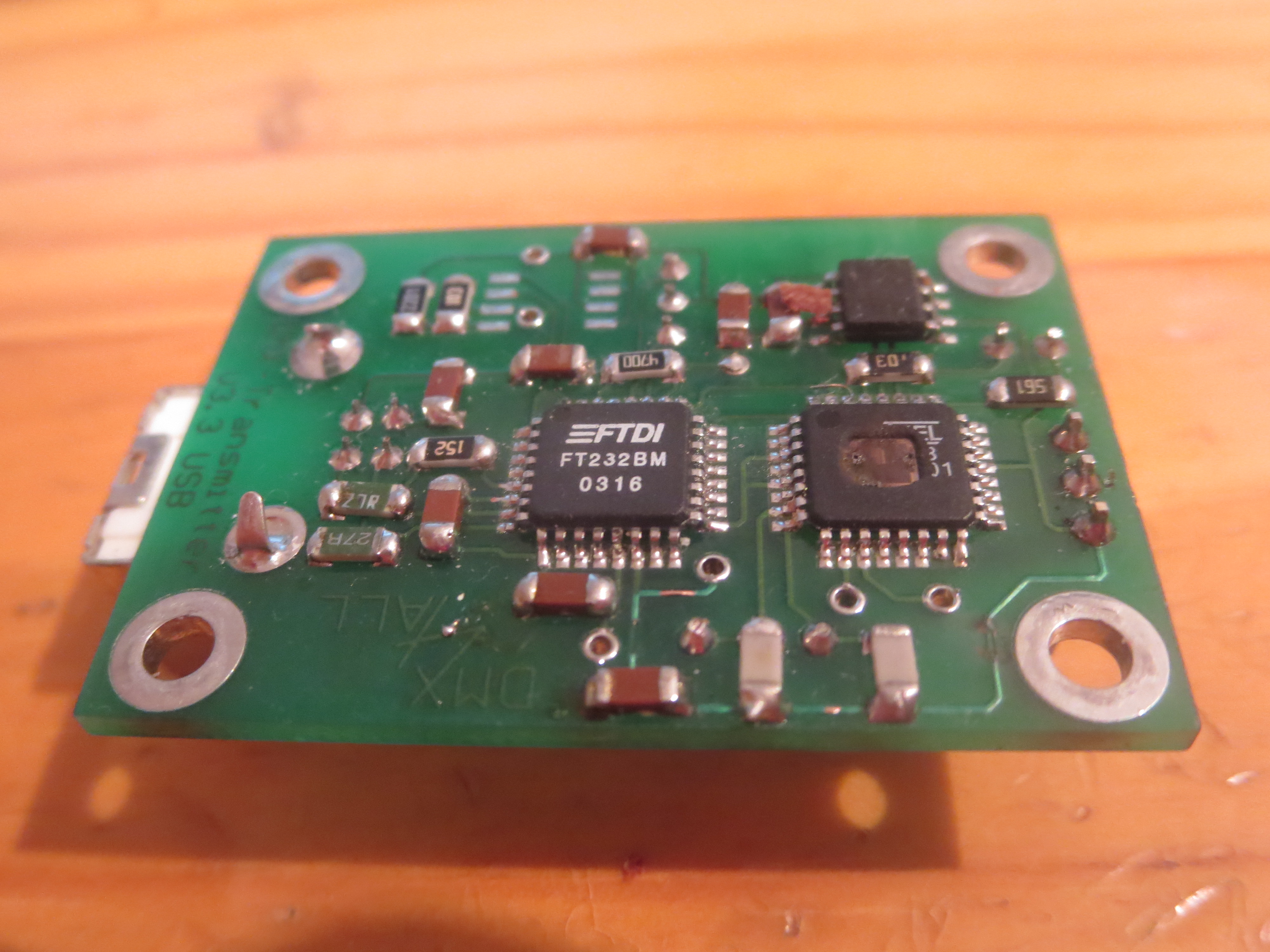

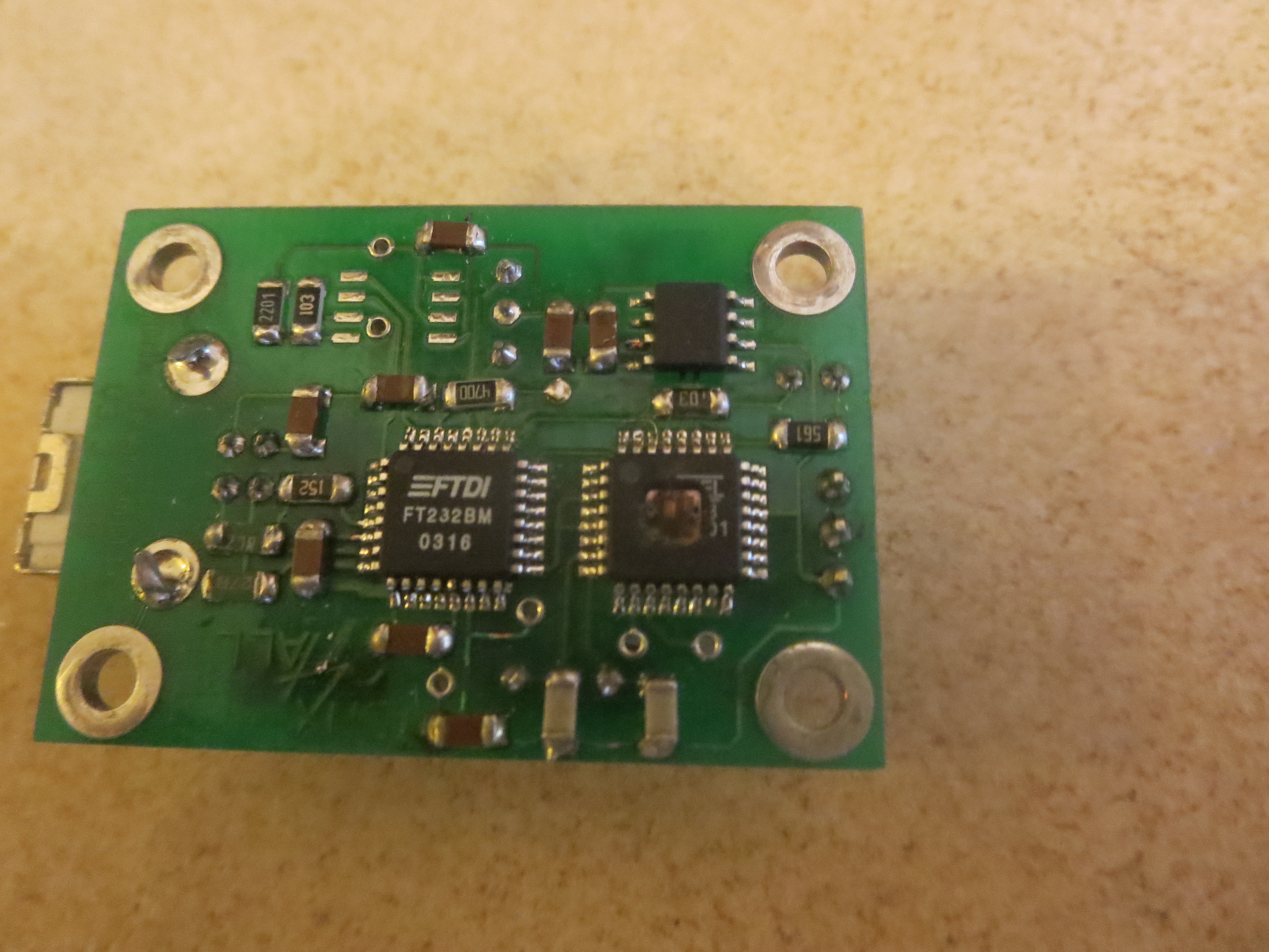

    Aufjedenfall bei China-geräten ein galvanisch-getrenntes Interface nutzen!
    Aufgrund des billigen Netzteils können da teilweise über 100 Volt auf dem DMX-Bus sein.
    Dann sofort zurückschicken.
    "galvanisch getrennt" bedeutet, dass es in einem Gerät mehrere Bereiche gibt, die nicht direkt elektrisch miteinander verbunden sind. Sprich sie sind so getrennt, dass wenn man an einen Bereich des Gerätes (z.B. den Bereich, in dem das DMX-Signal erzeugt wird) beispielsweise durch einen Fehler in einem DMX-Gerät eine hohe Spannung (z.B. 300V) anlegt, sind die restlichen Bereiche (z.B. der Bereich mit dem Prozessor des Interfaces / PC-Anschluss) davor geschützt. Diese anderen Bereiche kommen durch die galvanische Trennung dann gar nicht in Berührung mit der hohen Spannung. Da man aber zwischen diesen Bereichen trotzdem Daten austauschen will und sogar eine Stromversorgung realisieren möchte, gibt es spezielle elektronische Komponenten, die das bewerkstelligen. So gibt es z.B. sogenannte Optokoppler, die die Daten per Lichtsignale zwischen beiden Seiten austauschen. Deshalb sind solche Interfaces immer auch etwas teurer als Interfaces ohne galvanische Trennung. Dafür ist dann z.B. auch der angeschlossene PC geschützt und ein DMX-Gerät kann den USB-Anschluss des PCs nicht grillen (das geht leider leichter als viele denken). Deshalb empfiehlt es sich immer, ein Interface mit galvanischer Trennung zu verwenden und deshalb haben auch unser Nodle-Interface wie auch das DE-Interface eine galvanische Trennung bis 1000V.
