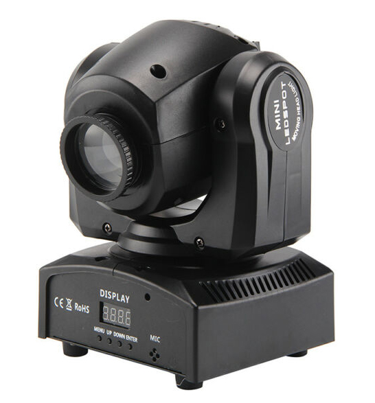

  • Das Gerät um das es sich handelt ist eine recht preiswerte Alternative Für den kleinen Geldbeutel. Es hat eine 30w Led drin und ist nach meiner Auffassung von der Lichtstärke auch bei Tageslicht in kleinen und mittleren Veranstaltungen brauchbar. Es wird auch recht oft in Ebay und Amazon angeboten. Druch seinen Preis von ca 60-80 € ist es recht erschwinglich. Das fertige DDF sollte nach meiner Meinung für zumindestens Anfänger recht brauchbar sein. Zumal ist es leicht und für den mobilen Einsatz geeignet. Ich werde mal ein Bild des Gerätes dranhängen
    Ich habe jetzt das DDF für meinen movi erstmal zum laufen bekommen. Was geht und was geht nicht, bzw wo weiß ich nicht in welchem Fenster es auf der Oberfläce dargestellt wird.
