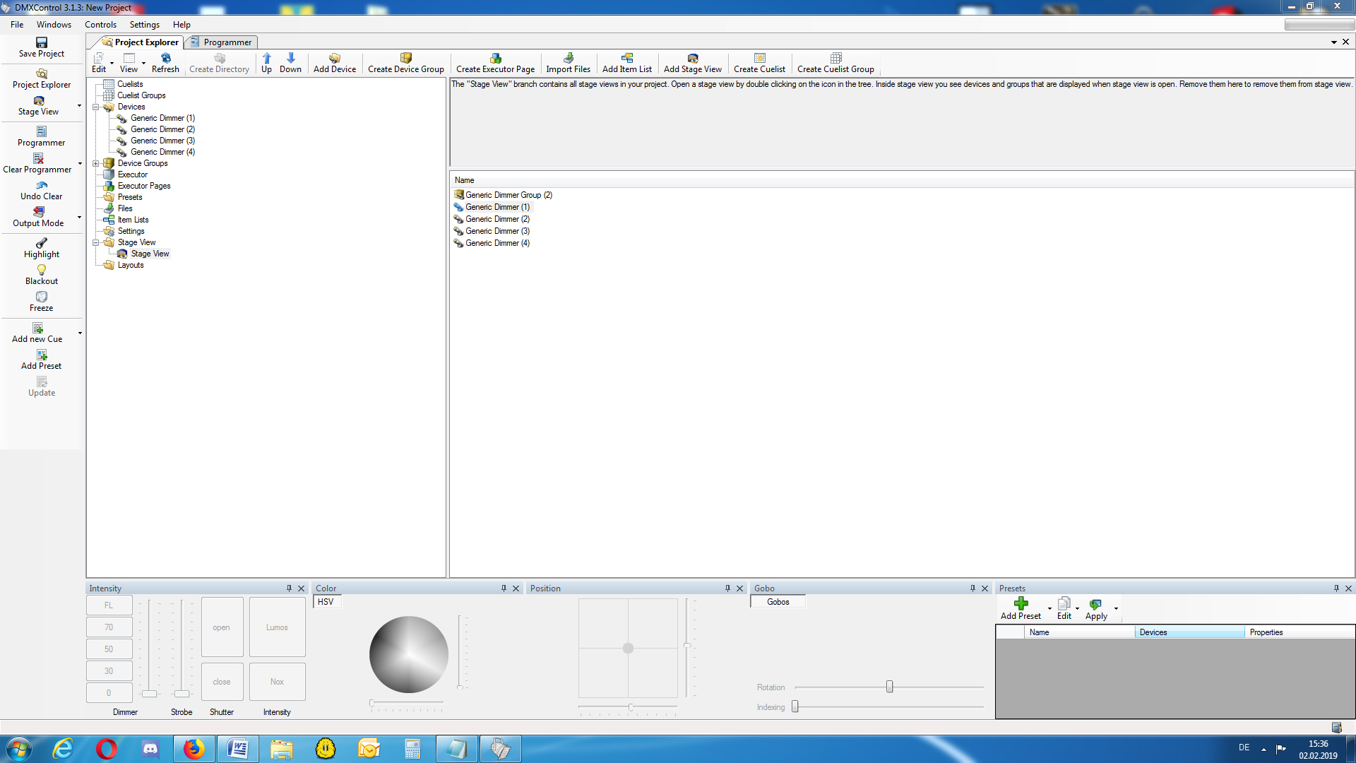

    Ich habe DMX Controll 3 installiert und mal im WIKI nachgelesen aber schon das hinzufügen des ersten Gerätes Generic Dimmer ist gescheitert. Ich bekomme zwar die 4 Dimmer sowohl in Device als auch in Stange View angezeigt, aber wenn ich drauf klicke ist das Fenster Intesity alles grau. Gibt es eventuell ein Beispielprojekt damit ich feststellen kann ob meine Installation geht. Wenn nicht kann mir einer eins bauen? ein dimmer und ein Gobo Flower wäre ausreichend damit ich erst mal ein wenig herum probieren kann. Danke Gerald ;(

    Damit du die Buttons und Fader des Intensity Windows bedienen kannst, musst du immer erst in der Stage View ein Gerät oder eine Gruppe auswählen. Die Icons inkl. Beschreibung wechseln dabei ihre Hintergrundfarbe von blau auf rot und es wird oben rechts eine Ziffer angezeigt.
    Das fällt mir gerade so spontan ein. Wenn es das nicht war, darfst du gerne nochmal nachhaken. Auch ein Screenshot ist dabei hilfreich. :)

    Öffne mal die Stage View richtig, indem du links auf den Button Stage View klickst und dann in dem erscheinenden Menü nochmal Stage View auswählst. Gleiches geht auch über das Menü, wo du die gleichen Einträge findest. Die Stage View sieht dann wie im Tutorial beschrieben aus. Bitte wundere dich nicht über den Namen - den kannst du bei Bedarf ändern. ;)
    Du bewegst dich nämlich aktuell nur im Project Explorer. Im Project Explorer verwaltest du dein Projekt nur, das heißt neue Geräte und Cuelists anlegen oder im Ordner Stage View Geräte von der ersten Stage View auf weitere Stage Views (du kannst nämlich mehr als eine Stage View in DMXControl 3 nutzen) verteilen.

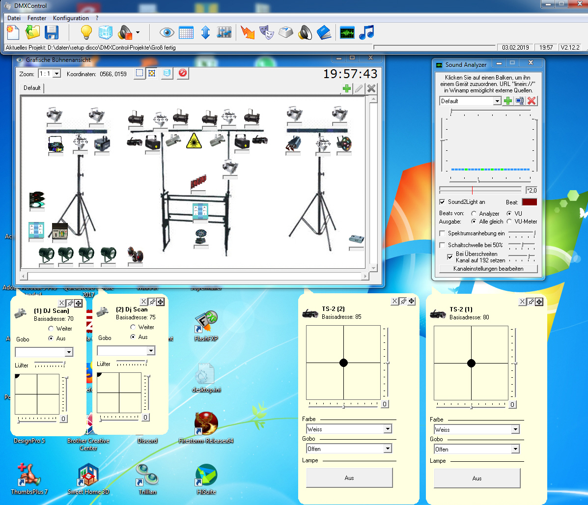

  • hi Gut nun die nächste Frage Ich hatte in der alten Version die Bühnenansicht. Über die ddf konnte ich mir Slider usw. selbst gestalten. ist für mich unter anderem wichtig für das Grundlicht.( Da ich die Räumlichkeiten nicht immer kenne habe ich über diese zb. ein Grundlicht sagen wir 15 % oder je nach Bedarf der Scheinwerferdimmer eingestellt. Dieses überlagerte dann beider Musik nach Sound die aktuellen Parameter und der Scheinwerfer ging nicht auf 0.) Gleichzeitig konnte ich bei Scannern das jetzige Positionsfenster und die Gobo und Farben im ddf mit der Maus steuern bzw. auch mit einen Blick sehen was die Scanner gerade machen. ist das mit der 3 er Version nach bildbar. ich hab mal ein Bild von meinem Bildschirm der 2 er Version im Ausschnitt drangehangen. Gleichzeitig gab es ein Anwenderplugin wo ich alle Bewegungen verkleinern und vergrößern konnte. Das habe ich auch oft gebraucht, gerade für die Scanner wenn sie auf der Tanzfläche bleiben sollen. Jo das sind so die nächsten Fragen lach danke
    du wirst dich da etwas umgewöhnen müssen, geht aber auch recht schnell. Zu deinem Grundlicht: DMXControl 3 kann den Dimmbereich für Scheinwerfer einschränken. Sprich du kannst beispielsweise ein "Preheat" der konventionellen Scheinwerfer einbauen, indem du den unteren Bereich auf 3-4% einschränkst. Selbes könntest du beispielsweise hier auch für dein Grundlicht machen. Die Bedinelemente deiner Scheinwerfer sind nun alle kombiniert in jeweils ein Fenster. Sprich es gibt ein "Position"-Fenster. Wenn du jetzt einen Scheinwerfer in der Stage View auswählst, kannst du dessen Position im Position-Fenster einstellen. Generell lohnt es sich bei DMXControl 3 aber, mit Cuelists zu arbeiten, die du dann entsprechend startest.
    Zum Anzeigen und Einschränken: Die Stage View ist eine Steuerhilfe. Im Normalfall zeigt sie aber eigentlich immer das, was auch von DMXControl an die Scheinwerfer geschickt wird (solange alles innerhalb von DMXControl 3 eingestellt wurde und nicht z.B. per DMX-In von außen eingestellt wurde). Für das Einschränken brauchst du kein Plugin mehr. Die Effekte z.B. auf Pan und Tilt haben alle eine Winkelangabe in X- und Y-Richtung. Hiermit kannst du den Verfahrwinkel in Pan- und Tiltrichtung für jeden Effekt individuell einstellen.

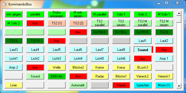

    Das sind erst mal die wichtigsten Sachen. Bei der midi Steuerung gehe ich mal davon aus das es im wesentlichen den gleichen Funktionsumfang wie die 2 er Version geben wird. Ich muss zu mindestens den Akai MP018 zum Laufen bekommen. Dieser hat 3 Bänke mit je 12 Pads. Diese nutze ich über die Kommandobox mit Verknüpfung über midi. Habe mal ein Bild dran gehangen
