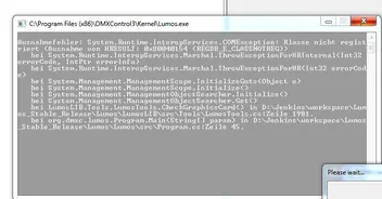

    nach länger Zeit der Abstinenz und intensiven anwenden von DMXC V2 wollte ich den Schritt in Richtung V3 wagen.
    Daher habe ich die Version 3.1.1. herunter geladen und als Admin installiert.

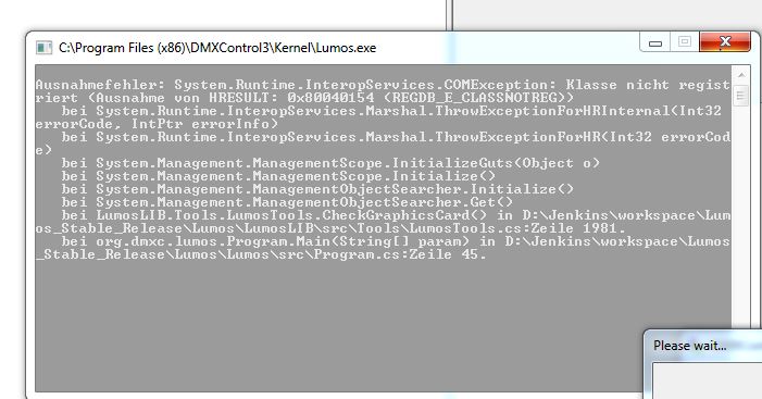

    Da bekanntlich aller Anfang schwer ist, klappte es leider nicht. Ich erhalte die im Anhang befindliche Fehlermeldung.
    Folgendes System liegt vor Win7 Ultimate SP 1 64 Bit und ich habe Administratorrechte.
    Was habe ich falsch gemacht???

  • Das Problem wird in der 3.1.2 immer noch bestehen. Anscheinend ist eine COM Klasse im Windows WMI System bei dir nicht registriert. Ich muss mal schauen ob man die irgendwie nachreichen kann, ansonsten musst du bis zur nächsten Version warten. Da hab ich den Code gerade eben etwas robuster gemacht.

    EDIT: Also, die Win32_DisplayConfiguration Klasse die wir hier verwendet haben, ist anscheinend schon seit Windows Vista deprecated.... Das haben wir irgendwie übersehen, weil es auf unseren eigenen Windows 7-10 Systemen nie Probleme gab. Ich weiß noch nicht warum genau bei deinem Computer das auftritt und ob man das irgendwie korrigieren kann. Für die Nächste Version hab ich die Abfrage auf die korrekte Klasse umgebaut, aber so lange willst du sicher nicht warten.
